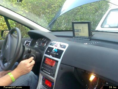

comment fais tu pour changer l'heure sur l'odb, cr je n'ai pas l'impression que les boutons soient accessibles derriere le plexiglass?
seriousman
Inscrit le: 26 Juil 2009
Messages : 13
MessagePosté le: Ven 14 Aoû 09 à 08:55    Sujet du message: Répondre en citant
Mais les boutons de réglages de l'odb (y compris l'heure) sont sur le poste radio lol.

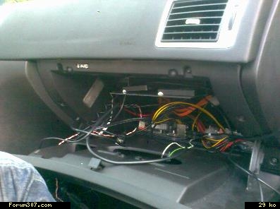

Ca y est j'ai enfin avancé !!!
Mais c'est pas tout à fait fini..
Depuis j'ai juste mieux mis les câbles au niveau de la boite à gant.
Pour ce qui est de l'écran je vais essayé de voir le week end prochain (ou le suivant).

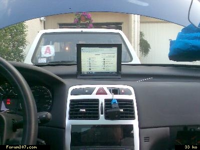

Mis à part ça quasiment tout est fonctionnel : GPS, wifi, écran tactile (à reconfigurer souvent pu*&*de +=#"de, reconnaissance vocale, environnement windows, son sur les enceintes de la voiture, ...) manque juste les configurations bluetuth pour avoir le tel dans la voiture (connexion bluetuth entre pc et téléphone) et par la suite avec un nouveau tel et nouveau forfait internet illimité faire une passerelle pour avoir le net dans la voiture via le tel.
Voilà voilà, j'étais en vac et je pensais vraiment avoir le tps de faire des trucs mais quedalle, je suis rentré et c'est seulement ce week end que j'ai fait ça !
Allez je vous tiens au jus dès que j'avance.

tu utilises quoi comme front-end ?
MessagePosté le: Lun 07 Sep 09 à 20:32    Sujet du message: Répondre en citant
tu met pas trop longtemps pour l'allumer ?
seriousman
Messages : 13
MessagePosté le: Lun 07 Sep 09 à 20:37    Sujet du message: Répondre en citant
Si tu parle de l'interface, alors j'utilise ICT (In Car Terminal) qui est bien plus simple que centrafuse (qui a trop de fonctions) et qui de plus fait marcher le logiciel gps (Garmin) , contrairement à centrafuse.
Mais je suis souvent dans windows aussi.
Pour ce qui est de l'allumage prêt à l'emploi, il faut compter entre 30sec et 1 minute (le plus long étant tous les menus de démarrage écrits blanc sur noirs, avec des temps d'attente pour le logiciel de sauvegarde acronis, les trucs de montage raid ...)

Salut, d'abord, jolie boulot. J'ai aussi eu envi de faire ce montage dans ma cc. Niveau matos j'ai trouvé facilement mon bonheur, mais je sèche sur l'écran... Tu pourrais m'en donner la ref que je puisse m'en procurer un ?
Perso j'avais pensé à un samsung U70 qui se branche en USB. Mais pas recommandé pour la lecture de Divx. Autant joindre l'utile à l'agréable non.

Pour l'alimentation comment tu fait? Jveu dire a la base faut du 220v et ta voiture ne t'en fournit que 12 v Laughing
La raison d'être brancher en directe permet de garder l'alimentation sur le pc lorsque tu coupe le contact? Rolling Eyes
http://www.adn-tuning.com/accessoires/alimentations/Convertisseur-12V-vers-220V-300W:32290 par exemple

Pour l'ordinateur, il utilise une m4 qui prend du 12v et non du 220v.
M4-ATX 6-30V DC/DC (250 Watt) (SPECIAL)
C'est l'alimentation.
