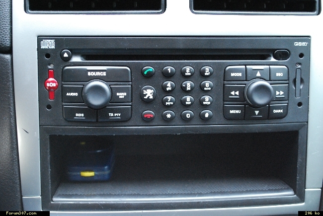

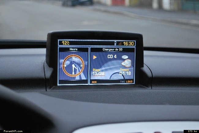

Petites photos pour montrer son fonctionnement et pour remonter en tête de liste.

J'ai mon lecteur MP3 avec écran déporté (sécurité), pilotage par télécommande au volant (ergonomie) et toujours la façade discrète inamovible du RD3 (personne n'irait me casser la voiture pour celui là!) avec du bon son dans la voiture, yes ! C’est ça qu’est bon!
Avec ce système discret, tu mets le contacte et c’est tout prêt à servir (pas de façade autoradio oubliée, lecteur amovible oubliée, piles nazes, interférence radio …). Avec 8G je vais me régaler Super content :D

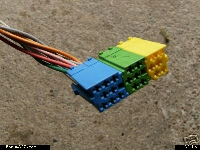

esqu'on peu me confirmer si les prise aux du rd3 et du rd4 sont les meme ?
SPITIRE13
Inscrit le: 16 Aoû 2006
Messages : 1891
MessagePosté le: Jeu 12 Mar 09 à 23:29    Sujet du message: Répondre en citant
bonsoir
Non elles sont differentes
RD3 fiche VERTE
rd4 ou rt3 ou rt4 ou rt5
