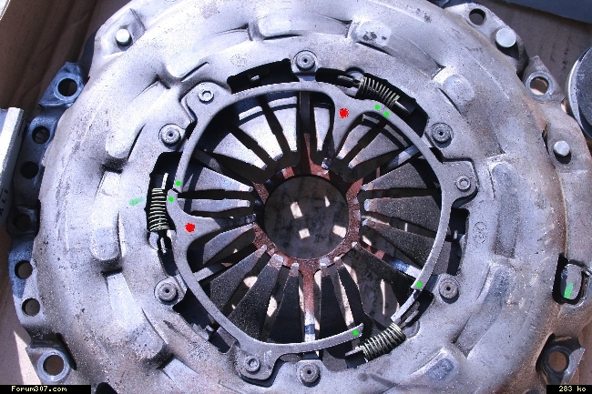

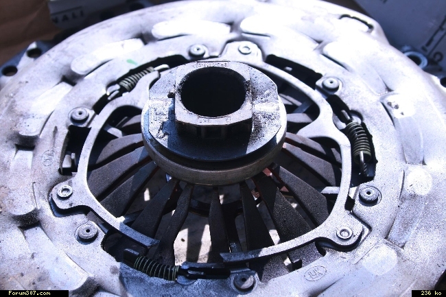

Comme je l'expliquais en MP à olive681:
"Hello Clin d'oeil ;)
Alors, j'ai eu 2 fois des problèmes d'embrayage...
La première fois à 29000kms, elle était encore d'origine, le problème venait du joint spi entre le moteur et la boite, le symptôme principal est que ça broute sur les premiers démarrages...Et ensuite le moteur s'emballe en 4/5/6...
Ils l'ont remplacé donc EN GARANTIE sans discuter....
J'ai roulé sans soucis et j'ai fait reprog à 55000 kms je crois et depuis ses 97/98000 j'avais quelques patinages qui s'en allaient et revenaient...Et j'en ai eu marre, elle patinait à partir de la seconde quand même...... Rolling Eyes
Je l'ai amenée, et verdict après démontage il s'avère que c'est la partie commande qui est foirée (tu as 3 doigts qui repoussent la butée, et un était absent et les autres désolidarisés....^^)
La partie de transmission est nikelle....Je ferai des photos...
Donc en gros, reprog ou pas, le problème serait réapparu...."
Maintenant, j'agrémente de photos.... Clin d'oeil ;)
Vous voyez les points rouges, ce sont les 3 doigts dont je parle dans le message, il en manque un....^^
Les points verts sont les points de cassure de la pièce...

Ahhh oué quand même !
En plus l'un des 2 "doigts" restant est aussi pas mal esquinté...
[Vendue] 2.0e 16S 138ch Griffe Jaune Persepolis Pack cuir (fin 2003), sièges chauffants, alarme, pack visibilitée (pluie, phares), 17", ABS et ESP mais pas déconnectable Sad Et écran orange incompatible avec les verres polarisés des lunettes de soleil Sad + LAVE PHARES Laughing + Ampoules qui éclairent plus blanc que blanc une fois chaudes Razz
MessagePosté le: Sam 21 Fév 09 à 11:55    Sujet du message: Répondre en citant
Les deux doigts qui restent n'ont plus l'élasticité de leur jeunesse...^^
C'est....De.....La....Merde.....En....Tranche....
Conception de meeeeeeeeeeeeeeeerdeeeeeeeeeeeeeeeeeee
