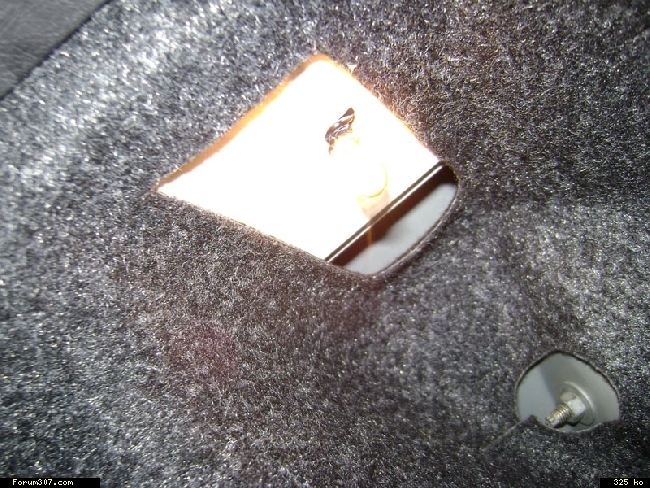

Comment fais tu pour découpé le plastique à la bonne taille? Confused

je pense qu'il faut faire comme j'ai fais moi , délonte l'origine, prend les mesures de la découpe et reporte les en faces.

Eh oui !!! c'est pas plus compliqué que çà !! Shocked

et un bon gros cutter surtout!!! pas un en plastoc à 2 balles de chez casto

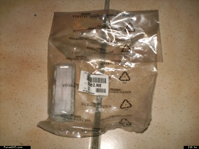

Eclaireur de coffre
Réf: 6362.N6
Prix: 3,55€ TTC / 2,97€ HT
Voila pour info Wink

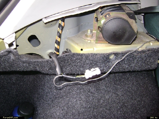

Pour l'alimentation tu te repique en parallele sur l'alimentation de la loupiote d'origine ??? Wink

Oui Wink

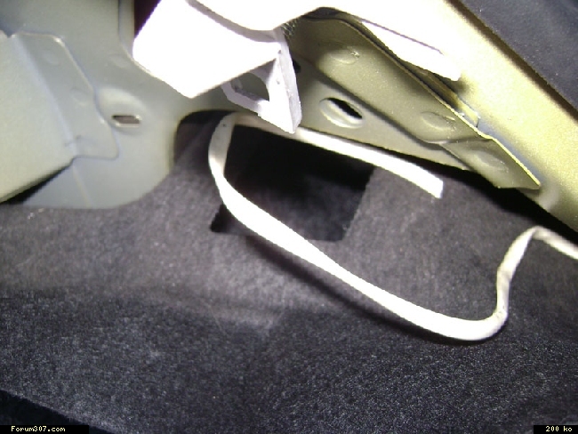

Pour le branchement je me suis amusé a soudé les cables dessus, car moi aussi j'ai eu du mal a trouvé le connecteur.

je voulais acheter le connecteur chez Peugeot,
mais on m'a dit qu'il faisait parti de tous le faisceaux, alors j'ai soudé les câbles directement sur l'éclairage.

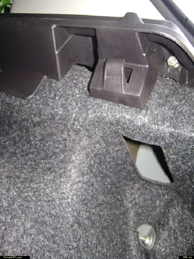

Je vien de faire le montage, mais je l'est fais plus artizanalement Super content :D
Vu que je suis aller voir pigeot et qu'il m'ont demander 12,85€ juste le bloc lumiere je me suis dit que j'aller me debrouiller tout seul, bon apres sa donne pas le meme resultat mais au moins je serai un peu plus eclairer le soir Razz
Alors voila l'emplacement futur du bloc lumiere, dans le petit trou que l'ont voit la :
le connecteur sur le quel on se repique :
l'arriver du cable de l'autre coter :
Et le resultat une fois eclairer :
Voila voila, alors moi comme cable j'ai utiliser du fils de ralonge telephonique en soudant 3 fils pour chaque polariter c'est a dire 2*3 Super content :D
Je l'est fait passer comme dans le tuto bien comme d'origine, et j'ai utiliser un morceau de PVC qui me rester dans un coin comme suport pour l'ampoule, apres avec un petit bricolage sur l'empoule recuperer de l'ancien eclairage plafonnier on alimente facilement le tout,
Voila voila comme faire le tout sans depenser un sous Laughing
Bon bricolage et a bientot.
