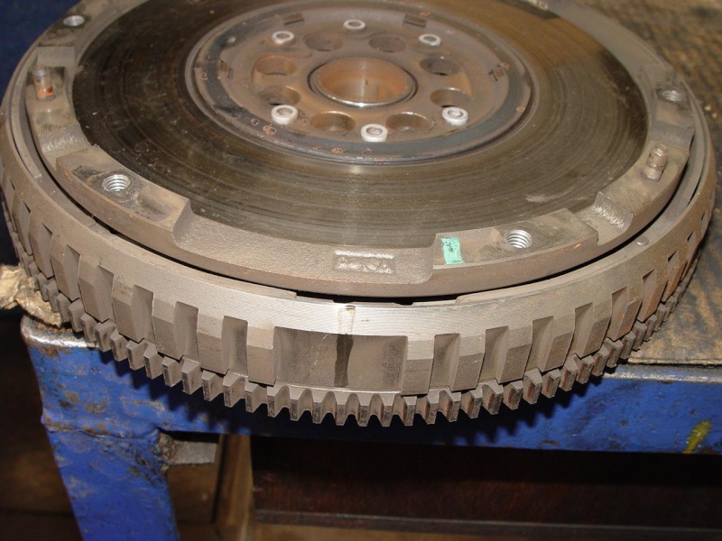

bon , l'expert est passé, il a fait son rapport, qu'il a envoyé chez peugeot (qui ne s'est évidemment pas déplacé!), j'attends la réponse : si ils prennent tout en charge, on en reste là , sinon : tribunal!!
voici des photos de la bête!!
