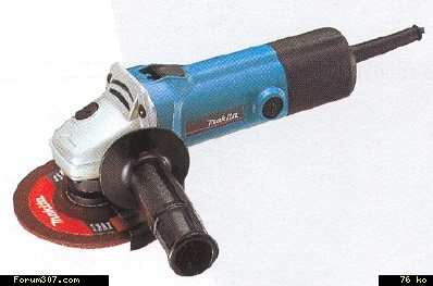

je voudrais savoir si c'est possible de transformer une 307 3 portes en CC. Vu que j'ai une 3 portes, je me dis que ça doit pas être trop compliqué.
Merci pour vos réponses !
presay
Inscrit le: 02 Nov 2007
Messages : 3797
Localisation : Aisne 02
MessagePosté le: Mar 16 Déc 08 à 18:00    Sujet du message: Répondre en citant
avec ça .....c est possible Monsieur VERT ...

execuive59
Inscrit le: 12 Aoû 2007
Messages : 56
Localisation : wattrelos
MessagePosté le: Lun 22 Déc 08 à 20:15    Sujet du message: Répondre en citant
makita bof bof je sait pas si elle va tenir le coup!!!
