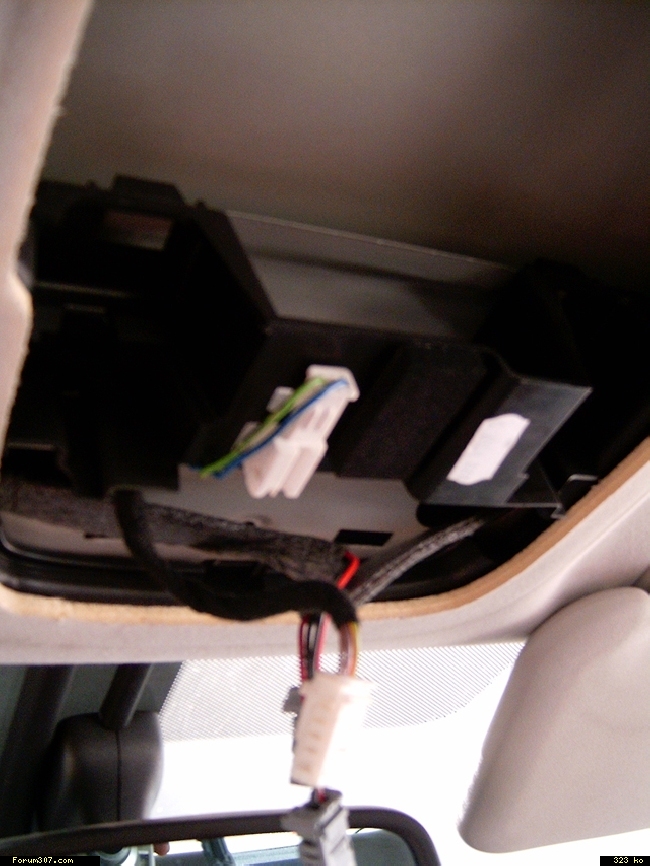

la seul photo que j'ai:
mephisto
Inscrit le: 04 Mar 2008
Messages : 209
Localisation : St Pol sur Ternoise (62)
MessagePosté le: Sam 19 Juil 08 à 18:46    Sujet du message: Répondre en citant
Tu veux une photo du petit bitogno ?
réponds vite je te fais ça maintenant.

MessagePosté le: Sam 19 Juil 08 à 19:04    Sujet du message: Répondre en citant
Voilà, en espérant t'aider un peu
Ma 307

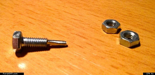

Désolé pour le (gros) déterrage de topic, mais j'ai ce soucis sur ma 307 : le petit bitogno est cassé et le range-lunettes tiens en place avec un petit carton plier en deux... Inutilisable donc.
Je vois le principe de la réparation de Joaquim, mais avant de me laisser dedans, j'aimerais savoir quel diamètre de vis prendre et à quelle longueur la couper... Si quelqu'un a les côtes toutes prêtes à me filer, ce serait le top ! Clin d'oeil ;)
Sinon j'irai à taton et je partagerai mon résultat (s'il fonctionne Laughing ).
Peugeot 307 - XT - HDi 2.0 90cv - 2001 - Vert Oakland - 220 000 km
clemens94
Inscrit le: 18 Avr 2013
Messages : 273
Localisation : Ardennes (08)
MessagePosté le: Ven 19 Avr 13 à 09:43    Sujet du message: Répondre en citant
Bon alors, voici ce que j'ai fait. Je pense coller un écrou à l'intérieur de la boite (sous la mousse) afin de pouvoir régler la longueur du bitogno.
Je vais déjà commencer par extraire la boite à lunette pour la percer...
Je vous tiens au courant ! Super content :D

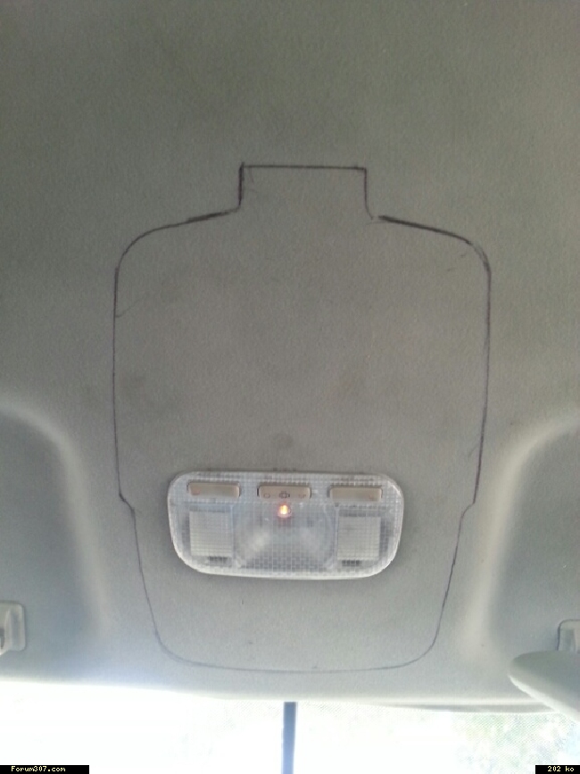

Je déterre le sujet car je souhaite installer un plafonnier avec range lunette dans ma 307 qui n'en n'est pas équipée.
Comment celui-ci se fixe t-il au plafon ??? Seulement grace au ciel de toit (donc la mousse) ? Ou il y a une vis ?

MessagePosté le: Mar 09 Juin 15 à 21:19    Sujet du message: Répondre en citant
il ya une vise deja je lai fai sur la mien jai recuprer un bou de ciel de toit a la casse pour tracer
mah34 a écrit :
avant
mah34 a écrit :
Mais plus maintenant
Super content :D
Rems31
Inscrit le: 11 Mai 2015
Messages : 28
Localisation : Toulousain !
MessagePosté le: Mer 10 Juin 15 à 10:49    Sujet du message: Répondre en citant
Merci mah34 ! Hiiiiii :) c'est cool les photos !!
