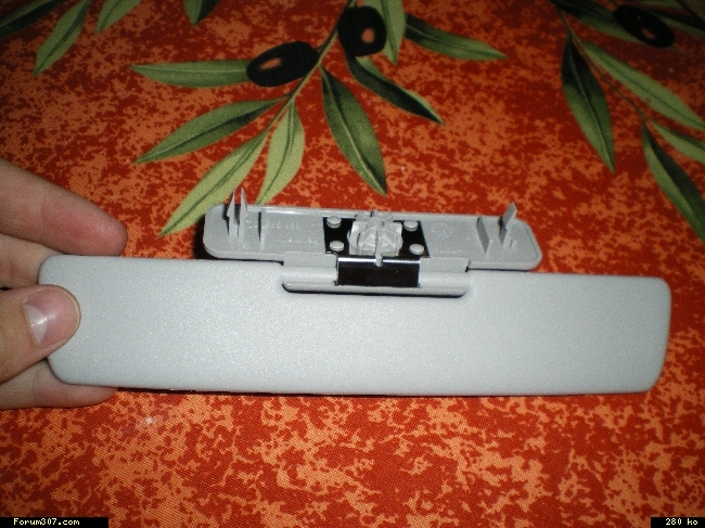

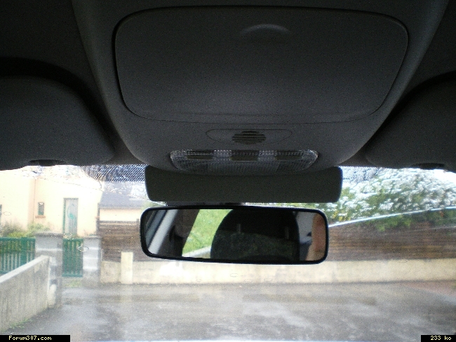

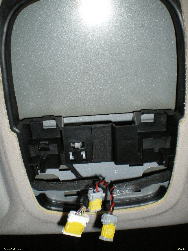

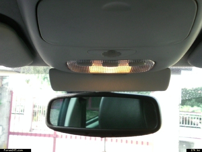

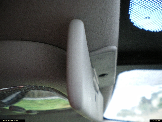

seb66playa a écrit :
Allez, depuis que j'ai ma 307 et depuis que je suis dans cette superbe région ensoleillée, je roule souvent avec le soleil en pleine figure, c'est plutôt cool avec les lunettes de soleil surtout quand le soleil se couche ou se lève, mais avec la 307, je suis embêté car j'ai le solei qui passe entre les deux pare-soleil passager et conducteur, et oui, avec son grand pare-brise incliné, il ya un grand espace entre le haut du pare brise et le rétro intérieur et ca me genait constament de me prendre le soleil en pleine poire alors j'avais dans mes cartons un ptit projet que je trainais dans mon ordi depuis un bail, je l'ai enfin mis à éxécution et voilà le résultat en image :
Alors tout d'abord il nous faut aller acheter l'accessoire idéale :
un mini pare-soleil de seat cordoba Shocked Hum ? Cool sous la réference 6X0 858 555D Y20 au prix exact d'achat de 4.52 € TTC
Voilà l'objet du délit :
On remarque qu'il a des clips pour pouvoir se placer dans son emplacement originel Wink alors on lui fait une petite coupe d'été pour que ca puisse coller avec notre titine préfèrée Twisted Evil Cool
Voilà maintenant, on est ok, alors suffit ensuite de placer ce min pare-soleil à l'endroit prévu, faire un petit marquage dans le ciel de toit pour l'endroit où on va visser Clin d'oeil ;), ensuite démonter le gros plafonnier, il suffit de retirer le porte-ampoules pour faire apparaitre les 2 clips par lequel il tient au toit, et hop il se sort facilement Clin d'oeil ;)
Ensuite, en regardant à travers cet emplacement vide, on remarque un petit câble noir qui passe presque juste ou l'on va visser (je pense qu'il va au miroir de courtosie passager), il y a de la marge sur ce câble donc on peut tirer dessus pour qu'il ne soit plus sur la trajectoire de notre visse, voilà tout est dégagé, on peut commencer à visser, il faut faire quand même attention en vissant car celle ci étant longue, on est pas loin des câbles des allumages auto et ceux malgré qu'ils soient au dessus d'une épaisseur de plastique noire, donc on tire un peu sur le ciel de toit pour que l'on puisse visser tranquille, pour bien tenir le tout fixement, je rajouterais une bande de plastique plate qui ira à l'interieur du ciel de toit et que la visse traversera (ca apportera une bonne solidité et le maintien necessaire), là je ne l'ai pas encore fait, ca tient sans mais ca sera quand même mieux quand elle y sera, enfin bref, suffit ensuite de replacer le fil noir, de remonter le bloc plafonnier en entier (d'ailleurs tof, toutes les ampoules marchent avec un seul branchement lol, tu avais raison ... et je captes pas trop le principe de peugeot sur ce coup Question ) et le tour est joué, voila le résultat, j'ai eu un peur que ce ne soit pas la même couleur de plastique, mais une fois la pièce en main, c'est quasiment la même donc ca ne se voit pas Clin d'oeil ;)
Alors le voilà en position fermée :
Une fois ouvert avec la visse visible Clin d'oeil ;)
Et voilà comment ca donne au final Clin d'oeil ;)
Remarquez le temps magnifique sur la dernière photo Shocked Laughing
Je suis content d'avoir enfin fait cette toute petite modif qui n'est pas esthétique, c'est une modif utile cette fois ci Clin d'oeil ;)

pour info, on trouve ce pare-soleil chez toutes les marques du groupe VW :
le mien provient d'une VW Lupo :

Ben, disons, que comme écrit plus haut, ca aide pour pouvor bien regarder où l'on visse, ca évite de mettre la visse dans des fils qui trainent juste derrière ... genre allumage auto, et autre éclairage de pare-soleil passager Clin d'oeil ;)
On peut ainsi faire levier sur le ciel de toit pour ne pas faire de bêtises Clin d'oeil ;)

bon allez les photos, c'est fait donc les voici, c'est un peut galère a coupé les clips et la partie centrale du pare soleil, mais bon, ça ce fait assez bien en fait, j'ai bien vérifié que les cables étaient loin et en ressortant la voiture j'ai pu vérifier (vue qu'il pleut encore ^^) que les phares et les éssuis glace marchaient nickel
merci à Adam pour l'info sur le déclipsage de plafonnier ^^
Merci à tous pour votre aide, il ne me reste plus qu'a attendre le beau temps ... Crying or Very sad
