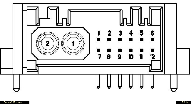

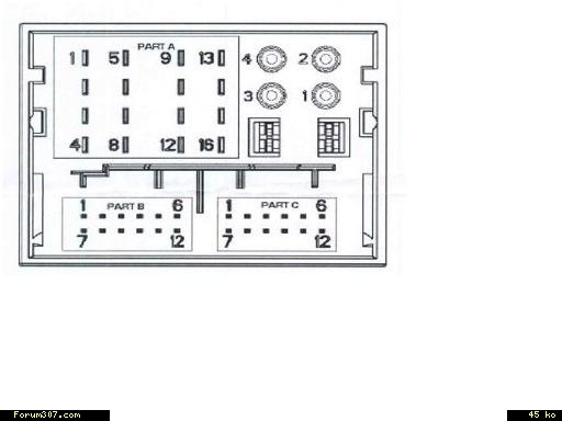

MessagePosté le: Mer 23 Juil 08 à 22:06    Sujet du message: Répondre en citant
Je supposes que tu as le même résultat Confused
Tu es sur que tu t'est pas planté dans le sens de la fibre optique ?
il y a des numéros dessus d'un coté 3 et 4 vers le RT3 et 1 et 2 vers l'écran

Il y a un détrompeur sur la fibre optique. J'ai pourtant bien vérifié ce que tu me dis.
