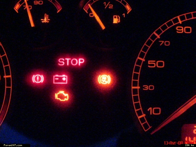

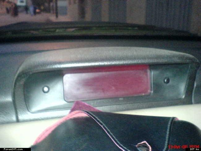

voila j'ai un ami, propriétaire d'une 307 2l 110cv de 2002, qui rencontre quelques problèmes depuis peut, et avec l'ODB H.S, il ne peut plus lire ce qui est écrit dessus...cependant la mienne est de 2005, et je constate qu'il est un e différence entre les deux (multiplexage, van, can ....), ainsi qu'au niveau des voyants,
bref j'ai deux questions pour vous :

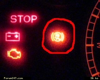

1-C'est quoi comme voyant ??
une petit image rapprochée
ça m'a l'air du voyant de l'esp ?!
2-Est ce qu'il y a moyen de réparer l'afficheur de l'ODB ??

le voyant que tu décris est celui de l'ABS et non pas de l'ESP
pour ce qui est de l'ODB il suffit de changer la plaque de diodes a l'intérieur de l'afficheur:moi ça m'est arrivé 1 fois en 7 ans je l'ai fait changer chez peugeot, ils m'ont dit que ça arrivait car les diodes a l'intérieur ne sont pas éternelles
PS:ça coute pas cher du tout de les remplacer

C'est pas l'abs c'est l'antipatinage, (pas l'esp)si on regarde attentivement le voyant est une voiture qui dérape (comme les panneau de signalisation).
Sans ca pour l'ODB, oui il faut le changer entièrement parce que c'est un ODB Van donc avec 3 ampoules dedant, et on appercoit qu'elle sont allumée mais que les cristaux liquide (HS) bloque le faisceau lumineux des ampoules....
Un odb tu peut le trouver en casse Clin d'oeil ;)

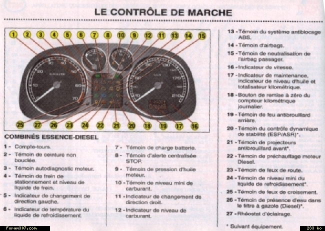

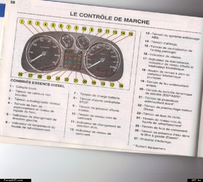

je suis désolé d'insister Le Pec mais c'est bien du témoin de l'ABS dont il s'agit!voici le scan de la page qui parle des voyants du tableau de bord sur le guide de l'utilisation de la 307
et sinon pour l'afficheur déporté je te conseille de vérifier vraiment si ce ne sont pas les ampoules a l'intérieur qui sont cramées.j'ai eu le meme problème comme je te l'ai dit, je n'arrivais plus a rein lire sur l'ODB
c'est sur que chez peugeot ils préfèreraient que tu achètes un nouvel ODB a 150 euros Twisted Evil

chockman a raison,le voyant c'est de l'abs !

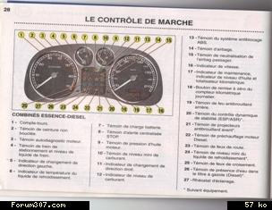

voila je pense que c'est plus clair comme ça Super content :D
