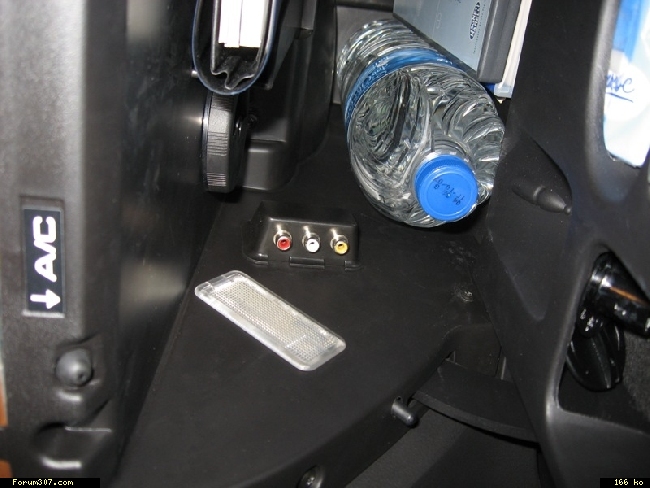

Maintenant il ne me reste plus qu'une chose à regler, c'est la prise vidéo dans la boite à gant.
Quelqu'un saurait-il où je peux en trouver une, ou me communiquer la reférence Peugeot, pour que je puis-je aller la commander.

Les amis, je suis désolé de vous embeter à nouveau. En tournant sur le net pendant de longues heures, j'ai trouvé 2 références pour la prise AUX.
Quelqu'un peut-il me dire quelle est la bonne.
6593.33
9706.AG
Sachant que je recherche cette prise :
Merci pour votre aide
