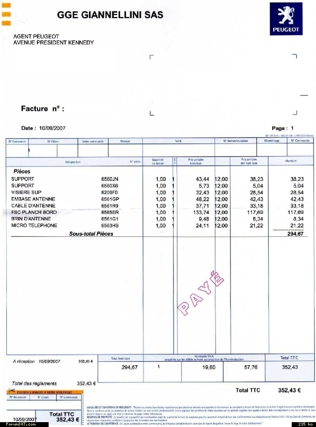

kariolys a écrit :
6560X6 Support ecran 6,10
8209F0 casquette 307 34,48
6565ER fasceau 143,00
6563L5 micro + cable 59,00
656091 Ventilateur 47,00
6561GP antenne tri fonction GPS/GSM/Radio 54,00
6561Q7 cable antenne GPS/GSM/radio 37,00
salut nico et salut a tous
depuis que je me suis intéressé à ce topic sur le rt3 l'idée de l'installer commence a germer dans ma tete!je vais me débrouiller pour trouver un rt3 et son ecran pour pas trop cher mais c'est les "accessoires" du rt3 ci dessus qui me posent un ptit problème car je ne sais plus quelles sont les références exactes??
si on compare les références de kariolys avec celles trouvées sur la facture de davjo30 on trouve des différences pourtant les 2 concernent le montage d'un rt3 couleur sur 307 van
est-ce que certaines références ont changé entre 2006 et 2007?
