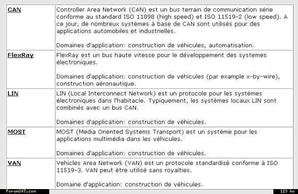

De toute façon CAN et VAN sont juste des protocoles de communication différents dans le multiplexage. VAN a été utilisé au départ parce qu'il était libre de droit. (gratuit) Maintenant CAN devient la référence, alors tout le monde s'y met...
