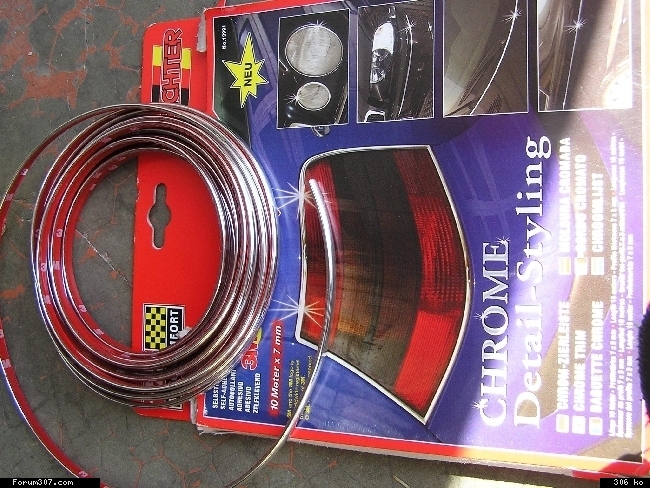

Le Pec a écrit :
Trop biennnn ta pris exactement les meme bagettes que les miennes, et tu a aussi tout comme moi rajouter les petit bouts a chaque extrémiter des AntiBrouillard
Bah en fait je t'ai copié, tout simplement... Laughing
Non je déconne Laughing .
En fait ça fait un bout de temps que je cherchait à faire ma calandre, j'avais d'abord pensé aux baguettes en U de chez noroto (protection portière) à 5€ les 3m (j'avais vu la 407 à Arka), puis beaucoup étaient déçu de la tenu dans le temps donc j'ai cherché autre chose.
J'ai appris que pour les 407, il était possible d'acheter les baguettes chromées des 405 (15€ les 3m) qui se clipsent sur les barres de la calandre, et là je pensait avoir trouvé le bon produit, mais malheuresement ce n'est pas compatible avec la calandre de 307 Crying or Very sad .
Donc après plusieurs noroto, feuvert et autres, et ne voulant pas acheter la vrai calandre chromée, j'ai trouvé ces baguettes adhésives chromées et je me suis dit pourquoi pas et j'ai tenté Cool
Voila l'histoire, désolé de te décevoir LePec Wink

En fait j'avais déjà acheté les bandes cet hiver et j'ai patienté jusqu'à ce qu'il fasse beau et chaud pour les poser Rolling Eyes .
Technique du moumout : Après les avoir posé les bandes sur la calandre propre dans le garage (car j'étais ébloui par le chrome au soleil Cool ) j'ai mis la voiture en plein soleil pour ramolir les bandes et faire les ajustements.
En tout cas, ayant eu les 2 produits en main, le chrome est de meilleur qualité sur les bandes RICHTER que sur les simple U.
De plus les bandes sont équipées d'adhésif 3M, pas besoin de super glue Hiiiiii :)

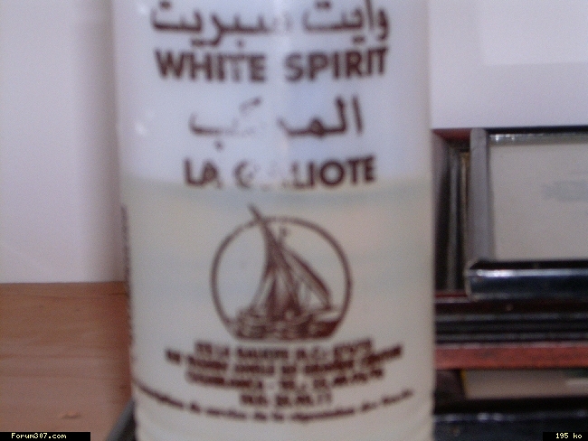

MessagePosté le: Mar 25 Avr 06 à 22:33    Sujet du message: Répondre en citant
moi j'ai netoyer ca avec du whit spirit Wink

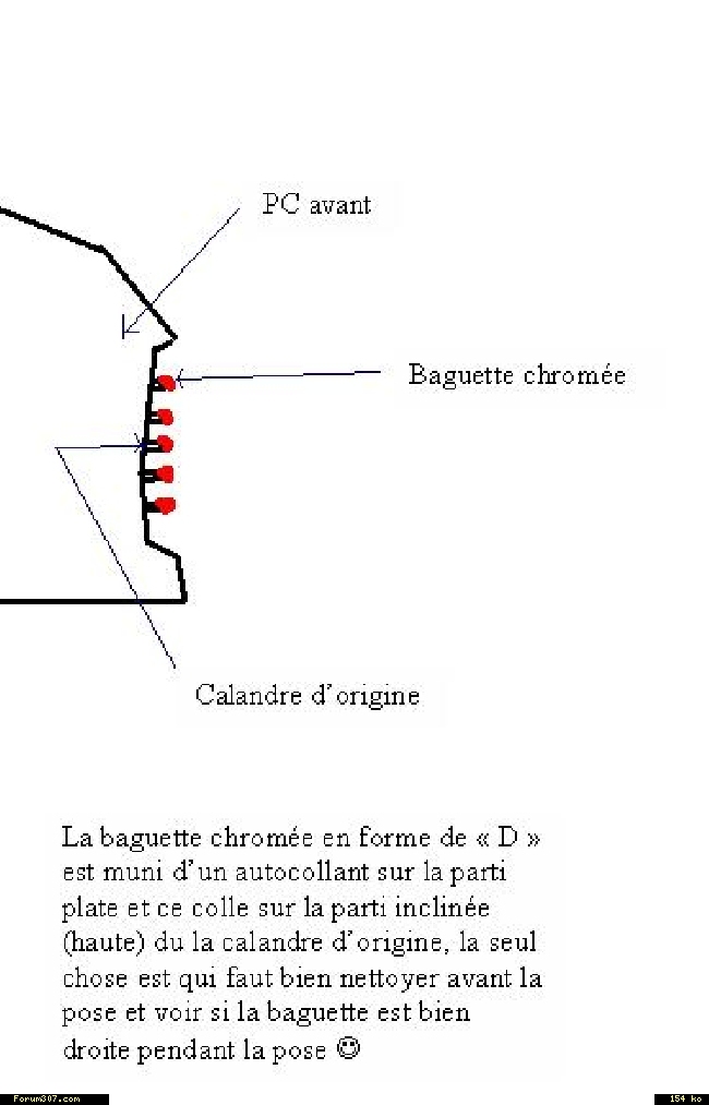

Le Pec a écrit :
Voila en D et pour plus de détails regarder la premier et la deuxieme page:
Voila j'ai pas la reference mais bon; deso pour la photo la voila:
Et surtout nétoyer avec ca avant la pose:

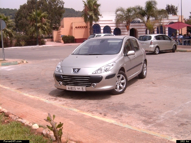

MessagePosté le: Dim 13 Aoû 06 à 23:00    Sujet du message: Répondre en citant
Cool, et il vont ou au maroc ?
Sans ca voila pour les baguettes (je croi qu'elle fait autour des 5mm Clin d'oeil ;) :
