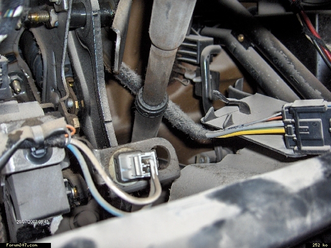

J'ai une 307 1.6 110ch de juillet 2001, c'est une XT premium c'est a dire que niveau options elle se défendait pas mal a l'epoque:j'ai entre autre 4 vitres elec,clim auto, chargeur cd, detecteur de pluie, allumage auto des phares, jantes alu, ODB...
J'ai décidé par amour de ma titine de lui installer tout ce qui lui manquait et surtout tout ce qu'il etait possible de mettre.J'ai donc rajouté radar de recul, retro electrochrome, anti-radar(chuuut il fo pas le dire..) et j'aimerai bien mettre le régulateur de vitesse.
J'ai pas trop compris comment on savait si on etait pré-cablé ou pas, si la pédale de frein etait speciale...bref j'ai pris mon pédalier en photo et je vous prie de m'aider et de me dire si c'est possible et surtout comment?
merci a tous

MessagePosté le: Ven 20 Juil 07 à 08:17    Sujet du message: Installation régulateur de vitesse?? Répondre en citant
Désolé j'ai pas su attacher la photo au message
La voici toute seule

MessagePosté le: Ven 20 Juil 07 à 08:42    Sujet du message: Répondre en citant
Alors moi je dirais que tu as l'emplacement pour le 2eme contacteur mais tu n'est pas précablé...
Syl

MessagePosté le: Ven 20 Juil 07 à 08:49    Sujet du message: Répondre en citant
Syl
+1 Sad

MessagePosté le: Ven 20 Juil 07 à 12:07    Sujet du message: Répondre en citant
xs307 a écrit :
Bon je crois que c'est mort pour moi...
peut etre pas, combien as tu de fils sur ton contacteur ? Si 2 oui c mort, si 4 c'esr peut etre possible

MessagePosté le: Ven 20 Juil 07 à 20:12    Sujet du message: Répondre en citant
dingo307 a écrit :
a priori on ne voit que deux fils mais on voit pas bien a cause de la protection des cables!
comme l a dit dingo si tu as 4 fils qui partent du contacteurs de la pedale de ffrein alors tu pourras le faire activer, par contre si tu n as que 2 cables qui partent du connecteur de la pedale de frein tu pourras pas!!
une solution pour connaitre l etat de precablage de ta petite est de te connecter au site infotec , de choisir un des forfaits, d entrer ton VIN et tu auras toutes les options que tu peux ajouter sans modifications de cablage!!

un pont pour relier les capteurs
un fil avec petit cosse que tu trouves chez peugeot que tu passes du capteur à la BSI (relier a l'endroit nommer H4 de memoire)
et un diag peugeot pour faire la manoeuvre
contrairement à ce que certains disent c'est plutôt les premiers models de 307 que l'on a du mal à faire fonctionner du au BSi pas compatible
mais ca marche sur certaine la mienne est de 2001 et ca marche tres bien
les tarifs moyen tous compris sont de environ 500 euros
