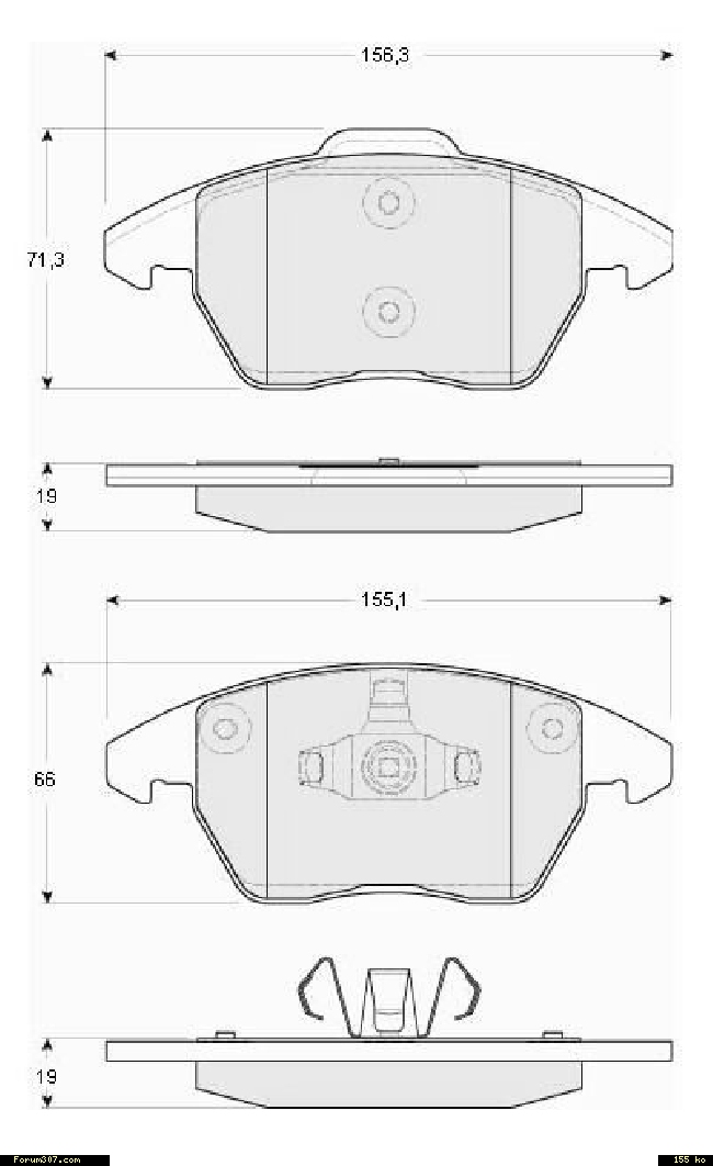

d'apres le site: http://public.servicebox.peugeot.com/ mon systeme de frein serait TEVES .........dans ce cas il correspondrait à la reference 4252.60 .............et sur le site oscaro, aux plaquettes de frein valeo598715 , systeme teves. (pour le 2.0e 180, idem, c'est le meme) mais c'est dommage que c'est pas indiquer si c'est pour disque 302mm ( apparament on aurait du 302mm en taille de disque pour le 136cv, je savais pas, heuresement que tu me le dis..)
j'ai trouver un dessin technique de cette plaquette valeo 598715
est ce la bonne taille des plaquettes 136 ????

C est ce que j ai trouvé, on en a parlé avec Tof.....Il y a eu 2 réf d étriers montés sur HDi 136.....La première 4400 R0/R1 puis remplacée par 4400 T2/T3....Donc il faut juste voir le plan en coupe des plaquettes de CHAQUE étrier.....Où as tu trouvé le dessin de cette plaquette?? Monsieur VERT ...
MessagePosté le: Mar 07 Aoû 07 à 18:49    Sujet du message: Répondre en citant
Merci beaucoup @Stefpe !!!!
Ce dessin j'aime, c'est bizarre depuis l'extérieur on dirait pas du tout que la plaquette est "si petite".
Pourtant étant donné que ma 136 est du 04 Aout 2004, elle fait partie des "premières" quoique qu'avec celle de Hugo de Juin 2004, on a déjà noté pas mal de pièces qui diffèrent

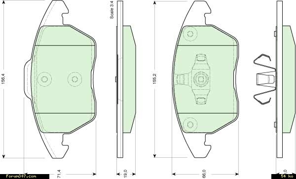

Sur oscaro, il y a aussi des lucas ( en correspondance avec la reference 4252.60) et le dessin et la taille sont les memes que les valeo.........donc elles sont correctes aussi alors....... Hum ? (mes plaquettes à l'arriere sont des lucas mais à l'avant je n'arrive pas a voir ......

les lucas sur oscaro ( pour hdi 136)

MessagePosté le: Mar 07 Aoû 07 à 20:32    Sujet du message: Répondre en citant
ce sont les mêmes à 1mm près Monsieur VERT ...
bon je vais donc chercher cela chez Ferodo Racing Monsieur VERT ...
MessagePosté le: Mar 07 Aoû 07 à 20:40    Sujet du message: Répondre en citant
Hop hop hop......Les mêmes entre quoi et quoi?!

MessagePosté le: Mar 07 Aoû 07 à 20:46    Sujet du message: Répondre en citant
ben entre celles en vert et celles en blanc ?

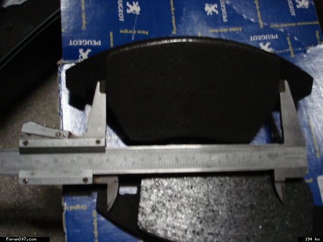

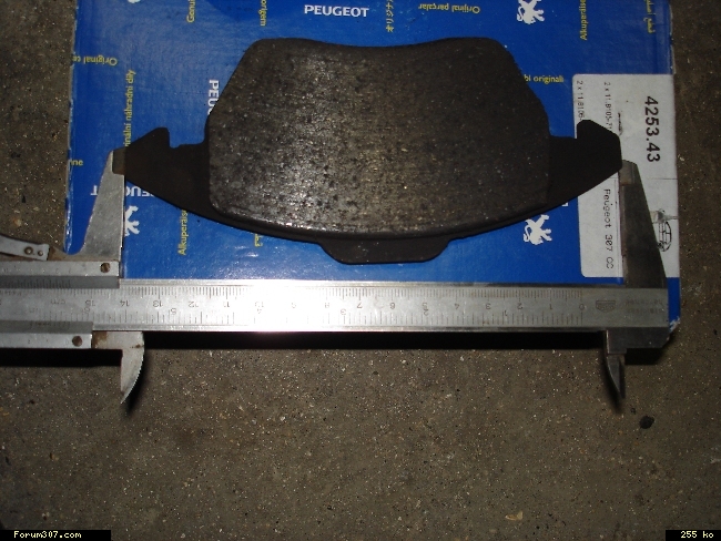

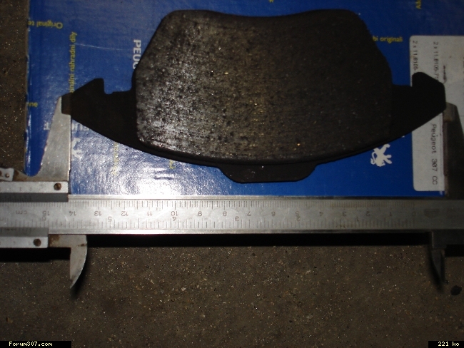

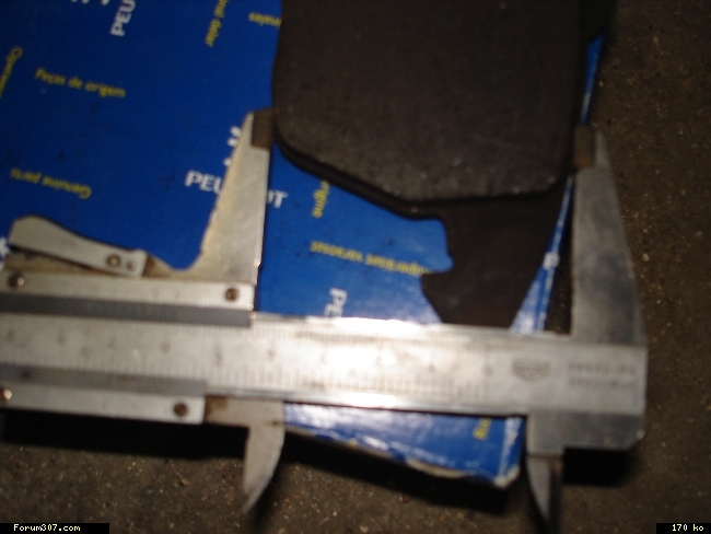

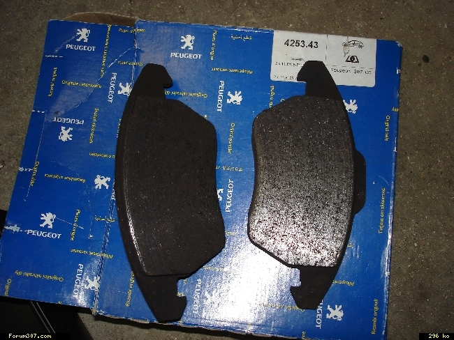

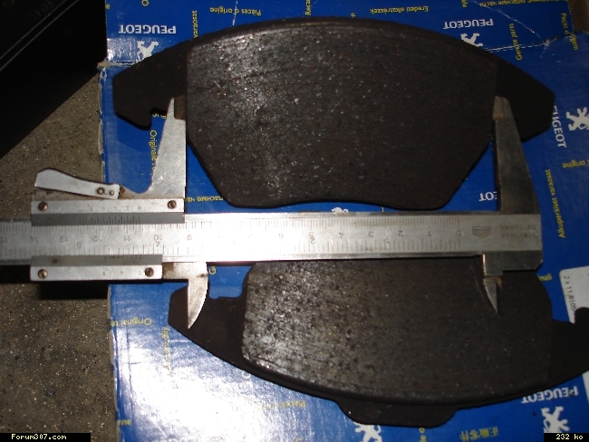

salut tofdom,
tu as de la chance car j'ai pas jete mais plaquette usée
alors voila ce que je vient de faire si tu veut plus de mesure je pourrai t'en faire demain.
voici les tofs,
Ma présentation

MessagePosté le: Mar 07 Aoû 07 à 21:07    Sujet du message: Répondre en citant
C'est la Ref "Number 2" la même que sur les 207RC
Ta voiture date de quand et a été produite où ?

MessagePosté le: Mar 07 Aoû 07 à 21:15    Sujet du message: Répondre en citant
merki donc tu as "déjà" le second montage, celui identique aux 207 RC sorties bieeeeeeeeeeeen plus tard.
Ca me laisse une chance d'acheter des plaquettes de 207RC Clin d'oeil ;)

MessagePosté le: Mar 07 Aoû 07 à 21:40    Sujet du message: Répondre en citant
donc le schema que je t'avais fourni , correspond bien au dimension indiqué par dingo307.........
c'est quoi c'est reference " number 2"........?

MessagePosté le: Mar 07 Aoû 07 à 22:01    Sujet du message: Répondre en citant
Ref "1"
4252.60
Ref "2"
4253.43
MessagePosté le: Mer 08 Aoû 07 à 11:40    Sujet du message: Répondre en citant
TofDom a écrit :
Ref "1"
4252.60
Ref "2"
4253.43
Qui vont de paire avec les réfs d étriers que j ai donné plus haut..... Monsieur VERT ...
