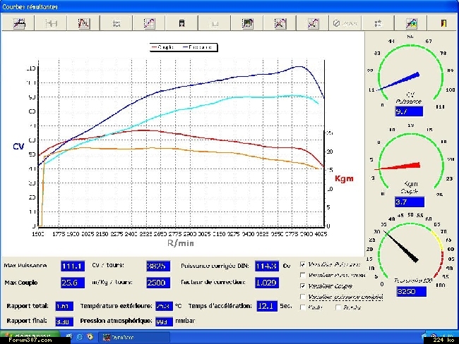

Oulala, mais qu est ce que Sport systèm à foutu avec ma tuture . Il c est passé quoi là exactement ?!? Je la reconnit plus du tout .
Bon je voulias faire mon petit compte rendu demain, mais tant qu a être là, c est parti (photo demain par contre, là je suis un peu HS ).

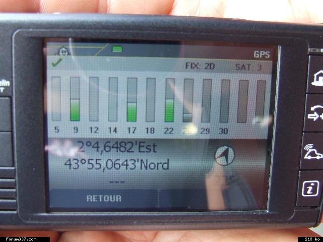

Pour les plus impatients, voilà (la seule photo pour ce soir) les coordonnées GPS de sport System:
Soit :
2°4,6482'Est
43°55,0643'Nord
Bon, puis sinon petit résumé de la journée . Donc départ ce matin à 7h30 (histoire d être bien a l heure), en roulant pépère (tout le temps sur la RN88), j arrive vers 12h30, et avec une petit conso de 5.4L/100 (1ère fois que je fais ça sur un aussi "long trajet en 17"... enfin bon je me dis ça n a fait que de descendre).
Arrive 14h, je fais connaissance avec trebila et cobalt, on blablate un peu, puis Jérémy, de sport systèm m annonce qu il va aller essayer la voiture avant de la passée au banc. Il revient 5 minutes après, et me dis qu elle à un problème, qu elle avance rien . Je lui répond que c est peut être du au 22/45/17. Il me dis que non, et que mon débi mètre doit être HS...
Passage au banc, et là c est confirmé (j ai pas la courbe). Bref grosse couille dans le paté. Sport Systèm m annonce que ce ne serai pas fiable de faire une reprog avec un débit mètre HS. Pour vérifier qu il est vraiment hors service, il est débranché, puis re passage au banc... Ben là ça va tout de suite mieux .
Donc là sur le moment, dégoûté en pensant que j ai fait quasi 500 bornes pour rentrer sans reprog . Là cobalt (mille fois merci ) se propose de m enmener à Peugeot Albi pour aller chercher le débit mètre. Arrivé là bas, pas de débit mètre Faut aller... je sais plus où ( )... à 50km de là . Ni une;, ni deux cobalt me dis de monté, qu on y va (vraiment trop sympas ). Aller et retour (et 2 flash évités... ), et un petit mumuse avec une M3 (elle était juste derière la 307 ), vers 16h30 titine est de nouveau sur le banc, où là elle s exprime "correctement".
Verdict, à peine plus de 90Cv vers à 3'775tr/min. Déchargement du programme par la prise diag, modif et Cie, test, re modif (j ai fait désactivé la vanne EGR ), bref vers 19h30 (ça boss tard là bas ), la reprog finale sera de 114.3Cv, pour un couple de 25.6Nm . Trop content.
Là direct, trebila et cobalt, me disent qu avec un débit mètre neuf et une reprog je vais pas reconnaitre la voiture... A confirmer ??
Bref sur le retour... ben j appuie à peine ça envoie direct (et dire que vous êtes pas "content" avec vos 136 ). Mais le mieux, c est la conso... J ai eu beau nettoyé mes lunettes, toujours pareil... Elle c est cassé la gueule de facile 1L/100km... Bon à confirmé sur le trajet où j ai "ma moyenne". Car là j ai fait 4.8L/100 . Et j ai "appuyé" de temps en temps (la plus tard du temps à 110km/h... sinon option vibro trop forte ).
Bref, j en ai surement oublié un peu (je suis naze là), mais super boulot de la part de Sport System, et les organisateurs de cette CG le sont tout autant.
Encore merci à tous
