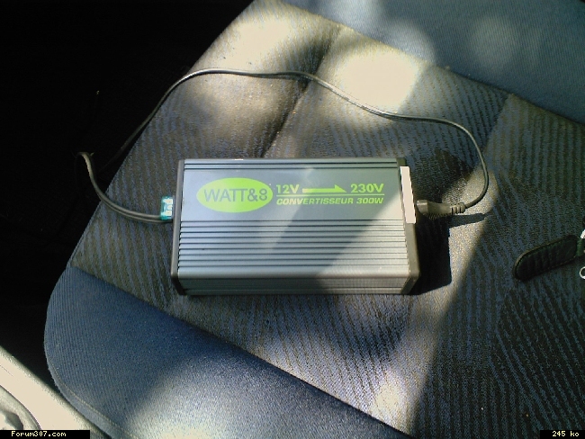

J'ai acheté un convertisseur 12V/220V 300W à 39€ ainsi je peux brancher mon disque dur multimedia.
Celui ci ce trouve sous la boite a gant (j'ai fabriqué un support)

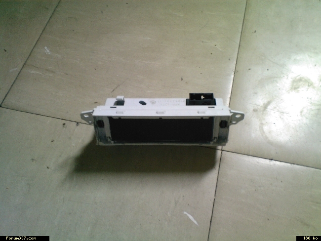

Casquette :

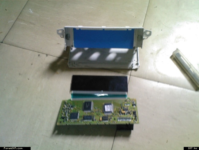

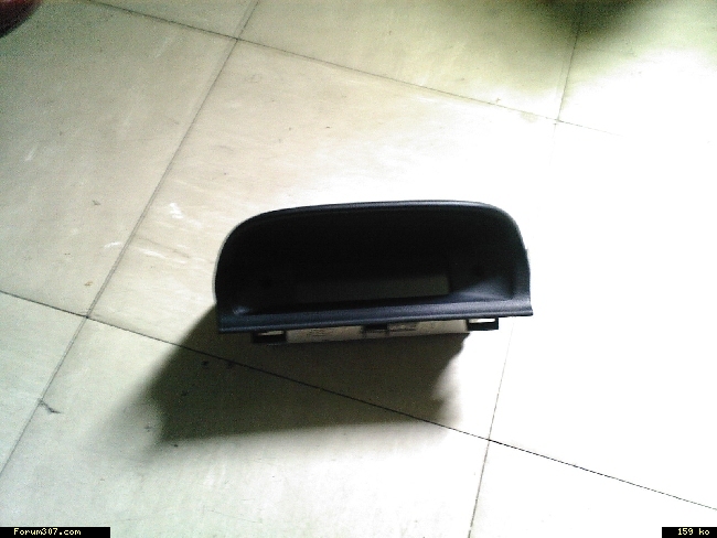

Afficheur :

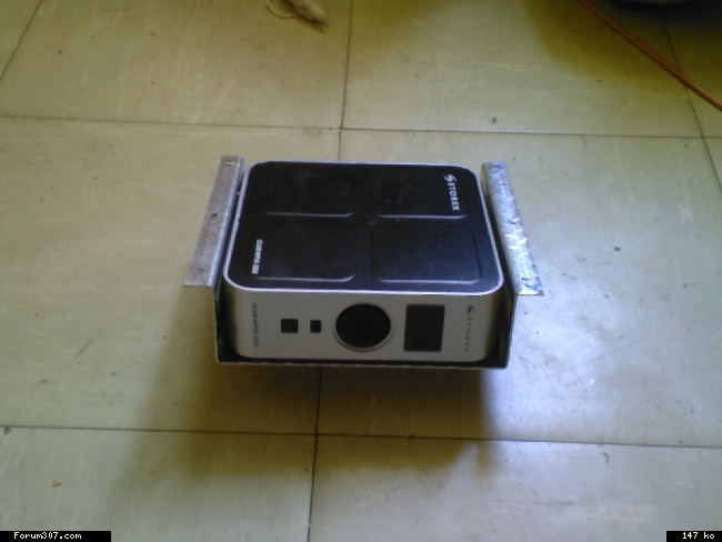

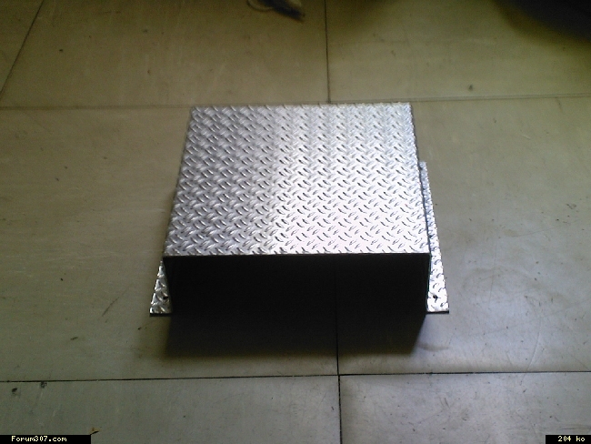

Support disque dur :
Support disque dur + disque dur :

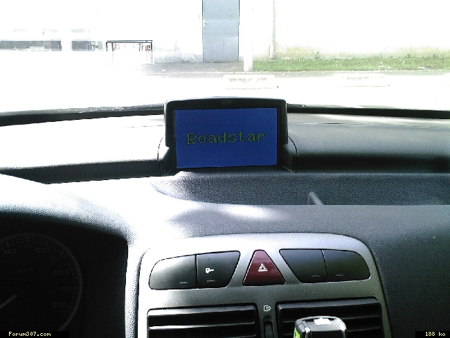

Ecran déporté + casquette achetée chez Peugeot :

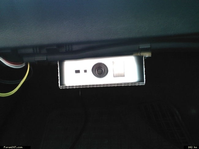

Disque dur + support fixé sous la boite à gant (je remettrai une meilleure photo plus tard :
Convertisseur 12V/220V :

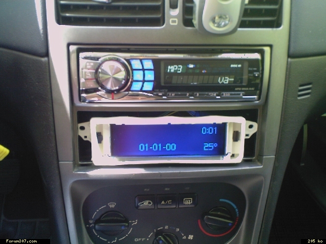

Afficheur Bleu (support en cours de fabrication) :

par contre, moi j'ai une question. pourquoi ne pas avoir prix un combiné autoradio avec ecran escamotable qui lit dvd divx etc etc ...... y en a a 250€ , et apres il est possible d'y ajouter des peripherique!
sa permettrais d'avoir l'ecran ranger donc d'attirer mon les convoitises non? et sa doit couter moins cher au final aussi , non?
c'est juste de la curiositée . sinon ton montage a l'air propre et nickel , bravo !
En faite, j'avais deja l'autoradio et l'ecran dans une autre voiture. J'ai donc retirer la dalle LCD avec tout le circuit imprimé et je l'ai monté dans la casquette que j'ai solidement fixé. De plus, j'ai double usage du disque dur

Comment tu as fait pour le fixé ? ( photo ? )
Sinon comment tu fait pour te ballader dans ton DD ? ( ecran tatile peut etre ?)

Pour les photos du montage ca va etre difficile maintenant que c'est mis.
L'ecran et le DD fonctionnent avec une telecommande.
Sinon, l'écran je l'ai collé a la casquette avec du double face tres collant.
J'ai deporté la cellule infra-rouge de l'ecran que j'ai mis dans le haut de la casquette (voir photo). Et oui, je n'avais pas pensé à la disparition des boutons de réglages au niveau de l'ecran. J'ai donc choisit cette solution.
307 2.0HDi T5

Oui, quand j'ai vu la casquette pour la 1ere fois, je me demandais a quoi pouvait servir ce truc mais j'en ai trouvé l'utilité avec l'IR.

Par contre pour l'afficheur tu comptes mettre quoi comme cache .. car j'ai peu être une soluce ..
je travail dans la plasturgie et j'ai des plaques de plastique noir assez rigide que l'ont pourrait adapter ( ca ressemble a du TDB , en peu granuleux ..) j'essaie de te faire une photo ..
Je m'en etait deja servi sur mon ancienne installe et on voyait que du feux Clin d'oeil ;)
J'etais parti sur l'idée de faire un support en alu.
J'ai deja découpé la plaque qu'il me fallait.
Mais ton idée m'interesse beaucoup.
Si tu pourrais me mettre la photo, ca serait cool
Sinon, je pensais aussi au afficheur au format DIN des 406
307 2.0HDi T5

Et sinon pour ton double face qui tiens ton ecran .. t'as pas peur qu'avec le soleil ca "glisse" ou se decole doucement ?
Biaz78
Inscrit le: 17 Mai 2007
Messages : 54
MessagePosté le: Lun 02 Juil 07 à 09:56    Sujet du message: Répondre en citant
Non, je pense pas, ce double-face est vraiment tres bien.
De plus, j'en mis de la mousse antistatique entre la dalle LCD et le circuit imprimé et entre le circuit imprimé et la casquette comme ca rien ne bouge.
J'ai aussi pensé à laisser respirer le circuit imprimé à l'aide d'un petit ventilo, monté en extracteur, fixé sur l'aération de la casquette.
307 2.0HDi T5
Pour le plastique que je peut avoir voici la photo ( la le plastique est rayé ..mais je peut en avoir du neuf , nikel Clin d'oeil ;)
http://img376.imageshack.us/img376/5636/dsc02877medium3fo.jpg
Clin d'oeil ;)
Super content :D C'est exactement un morceau de plastique comme ca que je voudrais Wink
Sinon je vais mettre des photos quand l'ecran est en fonctionnement avec film + menu de navigation

MessagePosté le: Lun 02 Juil 07 à 20:40    Sujet du message: Répondre en citant
ce plastique est niekl .. je l'avais fait sur une ancienne install est c'etait top Clin d'oeil ;)
si tu en veut on peut voir ça Clin d'oeil ;)
tu l'as acheter ou ton converto ?

Tu pe trouver le convertisseur en grande surface ou magasin de bricolage. J'ai pris un modele 300W (grande marge par rapport a la puissance consommée par le DD) avec ventilo, fusible et protection thermique.
Y'en avait des moins chers (20€) mais ils ne m'inspirait pas ( aucune protection)
