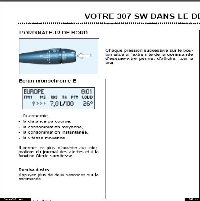

Ca sent le bouton du commodo HS , car les 307 avec feux et essuie-glace automatiques ont toutes l'ordinateur de bord ...
Il y a quoi de marqué, pour l'instant, sur l'afficheur central ?
En haut à gauche, c'est la station de radio, en haut à droite, tu as l'heure, en bas à droite, tu as la température extérieure, et l'ordinateur de bord est en bas à gauche ...
C'est ce qu'il y a en bas à gauche qui m'intéresse, et qui change avec le bouton en bout d'essuie-glace.
Ci joint extrait du manuel de la 307 SW :

Posté le: Sam 02 Juin 07 à 07:12 Sujet du message: en bas a gauche du cadran central il n'y a rien d'ecrit et |
les appuis sur le comodo ne font rien !

Posté le: Dim 03 Juin 07 à 09:10 Sujet du message: En bas a gauche il y a la date |
en bas a gauche il n'y a que la date est ce normal ?

La date, ca confirme que c'est le commodo qui a un problème ...
