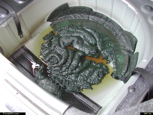

J'ai décidé cet après midi de nettoyer le coffre de ma caisse et en enlevant pour la première fois la roue de secours,
j'ai cru que quelqu'un avait chié au fond... Shocked
j'ai enlevé 10 litres d'eau avec la mousse complètement morte Exclamation
Avez vous une idée d’où peut venir toute cette flotte Question
La moquette du coffre est nickel et je n'ai pas vu de trace d'eau au niveau des clignotants etc...
Ps: Pour ceux qui n'ont jamais enlevé la roue de leur coffre, pensez à vérifier quand même... Super content :D

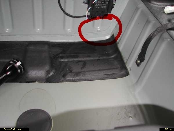

J'ai trouvé d'où proviens l'eau ...
En fait ils font de la soudure par point et mettent un genre de colle ou joint
entre les deux tôles et c'est mal fait.... Evil or Very Mad
y a plus qu'a le refaire...
