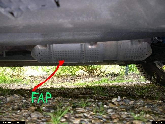

Depuis le temps qu'on en cause de ce machin, quelqu'un aurait pas une photo de la bête vu sous la voiture?

MessagePosté le: Mar 23 Mai 06 à 20:45    Sujet du message: Répondre en citant
Laughing Voilà la photo, bon c'est pas très visible mais le FAP est intégré au catalyseur!! Le mieux, pour être sû que vous avez bien un FAP, regardez la sortie du silencieux et si il n'y a pas de suie, c'est que vous en avez un!!
Après à confirmer par des experts du Forum. Hiiiiii :) .
Il me semble aussi avoir vu quelque part un shéma en coupe du FAP justement. A voir donc.
[img] [/img]
