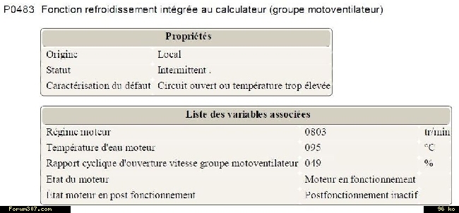

Test : testé avec la valise Diagbox, et voici le défaut remonté :
P0483 "Fonction refroidissement intégrée au calculateur (groupe motoventilateur)".

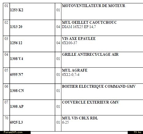

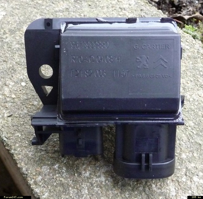

La référence de la pièce sur Service Box : Boitier de commande GMV 1308 CN (aussi appelée "résistance FRIC") référence 6 sur le schéma :

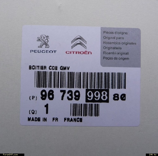

et pourtant on ne peut plus commander la référence 1308 CN alors qu'aucune référence de remplacement ne figure sur ServiceBox pour mon VIN (Service Box pas à jour ?? Confused )... alors chez Peugeot ils m'ont commandé la référence 96739 998 80 au prix de 43,31 €TTC :

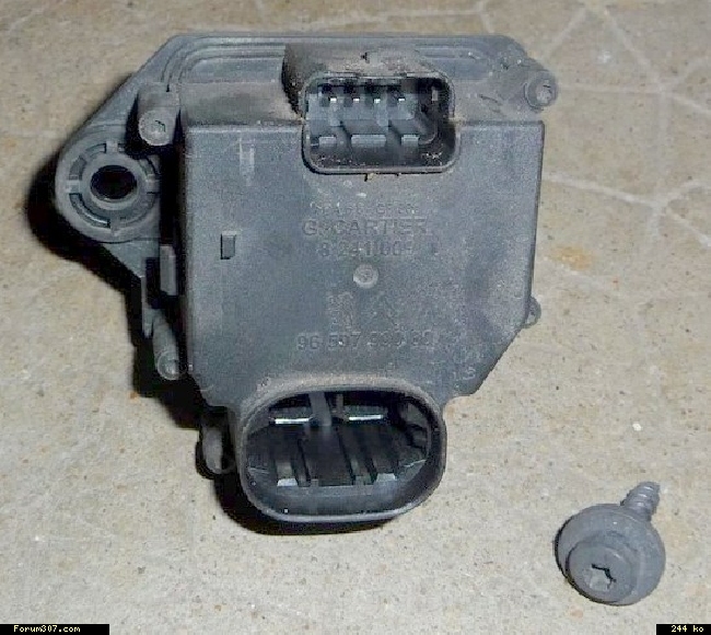

La pièce n'est pas tout à fait la même que l'originale : les connecteurs sont verticaux en-dessous (et non plus en façade horizontaux) et, plus gênant, la prise femelle de courant n'est pas adaptée parfaitement à la prise mâle du faisceau. Aussi chez Peugeot m'ont-ils dit qu'il fallait faire sauter au cutter les deux ergots intérieurs en plastique qui gênaient (ensuite la prise mâle s'insère puis se clipse sans soucis grâce à l'ergot au-dessus à l'extérieur) :
Nouvelle référence 96739 998 80 :
Ancienne référence 1308 CN... on peut voir que les ergots (guides) plastiques intérieurs de la grosse prise ne sont pas au même endroit et que les deux prises sont horizontales :

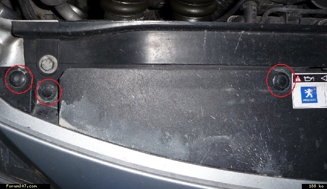

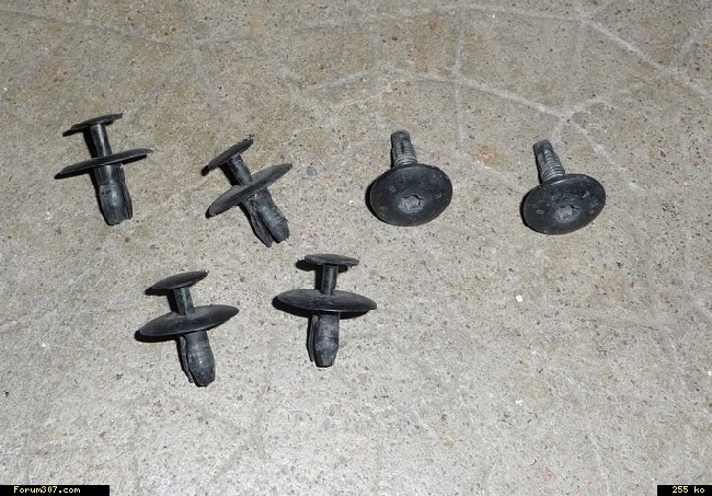

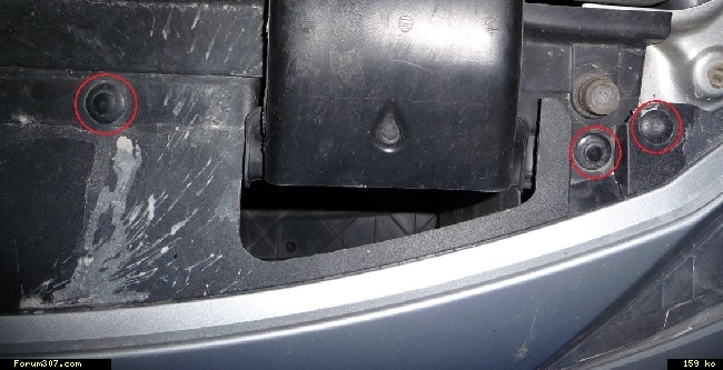

- Déposer les 4 clips plastiques et les 2 vis qui maintiennent le haut du pare-choc (entouré en rouge) :
On voit le boitier cde GMV en haut :

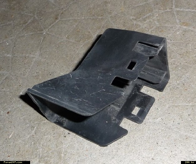

- Écarter le pare-choc, passer un bras (ça serre, pas évident) et enlever le cache en plastique de protection de la pièce... Peugeot a oublié de m'indiquer que l'ancien cache ne s'adapte pas sur la nouvelle référence (à faire si possible ça coute 2-3 euros mais je n'ai pas la référence) et du coup je n'ai pas remis de cache sur la nouvelle pièce (les connectiques sont verticales donc peut être mieux protégées des projections d'eau éventuelles) :

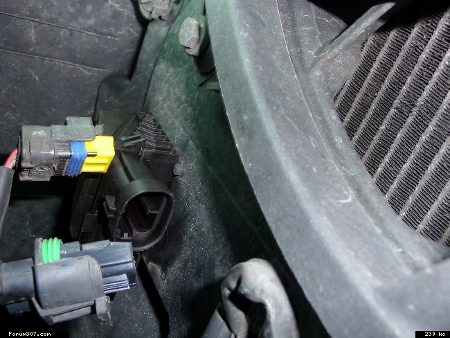

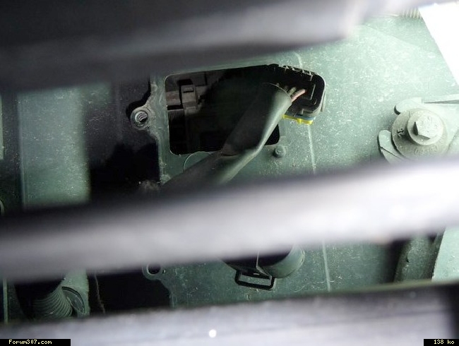

- On peut aussi voir la pièce depuis le dessous de la voiture (pas besoin de mettre la voiture sur chandelles, on y arrive)... Débrancher les deux prises du boitier :

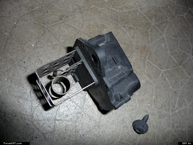

- Dévisser la seule vis qui retienne le boitier (embout Torx 30) et déposer le boitier :
On voit le trou resté vacant et les deux connectiques en attente :
- Installer la nouvelle pièce et remettre la vis de maintient en place (perso je suis passé par le dessous pour voir quelque chose) :
- Brancher les deux connecteurs sur le boitier (on doit entendre un "clic").

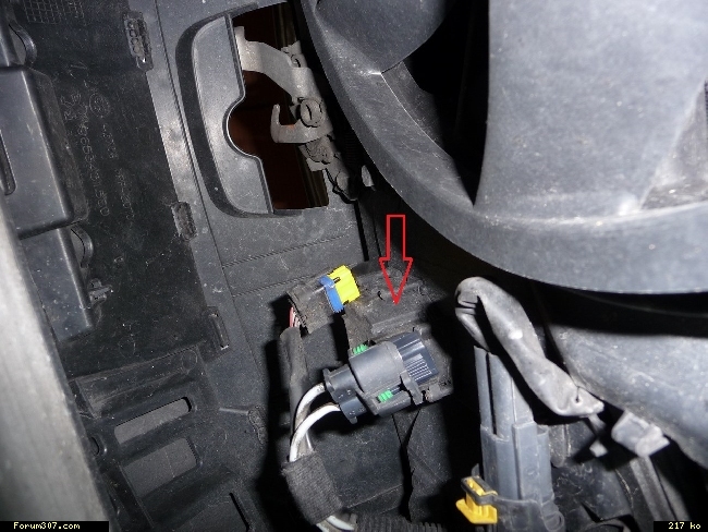

Comme sur les photos d'ericrobain, je vois un connecteur au bout d'un faisceau sous les deux connecteurs de la résistance fric mais je ne vois pas si ce sont des relais derrière ce connecteur et ma calandre tenant déjà par l'opération du st esprit, j'aimerais savoir s'il est possible de démonter ce support de ventilo pour regarder s'il y a bien des relais derrière sans démonter toute la calandre avec son pare choc déjà fragile...
