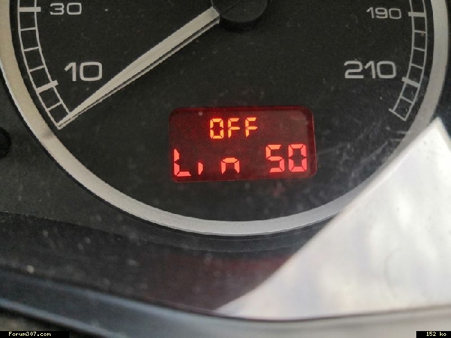

Trois petites question en complément (307 SW 2004 BVA 2.0 16v 138 / RFN MM6LP), j'ai pris le comodo pour régulateur + limiteur, pas de problème coté régulateur, mais le limiteur ne fonctionne pas.
Est-ce qu'il y a besoin d'un capteur particulier ou autre ? qu'appelez-vous le "point dur" ?
Sur l'afficheur, le +/- fonctionne mais il reste en "OFF" :
