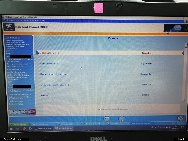

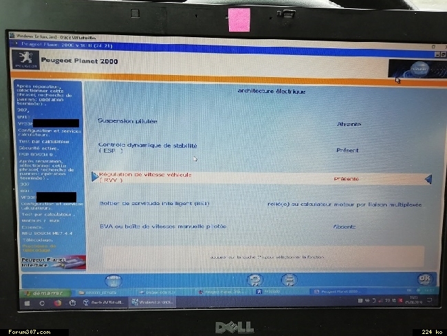

J'ai ensuite monté la commande de régulateur moi-même (juste régulateur, pas de limiteur) puis j'ai activé la fonction régulateur dans le BSI via PP2000 + télécodage (à noter que je n'ai pas plusieurs choix, juste "présent" ou "absent") :

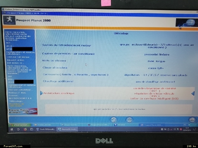

J'ai ensuite activé dans le calculateur moteur comme ci-dessous + télécodage (à noter que je n'ai pas non plus plusieurs choix, juste "absent" ou "présent") :
et
J'ai bien suivi la procédure de power latch comme indiqué à la fin du télécodage du calculateur moteur.

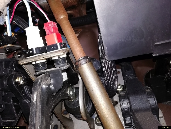

Rien ne fonctionne. J'ai donc testé les continuités des 3 capteurs sur la pédale de freins et l'embrayage. Tout semble OK. De plus le 12 volts arrive bien sur chacune des paires de fils.

Avez-vous une idée ? Je crois que je vais devenir fou... Je n'ai aucun affichage sur l'écran (phase 1 de 2002) et je n'ai pas de défaut lié au BSI ni au calculateur moteur sur PP2000.

je serais toit je changerais les contacteur frein rouge et embrayage .

les contacteur sont séparrer un pour feux de stop et un régulateur.

J'ai également testé les capteurs blancs et rouges sur la continuité, à priori RAS...
