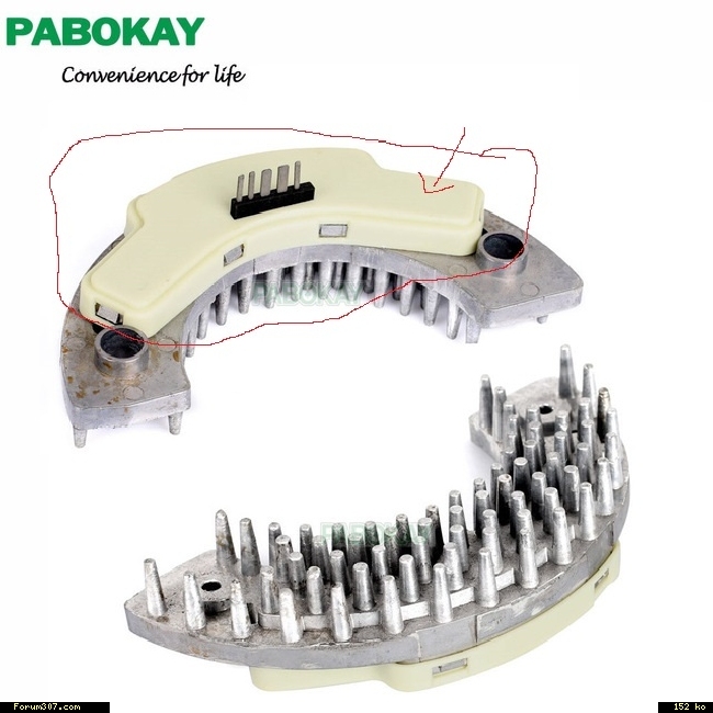

j'ai déjà eu se soucis : pour moi se sont les diodes de la platine sur le pulseur qui sont en "surchauffe" et qui le mette en sécurité .
ce que j' avais fait il y a 3ans1/2 :
démonté le pulseur le soufflé mettre du 3/1 au passage à chaque extrémité et enlevé le cache plastique en demi lune (qui sert de cache poussière au diode ) ça permettra que la chaleur se dissipe .
voici une photo pour montré à quoi la pièce ressemble
il n 'y a que cette année ou j'ai du recommencé car il recommençait quand la voiture restait en plein soleil vitres fermées avec facile 40 ° dehors
voila j 'espère t’avoir aidé Wink
ps: le pulseur d'air d'habitacle se retire en ~~ 5 minutes Laughing

Tu aurais une photo ?
Je ne vois pas du tout de quoi tu parles

le tuto est très bien ,
par contre pas la peine de déposé la colonne de direction le pulseur passe sans soucis ^^
