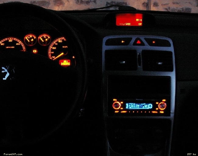

Je suis nouveau sur le site et je cherche à savoir à quoi servent les 3 caches à coté de la commande des feux de détresse ?
Sur les 3, 2 sont cablés "en attente ???" je pense qu'un doit être pour la commande ESP (à rajouter en option) et l'autre je ne sais pas.
Donc si quelqu'un peut m'aider et éventuellement me passer une photo, je suis preneur.

alarme

A droite du bouton des warnings, c'est pour déconnecter l'ESP. A gauche, pour la fermeture centralisée. Il y en a un autre prévu pour l'alarme. Mais je ne sais pas pour quoi est prévu le 4è, sans doute pour rien à part l'esthétique et la symétrie.

Merci de ta répnse et je te confirme que le 4 ème le plus à droite ne sert à rein car pas de fil derrière. Sinon est ce que quelqu'un sait si une fois le bonton commutateur de l'ESP rajouté après, il faut faire un DIAG ou bien est ce seulement un interrupteur?

Le 4ème bouton sert tout simplement d'avertisseur de port de la ceinture pour le passager.
sur les t6 uniquement Crying or Very sad

voir la reponse en photo dans la catégorie pieces détaché ! p.11 ou 12 Wink
Il me semble que Tof a ce voyant sur sa T5. Question Idea
