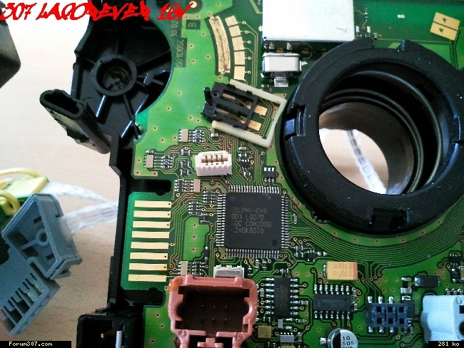

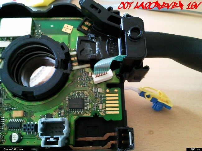

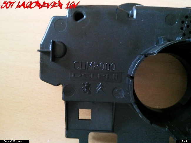

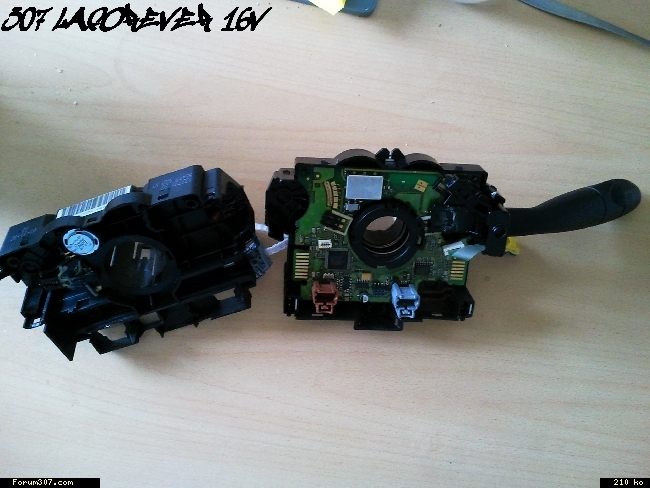

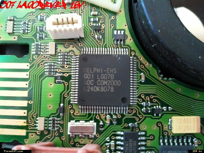

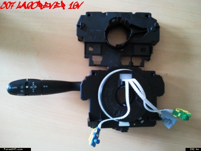

Voila je viens de démonter un com2000 que j'ai récuperer y'a un bout de temps , j'en ai profiter pour faire des photos Cool
A savoir il a exactement 9 attaches facile a déclipser avec tournevis plat très fin et on a accès a ceci la suite en images... Laughing
Des photos de plus près pour vous faire voir que Peugeot pourrais vendre au détail mais cela ne serais pas rentable pour eux... Twisted Evil
Sur la suivante on appercois bien la prise blanche ou viens ce mettre la nappe du commodo Arrow
Une fois retourné et ouvert voici ce que ca donne Arrow
Voila une fois fermé et sans les commodos
EDIT Arrow Astuce :
Voila maintenant vous savez tout Cool

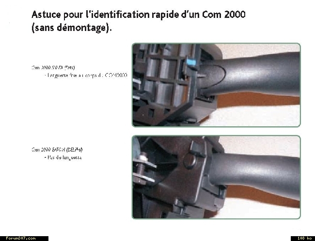

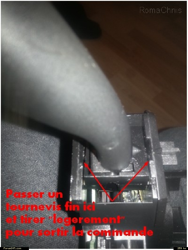

Bonsoir , et pour ceux équiper d'un modèle Dav , comment s’enlève les commandes ?

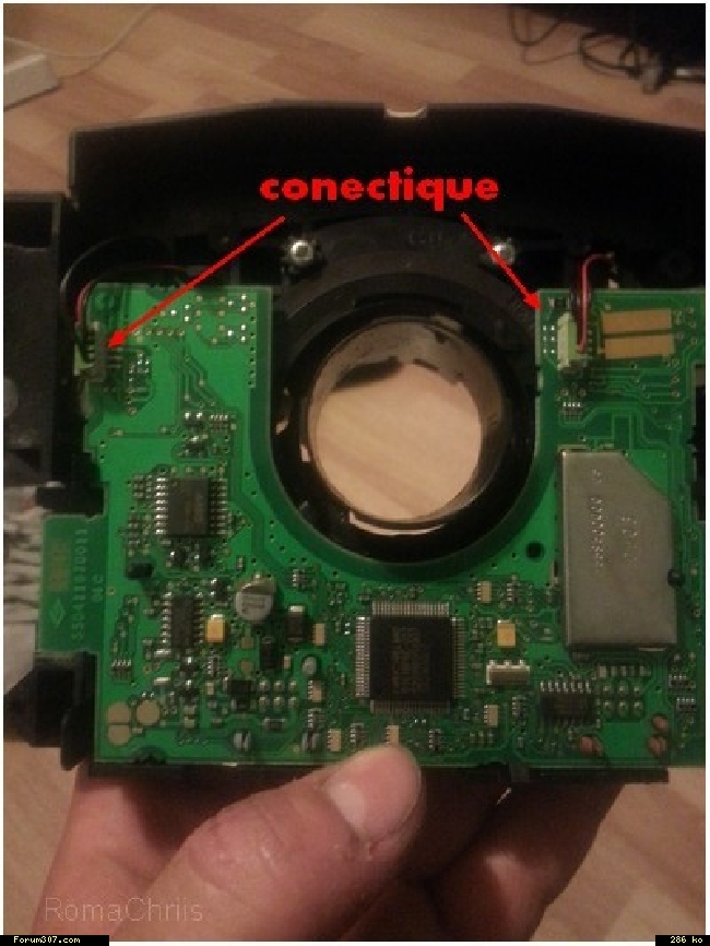

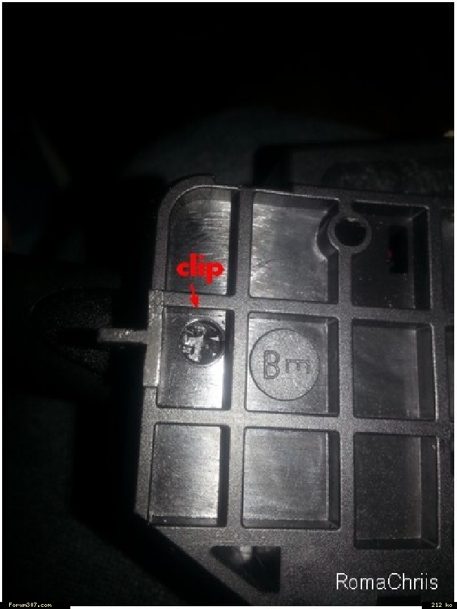

Edit : En regardant de plus plus il a un petit ergot sur le coter de la commande :
Retirer les conectiques :
Clip Face avant :
Clip Face Arriere :
Une fois les deux clip sorti la commande viens toute seule ... Attention quand même c'est du plastique et sa casse asser vite on dirait ^^
