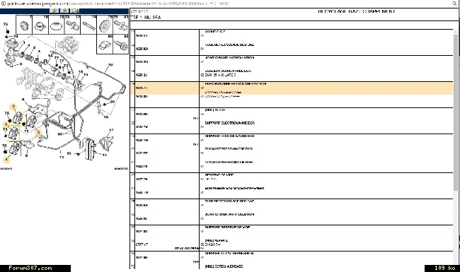

Enfin, j'aimerais identifier en amont l'électrovanne turbo sur mon véhicule :
En rouge, je sais que c'est l'électrovanne qui contrôle la vanne EGR, facilement accessible, et qui servira à remplacer provisoirement l'électrovanne turbo. En orange, je souhaites savoir ce qu'elles contrôlent, et enfin la verte semble être la l'électrovanne liée au turbo, est ce que je me trompe?

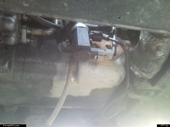

D'après le premier lien, l'électrovanne est accessible par le dessous et se trouve près du carter d'huile :

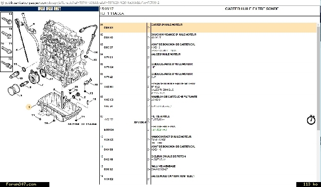

Le carter :
Il me faudra donc soulever le véhicule à l'aide d'un pont, switcher l'électrovanne EGR avec celle du turbo et tester.

sur la photo électrovanne turbo
[url] http://www.forum307.com/upload/image.php?img=xvohrjg.jpg [/url]
mais je t'aiderais une fois que tu auras le résultat du diag

Les durites se retirent sans rien dévisser ou quoi juste en tirant dessus?

oui

Bon bah j'ai re-regardé l'electrovanne turbo, il s'avère que la seconde durite (du dessous) était débranchée, je l'ai rebranché, turbo qui fonctionne impeccable, effacement des défauts, j'ai roulé avec, refait la valise et plus rien Super content :D
Merci à tous et en particulier à toi Zamaz pour ta disponibilité.

cool !bonne nouvelle
souvent la durite est coupée ou fendue
si la tienne était débranchée,mets un collier plastic autrement elle risque de resortir
