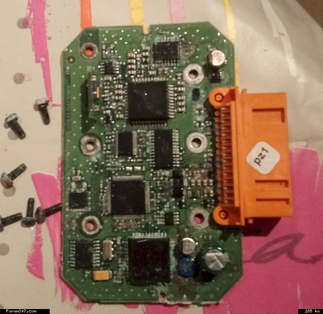

Bonjour, j'ai aussi le souci du toit qui ne s'ouvre pas avec le message coffre non verrouiller et le voyant airbag (avec message airbag latéral défaillant panne arceaux) j'ai chercher deux jours avant de trouver le coupable, j'ai contrôler les connecteur sous sièges le faisceau des sièges complet et en faite c'est un boitier qui gère les arceaux et les airbag dans le coffre sous la mousse grise chez moi il est complet oxyder dedans, c'est un boitier sertis d'origine pour l'ouvrir il faut percer les rivets.

ddar85 a écrit :
Salut à toi moulins16,
Ça c'est le boitier de retournement, en cas de tonneau il déclenche les arceaux de sécurité qui sont dans les appuis tête arrière.
Bravo pour la photo, penses tu qu'il soit réparable?
Bonjour, ça dépends de son ètat pour le mien il est mort de mort et ça coûte la bagatelle de 793.07 plus programmation chez Peugeot dur dur j'ai aussi le message coffre non verrouiller mais en plus les caches montants ne sorte même pas sur la mienne, je cherche encore.
