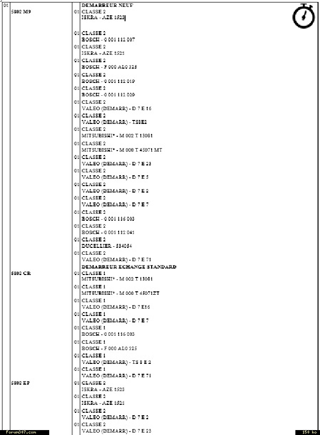

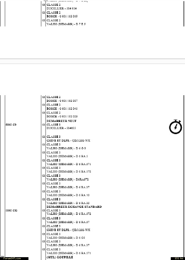

2)Afin de commander mon demarreur je suis allé faire un tour yakarouler et sur ServiceBox et la je suis tombé sur ca Shocked
Ca veut dire quoi ? Toutes les références suivantes sont compatibles ? Y a t-il des différences de qualité ?
5802 M9 ; 5802 CR ; 5802 EP ; 5802 C9 ; 5802 CG

Bob291967, pourrais tu m'expliquer cimment tu sais que c'est la 5802C9 par rapport a l'impression d'écran serviceBox que j'ai fourrni ?
Pourquoi pas 5802 M9 ; 5802 CR ; 5802 EP ; 5802 CG
bob291967
Inscrit le: 04 Mai 2011
Messages : 307
MessagePosté le: Mer 06 Déc 17 à 21:07    Sujet du message: Répondre en citant
5802M9 démarreur neuf classe 2
5802CR démarreur échange standard classe 1
5802EP démarreur échange standard classe 2
5802C9 démarreur neuf classe 3
5802CG démarreur échange standard classe 3
les classes 3, plus puissants, sont prévus pour les climats froid ou grand froid.
Regarde sur Os..o avec la référence D6RA571, tu trouveras des démarreurs Valéo en 0,9 ou 1,2 kW, en neuf ou échange standard
