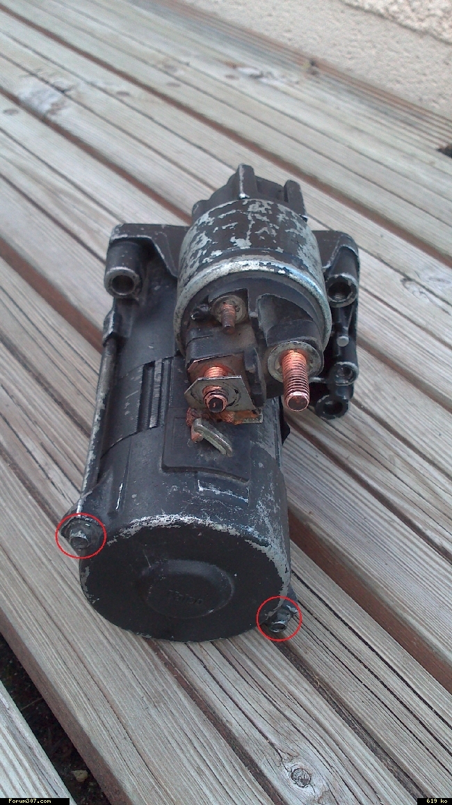

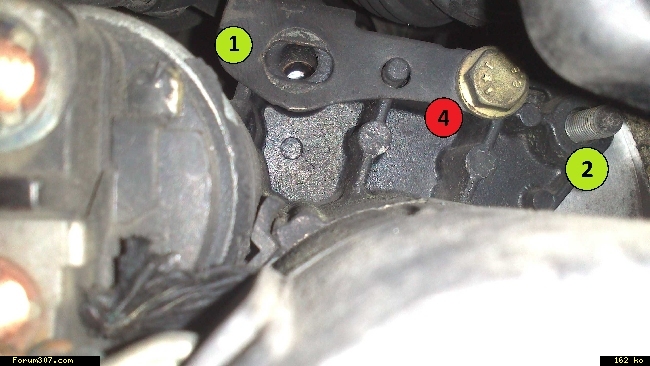

Vu que tu viens de faire la dépose du démarreur, je saute sur l'occasion.

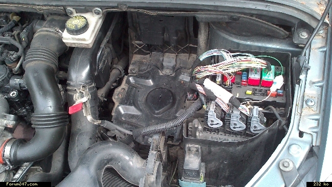

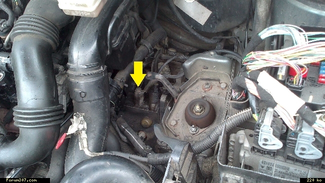

Car cela fait 2 semaines que je m'acharne sur ma 307 1.6 HDi 110 pour le démonter.
Et effectivement, je galère avec la vis du haut. C'est d'une inaccessibilité assez peu commune ! Evil or Very Mad
Je ne sais pas si la dépose du démarreur sur 307 1,6 Essence est identique mais je tente.
Le démarreur a déjà été changé une fois en 2007 en garage mais je ne suis pas certain que le remontage ait été fait de manière très "orthodoxe". Donc j'ai des doutes.

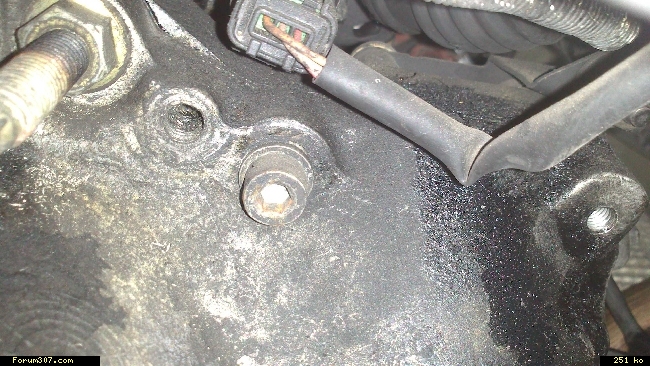

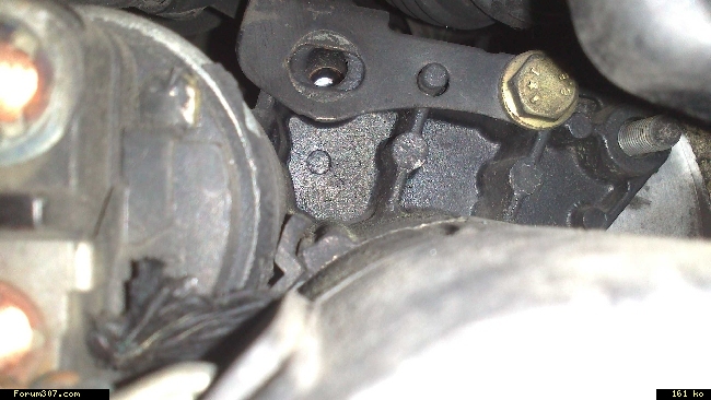

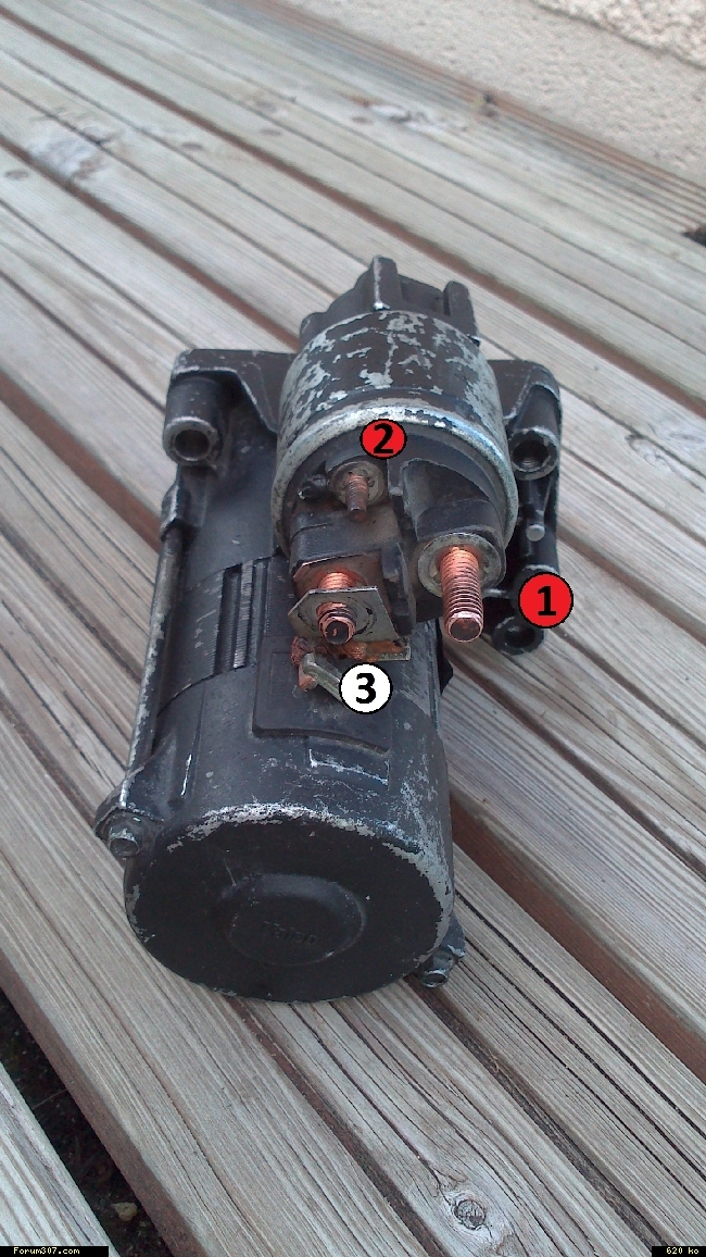

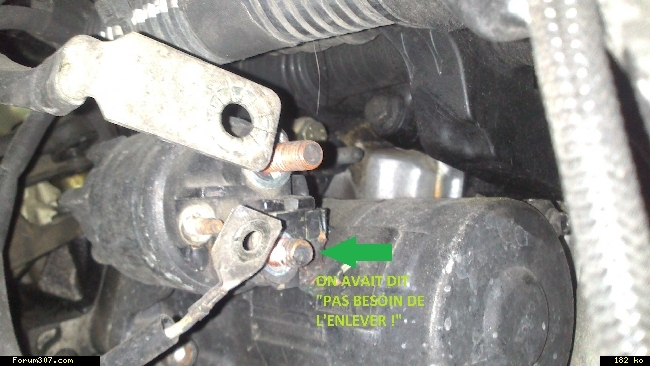

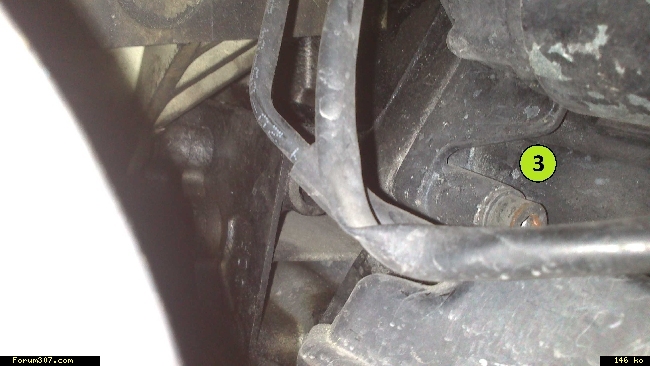

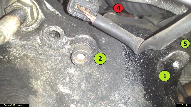

Voici une photo côté démarreur. Quelle vis sert à quoi ? Il en manque une, non ?
La fameuse vis traversant le carter de la boîte de vitesse est-elle une BTR ?
Ou bien une vis avec Ecrou ? Ou bien enlever les 2 ?
Voir photo Côté Boite de vitesse
Je suis parti sur l'idée que la BTR était la bonne. En cherchant à la démonter, j'ai juste obtenu de foirer la tête avec la clé 6 pans.
Et en voulant la récupérer avec un perçage + tourne-à-gauche, j'ai seulement obtenu de casser le tourne à gauche DANS la vis. Génial !
Bref, avant de continuer à tout casser, j'aurais besoin de votre aide pour savoir si je continue dans la bonne direction.
Merci d'avance pour votre aide. Hum ?

Salut à toi,
Ce n'est pas fait exactement comme ça sur le moteur essence mais à vue d'œil oui on dirait qu'il manque une vis , tu devras donc enlever la vis exagonale voisine a celle manquante et ensuite trouver la vis de l'autre côté du carter , ça m'étonnerai que ce soit la tige filetée avec l'écrou , ce serais curieux comme conception oO
Ma vis était une vis exagonale de 8(clé de 13) , ta vis btr paraît plus petite , c'est bien une clé allen de 6 qui entre dedans ?
Si ça peut t'aider pour accéder a la mienne il fallait démonter le support batterie et en te penchant bien ou alors avec un miroir il y avait deux vis identiques côte a côté sur la gauche relativement bien cachées !
Pour ta vis btr tu peux essayer de la débloquer avec une pince etau ou alors dernière solution : marteau pointeau pour essayer de la faire tourner mais il faut pouvoir y accéder ....

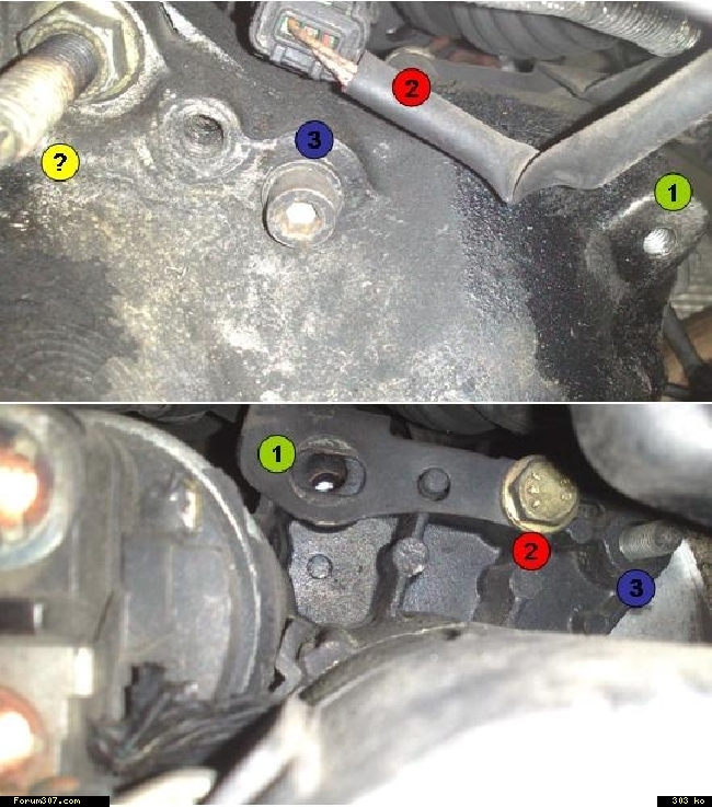

sebouti
Inscrit le: 14 Juil 2011
Messages : 82
MessagePosté le: Lun 14 Juil 14 à 09:07    Sujet du message: Répondre en citant
Merci pour ta réponse rapide.

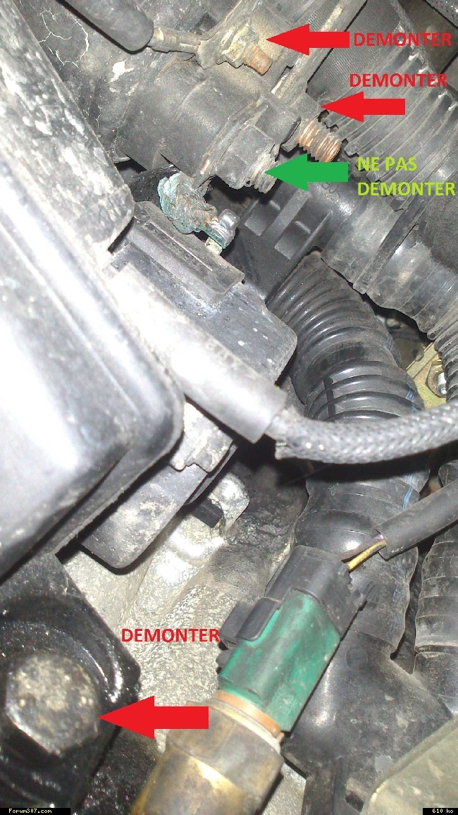

Effectivement, en regardant un peu mieux et en comparant les photos que je joignais dans le précédent message, tout commence à s'éclairer.
Voir schéma des correspondances si je ne me trompe pas
Je dois donc trouver un moyen de dévisser la vis à tête hexagonale 2. Accès super difficile. Comme ça, je ne vois pas comment faire.
Et dévisser la vis BTR 3 (qui accueille bien une clé allen de 6) qui me donne déjà tant de mal. Je vais tenter la pince étau.
Quant à la vis 1, son absence doit dater de quelques années déjà.
Tu as raison : il faut démonter le support batterie et tout un tas de m**des qui gênent pour espérer accéder à ces 2 vis.
Affaire à suivre.
Vu que je prend des photos de chaque étape pour essayer de m'y retrouver quand il faudra tout remettre, je ferai un tutoriel comme promis.
A suivre... Bonne journée à tous.

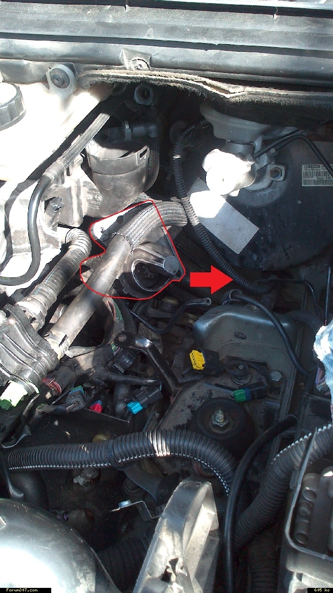

Victoire, les 2 dernières vis sont enlevées mais quelle galère !
Question suivante : par où sortir de *%#&$µ !!! de démarreur ?
Je ne trouve pas la sortie
sebouti
Messages : 82
MessagePosté le: Lun 14 Juil 14 à 17:22    Sujet du message: Répondre en citant
Ca y est, j'ai trouvé. Par le côté batterie ! Au milieu de tous les fils électriques !

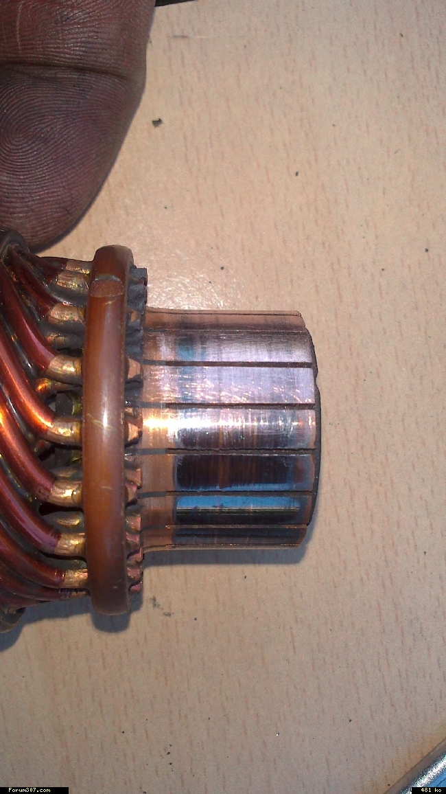

MessagePosté le: Mar 15 Juil 14 à 13:54    Sujet du message: Répondre en citant
Bonjour messieurs (et mesdames?),
L'aventure continue.

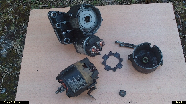

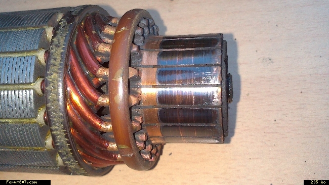

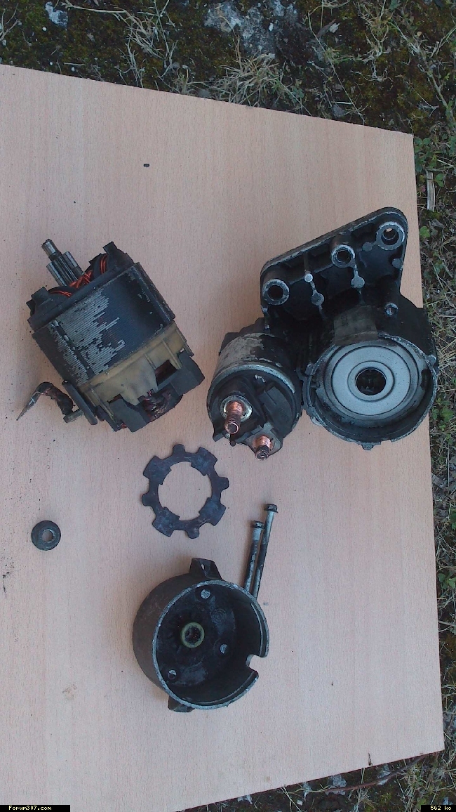

Le démarreur est sorti. Il fonctionnait de manière chaotique en le branchant sur la batterie mais ça avait l'air mieux avant même de le démonter (peut être que je l'ai bien secoué en le démontant ?!).
Bref, je l'ai démonté. J'ai instantanément pris un ressort de charbon dans la figure et un autre qui s'est envolé je ne sais où. Perdu ! Sad

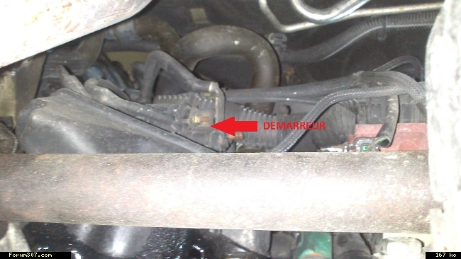

Etape 1 : Accéder et Localiser le démarreur
- Le démarreur se trouve à l'arrière du bloc moteur et n'est donc accessible que par dessous.
- Avant d’oublier : débrancher les cosses batterie ! Et tant qu’on y est, déposer complètement la batterie puisqu’il faudra le faire à un moment.
- Monter l'avant de la voiture sur chandelles.
- Démonter le pare pierre en dessous du moteur (grâce à ces *#£§% !!! de vis quart de tour qu'on paume tout le temps). Au passage, était-il vraiment nécessaire de concevoir de telles fixations qui ne tiennent que jusqu'au bout de l'allée de la concession Peugeot ? Il doit m'en rester 3 sur les 9 et pourtant j'en ai déjà racheté 10 ! Laughing
- Se glisser sous le moteur la tête la première. Un tapis de sol ne sera pas de trop car vous allez passer quelques minutes là-dessous. Ceux qui disposent d’une fosse ont bien de la chance !
- Le démarreur est au dessus d'une sorte de bac plastique à gauche du carter d'huile. Voir photo

Par-dessous :
- démonter le bac plastique noir juste en dessous du démarreur pour avoir plus d’accès (vis tête hexagonale en bas de l’image avec flèche rouge). Le déplacer dans un coin ne gênant plus la manoeuvre
- démonter les écrous indiqués par les flèches rouges (+12V et circuit de commande). Pas besoin de démonter le vert pour le moment.
Cela doit donner à peu prêt cela du point de vue connectiques
Par-dessus :
- tout un tas de trucs vont devoir être enlevés pour accéder à UNE vis qui est bien cachée et qui retient le démarreur accroché au reste de la boîte de vitesse
- déposer la batterie et tous les caches plastiques (fusibles, boîte à air,…).
- déposer la roue avant gauche
- déposer le carter du passage de roue avant gauche (pour accéder à UNE vis du support batterie)
- déposer le support batterie et détacher le câble de mise à la masse du carter moteur (flèche jaune)
C’est à gauche de cette flèche gauche que se cache la fameuse vis côté boîte de vitesse. C’est vicieux !
Etape 3 : Déposer le démarreur
Vous voilà prêt à le démonter ce démarreur, une fois que la moitié gauche de votre voiture se trouve dépouillée.
C’est simple : il y a 3 vis BTR (avec une clé 6 pans) à enlever.
2 côté démarreur accessibles par en dessous (vis 1 et 3).
1 côté boîte de vitesse accessible par-dessus (la vis cachée => les amateurs de blagues se régalent ! Laughing ). C’est la numéro 2
Pour une raison que je ne connais pas, il ne me restait qu’une seule vis côté démarreur. La vis 1 avait disparu mais je vous garantis qu’il doit y en avoir une.
C’est plus simple à voir sur le démarreur dehors.
Vous verrez que le fait de travailler allongé, les bras en l’air, en ramassant toute la poussière du moteur dans les yeux et dans la bouche, c’est marrant 2 minutes. Sauf que cela dure 2 heures ! Laughing
Et pour ma part, ça m’a pris beaucoup plus de temps que cela !
Voici 3 images présentant les vis à retirer selon les 2 angles
Côté démarreur (ne pas chercher à retirer la vis 4 qui ne sert qu’à tenir la patte coudée que l’on verra plus tard)
Côté boîte de vitesse
La vis 2 n’est pas très accessible mais en se penchant au niveau du support batterie et en regardant en bas à gauche, on peut la trouver.
Dans mon cas, elle était en plus bloquée donc j’ai pas mal galéré pour la retirer.
Clé 6 pans qui foire la tête de vis, perceuse, tourne à gauche, tourne à gauche cassé dans la vis, re-perceuse, meuleuse, marteau, burin, tournevis.... Le tout dans l’ordre pour finir par la sortir.

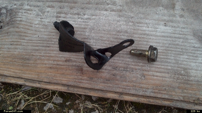

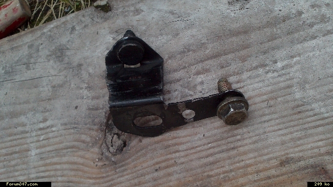

Avant de retirer le démarreur, il reste l’écrou 5 à dévisser pour libérer la patte coudée citée plus haut (tenue par la vis 4).
Je me suis encore mal débrouillé pour démonter cet écrou, je suppose car la patte a terminé dans cet état
En réalité (et après un lifting à la massette), elle a plutôt cette tête là. Laughing

Etape 4 : Nettoyer le démarreur et le tester
Pour le nettoyer, il s’agit de dévisser les 2 vis sur la photo pour accéder à l’inducteur qui fait tourner le pignon.
Quand vous ouvrez, cela donne ça
Attention !!! Derrière le cache en composite entouré de vert sur la photo, il y a les 4 charbons (flèches oranges) avec leurs petits ressorts respectifs (flèches rouges) prêts à sauter et à partir n’importe où.
Donc à ouvrir avec précaution !
Je sais de quoi je parle, tout m’a sauté à la figure quand j’ai séparé l’ensemble. D'où l'utilité du dictionnaire cité au début ! Laughing
J’ai d’ailleurs perdu un ressort dans la bataille mais je me suis débrouillé pour en refaire un en corde à piano.
Une fois ouvert, cela se présente ainsi. Je n’ai malheureusement pas photos des charbons et des ressorts. Un oubli.
La partie à « nettoyer » est le collecteur tournant sur lequel les charbons s’appuient.
Il était ainsi quand je l’ai démonté.
Il s’agit donc de passer un petit coup de toile émeri sur les pistes en cuivre pour retirer cette pellicule noire violacée qui empêche les bons contacts avec les charbons. Comme quoi, un démarreur ne tient pas à grand-chose pour fonctionner !
Une fois « nettoyé » cela donne cela. A gauche : propre. A droite : pas propre !
Un petit coup d’acétone là-dessus pour dégraisser. Puis on remonte le bazar. Pas bien compliqué (sauf ces *µ£§#&¤ de ressorts).

Je suis en plein dedans, mais je n'arrive pas à poser la clef sur le boulon n°1.
Le 3 est à peu prés accessible, mais le n°1 qui est plus haut n'est pas visible de dessous.
Je le sens avec mes doigts, en plus il y a une gaine avec des câbles serrée contre.
Non je ne vois pas.
Je crois que je vais tout remonter...
BREAK 1.6HDI 110CV FAP SPORT 131000kms
profil54
Inscrit le: 22 Oct 2014
Messages : 36
Localisation : Lorraine
MessagePosté le: Ven 20 Fév 15 à 20:09    Sujet du message: Répondre en citant
C'est vrai que l'accès n'est pas aisé ; mais par le dessous avec une clé à pipe avec de la patience on y arrive
Mais comme tu dois le déposer par le haut et qu'il faut tout virer: batterie filtre à air et compagnie, tu auras plus vite fait de travailler par le dessus !
Mais c'est long et pénible MAIS RÉALISABLE
Je l'ai fait, et ai failli aussi me décourager !
Persiste !!
