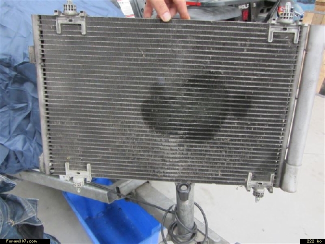

Malheureusement on n'as pas une bonne vu sur le condenseur sur 307.
C'est trop souvent qu'il est perse et ca se voit facilement par une tache huileuse sur le condenseur.
Moi je l'ai retire et il etait tout pourri d'oxidation a 1 endroit, surement une pierre qui l'as touche. Je l'ai remplace par la bonne version de chez mister-auto et fait la recharge de gaz.

Si tu vois ceci, plus besoin d'aller chercher, le changement du condenseur sera la solution:

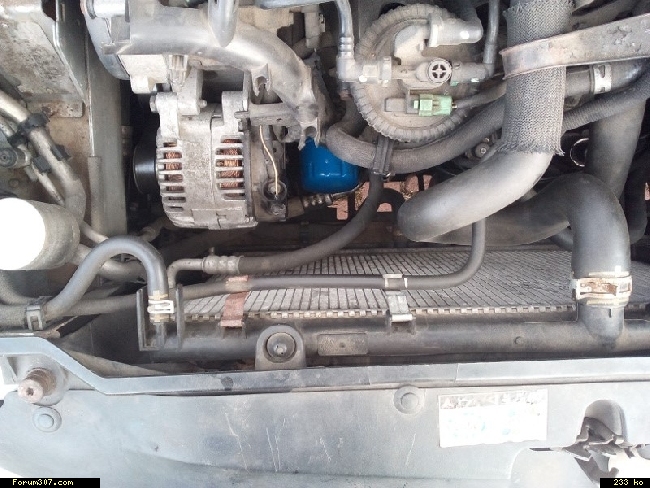

Alors je viens de regarder, tout est bien sec. Bon je suppose que s'il y a une fuite, ça se verrait des deux côtés.
Mais tout ce qui est visible a l'air sec. Du compresseur au condenseur, et du condenseur jusqu'à derrière le moteur.

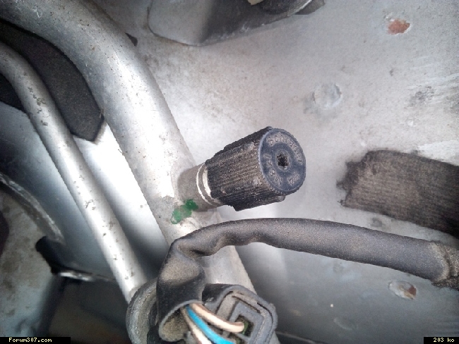

Est-ce que je peux tester les soupapes du circuit de clim pour voir s'il y a de la pression ? Il faut appuyer dessus ? Je ne sais pas comment ça marche des soupapes comme ça, et j'ai pas envie de les casser...
