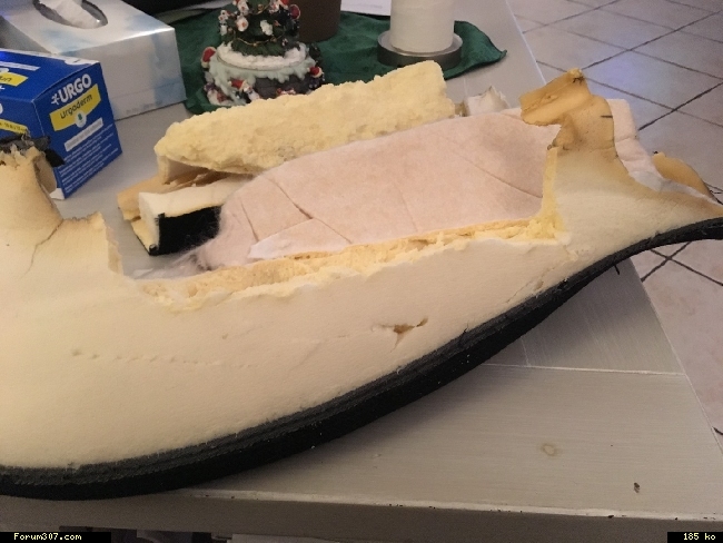

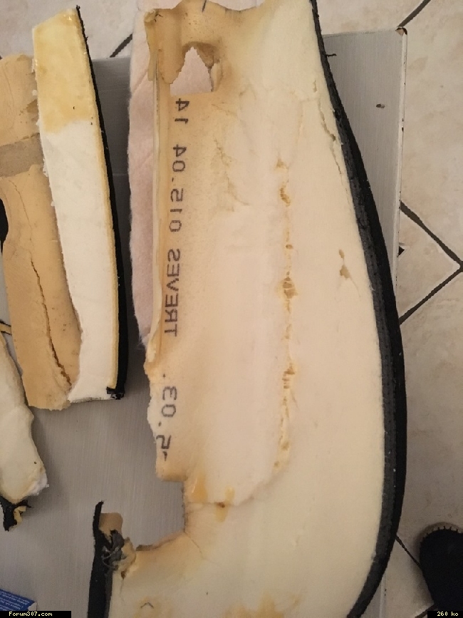

bon allé test

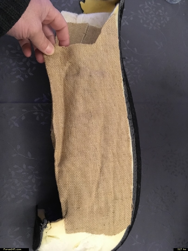

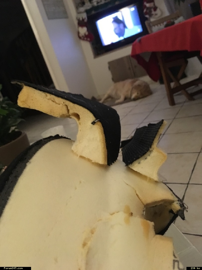

après une découpe pour récupéré la partie qui m’intéresse, on test sur l'autre partie
un gros morceau on va dire arraché mode barbare, j'ai collé a la neoprenne pour voir un peu comment sa ce comporte, et collé 2 morceaux par dessus pour voir la résistance a l'arrachage, autant tout prendre en compte, pas recommencé tout les 2 ans !
après différente recherche sur des restauration de 4L et de 205 sa serait la bonne méthode, et en plus chez les cellier il rajoute de la toile de jute pour renforcé le tout on va voir sa, et puis sa va en inspiré plus d'un
pour le moment on en es là
arrachage barbare
beau morceau, mais on as tous le même défaut donc autant faire les chose en grand
après recollage sa ce tient pas mal, on va voir demain après séchage complet.
et pour le test d'arrachage
sur la mienne j'égaliserais la mousse, pour pas avoir de morceau dans le vide
on va voir la suite demain

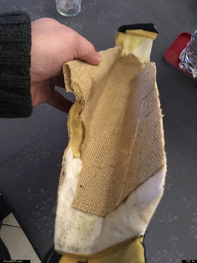

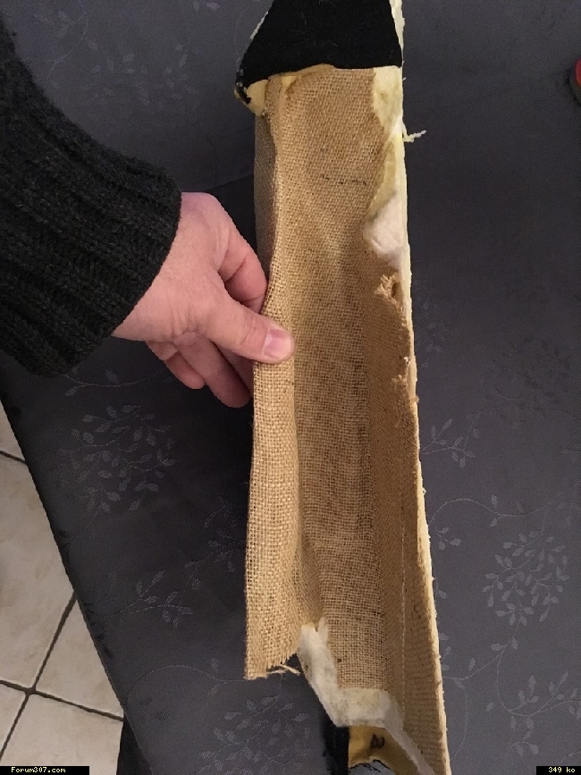

bon la suite des tests pour la mousse, je suis plutôt satisfait du résultat de la future réparation, par contre bien relou a faire
collage de la toile de jute sur le morceau que j'ai arraché volontairement sur les photos au dessus
sa tiens plutôt pas mal du tout, et sa rends un poil plus ferme la mousse tout en restant souple, du coup quand je vais faire mon assise, je me tâte a regarder la nappe chauffante

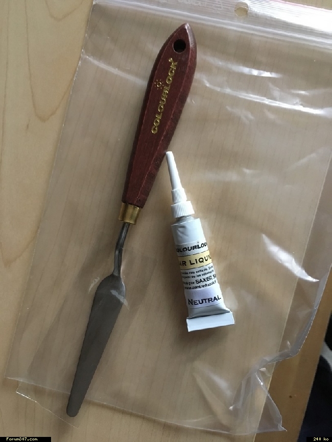

et les dernier éléments qui me manquais pour être complet
cuir liquide neutre que je vais teinté moi même

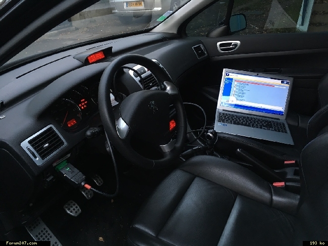

sinon la suite, on va parlé climatisation

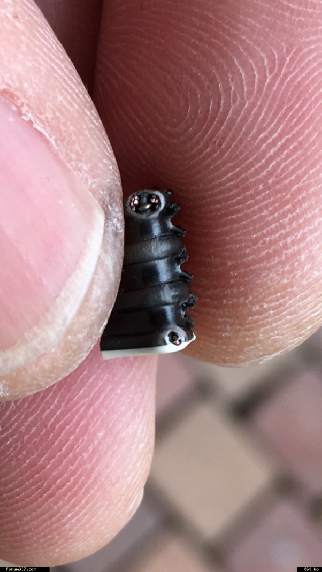

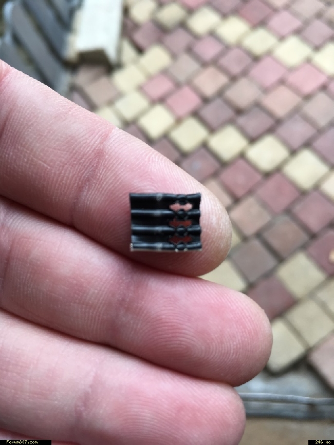

j'avais des problèmes de fonctionnement de clim de façon aléatoire, soit en mode frigo soit en mode sauna, sa faisait un moment, mais la en mode frigo de ce temps là c'est pas top donc recherche de panne, le coupable un bout de nappe qui vient sur le calculateur de clim, le fautif je dirais moi, quand ? quand j'ai fait mes led en blanc, comment ba a force de manipulé le câble très certainement
sa ma pris 1h a trouvé d’où venais le problème, non visible sans ouvrir le connecteur
on vois sur le câble, le trait blanc signe que j'ai surement trop manipulé
et quand on regarde de plus prêt, c'est sur que 2 câbles sur 4 de sectionné sa doit avoir une conséquence
test et petit diag tout es redevenue nickel, et je suis bien au chaud

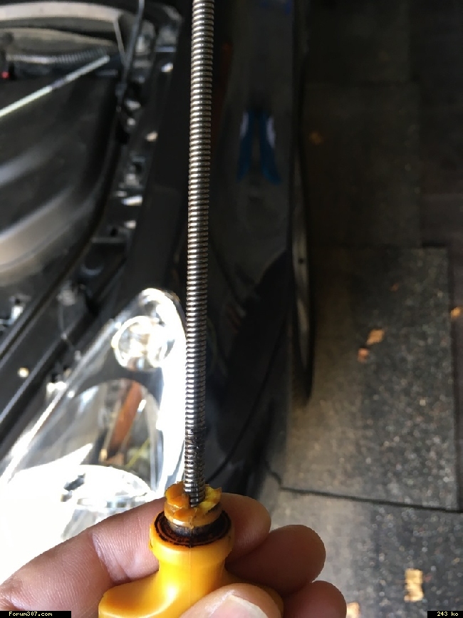

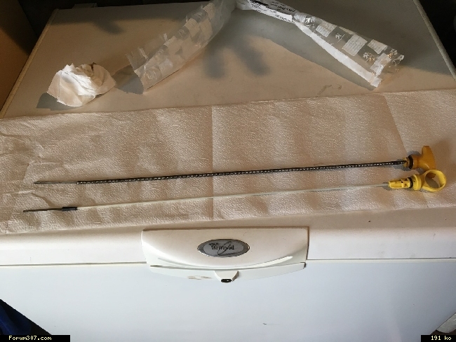

allé, en galère de jauge d'huile qui a mal vieilli,
donc direction peugeot pour une nouvelle, c'est pas grave, ba si c'est grave, peugeot ne fournis plus que des jauge en plastique de merde, et franchement une vrais galère pour faire son niveau
avis a david et a mah pour une jauge métal comme mon ancienne
j'ai repéré mon futur achat

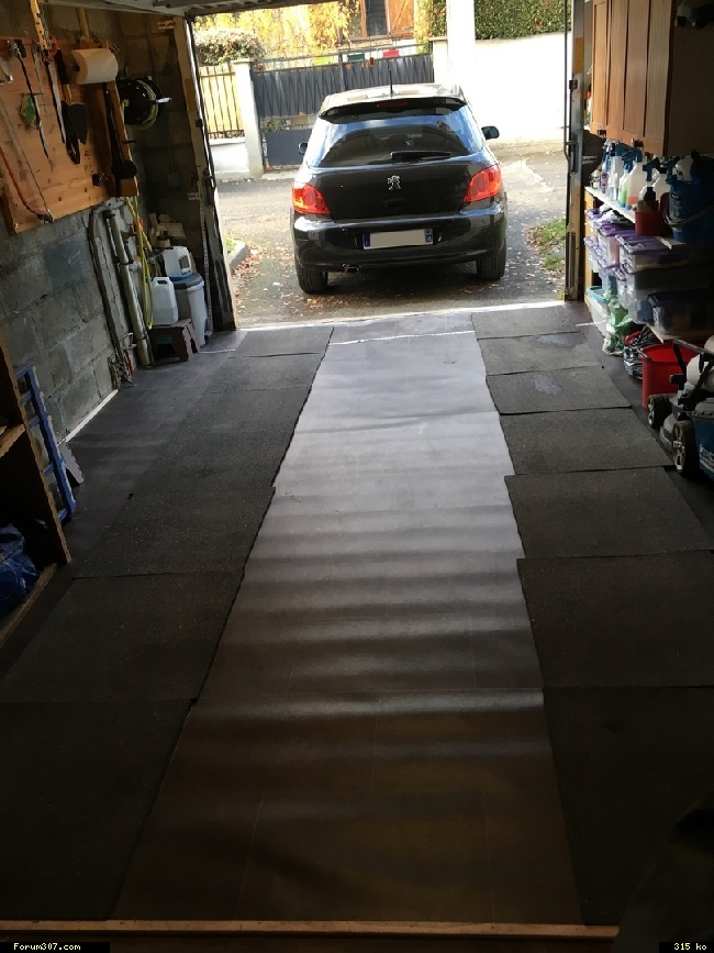

et pour ceux qui connaissait mon garage avant, je me suis fait le sol, ras le bol du sol béton qui par en sucette et plein de poussières, au moins sa restera propre
