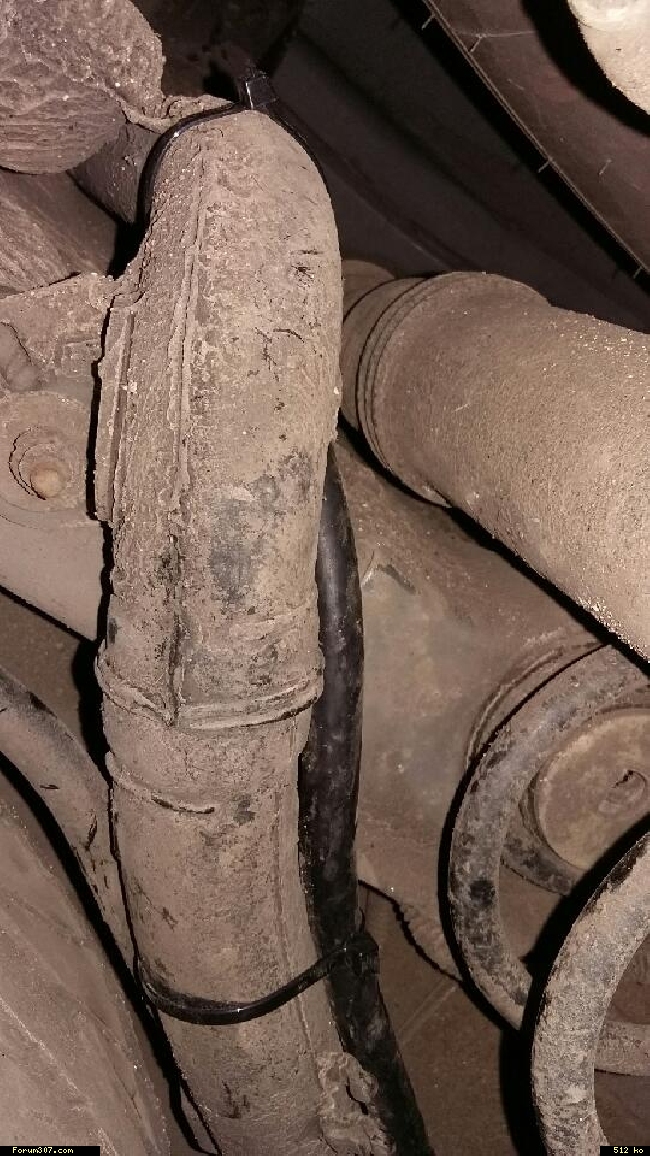

Pour en revenir à la fuite d'essence, j'ai pris des clichés fabuleux: première impressions, grosse couche de poussière epaisse (j'ai touché à plusieurs endroits, gras. J'ai l'impression que l'on peut voir la source de la fuite, mais je doute car dans la voiture cela ne sent pas l'essence (c'est surtout à l'exterieur de la voiture côté droit).
N'hésitez pas avec les remarques et suggestion de réparation etc... Super content :D

Au niveau de la jauge, il n'y a rien. Il va falloir regarder par le dessous côté droit.

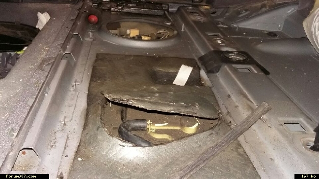

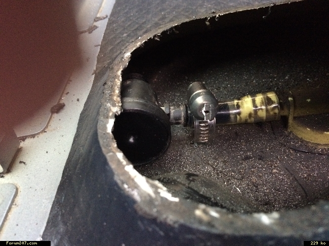

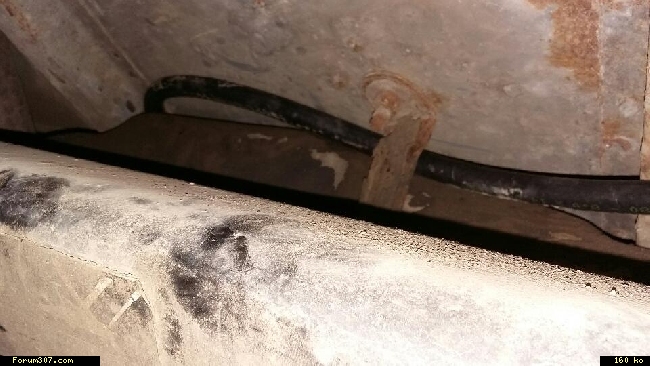

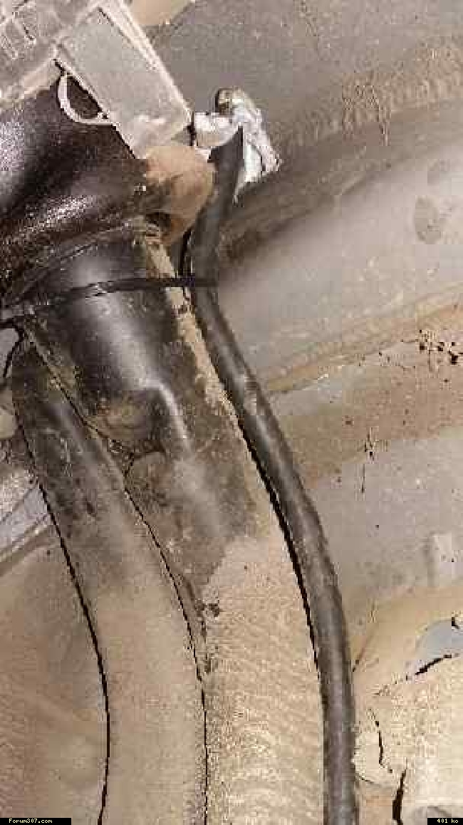

Bonjour a tous, ayant eu le même problème que vous, je me permet de vous donner la solution qui m'a permis d'y remédier.
Donc lorsque je faisait le plein jusqu'au ras du bouchon comme tout le temps, depuis peu (les 2 derniers pleins) je me retrouvais avec une immense flaque de gasoil sous la voiture (307 sw 2.0 HDI 90 cv). J'ai donc dans un premier temps enlevé le bouchon sous les sièges arrière pour accéder a la trappe de la pompe de gavage et vérifier que ce ne soit pas le gros écrou de celle ci qui soit cassé, et ba non zut ça aurait été trop facile.

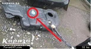

je suis allé sur GOOGLE pour trouver une photo de réservoir de 307 pour voir ce qui pouvais fuir et je suis tombé sur cette photo sur laquelle j'ai pu voir qu'il y a avait une sortie pour la mise a l'air qui doit en même temps faire clapet mais qui ne doit pu être étanche.
Etant donné que pour enlever le réservoir il faut tombé l'essieu arrière, j'ai voulu trouver une solution plus rapide car j'avais absolument besoin de ma voiture. J'ai donc vu où se trouvais cette mise a l'air, un peu plus loin que la pompe de gavage plus au milieu de la voiture il y a un bossage sur le plancher je me suis dis que ça devait être là dessous.
J'ai sorti la meuleuse et fais une entaille pour pouvoir soulever la tôle et BINGO Super content :D c’était bien là.

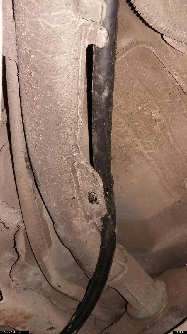

J'ai ensuite récupéré 2 mètres de tuyaux diamètre intérieur 8 mm que j'ai emmanché sur ce raccord.
Je l'ai fait sortir entre le réservoir et le plancher a l'arrière.
puis longer la goulotte de remplissage
jusqu’à un peu plus haut que le bouchon de remplissage derrière le pare boue
j'ai mis 2 épaisseurs de tissu tenue avec un collier au bout du tuyau pour ne pas qu'il y ai d'impuretés ou de bestioles qui rentrent dedans.
J'ai replaqué la tôle du plancher que j'ai coupée (au dessus de la mise a l'air) puis fait un joint en silicone et tout remonté.
Ce matin j'ai refait le plein a ras la gueule et plus de fuite, je vais pouvoir refaire plus de 1100 kms d'autonomie par plein. Laughing
Economie de 700 /800€ chez Peugeot, ce n'est pas négligeable, juste 10€ de tuyaux + collier.
Bon courage aux futurs concernés.

En fait au depart il n'y a aucun tuyau dessus, je pense que c'est juste un clapet qui laisse entrer l'air dans le reservoir pour ne pas qu'il se deforme quand le gasoil est aspiré, et là ça ne fait plus clapet et le gasoil sort lorsqu' il arrive a ce niveau. J'avais eu un probleme sur un 806 qui avait la mise a l'air qui etait bouchée a cause d'abeilles qui avaient nichée dedans, resultat le reservoir etait complètement déformé et du coup la jauge m'affichait tout le temp les 3/4 du plein et j'ai fini par tomber en panne seche, quand j'ai ouvert le bouchon du reservoir ça a fait une grosse dépression d'air, c'est là que j'ai compris le problème.

@Peps, merci beaucoup pour l'effort! Et beau travail.
Je crois avoir pigé le concept: Tu utilises un clapet de non retour qui fait décompression et qui au passage est étanche ;-).
J'aimerai donc acheter la pièce à Peugeot à Dubai. Seulement je suis hyper novice en méca.
Aurai tu par hasard la réference de la pièce? Est ce une pièce standard? Google n'aide pas trop...
J'ai vu au passage que tu as une gaine transparente qui fait raccord. Est ce que je dois en acheter une?
Merci encore pour ton aide
peps
Inscrit le: 18 Fév 2016
Messages : 37
MessagePosté le: Sam 03 Déc 16 à 23:34    Sujet du message: Répondre en citant
Ben en fait, pour la durite ou le tuyau comme tu dis, tu prends n'importe quel bout de durite diamètre 8 intérieur et le tour est joué.
Pour le clapet anti-retour, je ne sais pas si il y a des casses à Dubaï mais, moi, j'ai récupéré ça sur le mastervac ou servo-frein on va dire de n'importe quelle voiture. Il y a juste à tirer dessus , cela vient tout seul !!!
J'espère que tu vas t'en sortir.
Petegp
Inscrit le: 02 Juil 2014
Messages : 21
MessagePosté le: Dim 04 Déc 16 à 14:19    Sujet du message: Répondre en citant
Oui merci cela devrait le faire si mon pote peut meuler avec sa perceuse.
Sinon au pire j'irai chez mon mecano, la main d'oeuvre est pas chere ici. Il devrait pouvoir trouver les pieces qu'il faut.
J'ai hate de mettre des photos de l'operation et surtout que cela fonctionne.
Mais la le plus urgent a reparer c'est la direction assistee qui m'a lache subitement apres redemarrage.
desnosj
Inscrit le: 15 Déc 2016
MessagePosté le: Jeu 15 Déc 16 à 15:39    Sujet du message: Répondre en citant
Salut à tous, merci pour toutes ces infos.
Je voudrais juste confirmez avec vous car j'ai le même soucis.
Moi quand je fait le plein, arrivé sur la fin je constate aussi que le gas-oil coule en dessous. Par contre il ne coule pas au niveau de l'essieu arrière mais plus en dessous du siége conducteur. Cela était pareil pour vous?
peps
Messages : 37
MessagePosté le: Lun 19 Déc 16 à 13:58    Sujet du message: Répondre en citant
C'est plutôt au niveau du siège passager arrière droit que ça coule mais, je pense que c'est le même souci que tu as !!!
Tu as une berline ou une SW ? Car nous, c'est la SW alors, peut-être que pour une berline le réservoir n'est pas exactement placé au même endroit !!
desnosj
MessagePosté le: Lun 19 Déc 16 à 14:11    Sujet du message: Répondre en citant
Merci pour ta réponse.
Effectivement c'est bien une SW.
Mais la fuite se retrouve au niveau du siège conducteur en fin de plein d'essence. Du coup je me demande si ce n'est pas le trop plein?
Après j'ai quand même du gasoil présent sous le reservoir donc j'ai peut etre les 2 soucis :p
