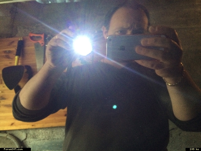

après ba c'est toujours la merde !!
bon sinon ben, je te fait un pti retour sur le ceriglass, moi je connais déjà lol

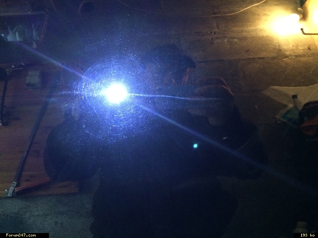

pour l'histoire c'est les vitres coté passager, je m'en suis rendu compte avec une lampe led, c'était non visible sans la lampe Shocked
et puis comme je la gare dans l'autre sens je ne m'en suis jamais aperçu, le coté conducteur avais été fait il y a au moins 1 an.
alors pourquoi c'était dans cette état, franchement aucunes idées, mais c'est de l’histoire ancienne pour moi Laughing
J'ai fait exprès de garder un grand format quand on clic dessus, sa permet de se rendre mieux compte Clin d'oeil ;)
vitre passager avant (on vois bien les rayures)

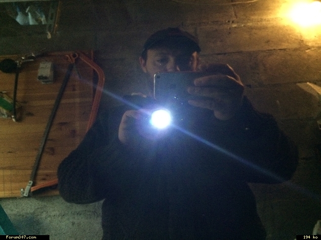

une fois le produit bien travaillé, a différentes vitesses et 1h plus tard ( c'est du verre)

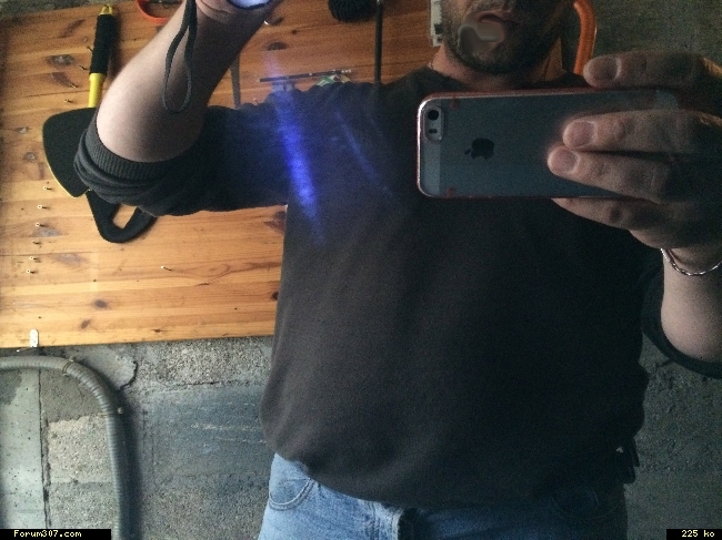

a l’arrière c'est des sortes d'hologrammes, de toute façon même punition Laughing
on vois les fameuse traces sur mon épaule, toute la vitre était comme sa !)
une fois terminé (1h)
photos super relou a prendre sur les vitres, défauts difficile a faire ressortir, travail difficile, rotative obligatoire, avec des pad prévu !!
mais bon je trouve sa magique sur le verre Laughing
et puis sur les vitres teinté tout ressort Crying or Very sad
ben a toi et bon courage lol

A oui effectivement c'est super ce rendu
Franchement tu as super bien taffé sur la rénovation comme dab, bien joué...
Avant de me lancer viens faire un test sinon... Demain il fait 30 degrés par contre donc faudra trouver de l'ombre et à boire^^
T'as un lien du produit ? Si j'achète une orbitale ça le fait pas du coup?

Beau boulot Michel. Yeah ! Cool !! Tu as travaillé du côté extérieur de la vitre, je suppose ? L'adhésif du surteintage se raye aussi facilement.

merci Wink Wink si on vois un jour le soleil lol je pense que je vais voir la diff Super content :D
oui ma casquette et nick el lol
si tu peut avec une orbitale mais c'est plus long Wink
pour le produit
cériglass
http://www.maniac-auto.com/fr/vitre-optique/722-ceriglass-8809186258159.html
pour les pad, c'est spécial
Glass Polishing Pad de carpro
http://www.maniac-auto.com/fr/vitre-optique/864-glass-polishing-pad.html
ou
Compounding Pad de Menzerna
http://www.maniac-auto.com/fr/pads-machines/709-compounding-pad.html
mais attends mon retour sur les pad, j'ai l'impression que j'ai une vrais belle finition avec le Menzerna que je n'es pas avec le carpro, donc demain je refait une passe sur la vitre passager avant pour en voir le cœur net, le menzerna on l'appel la brique et je pense qu'il es nettement plus efficace pour faire sa, par contre jamais je l'utiliserais sur une carrosserie Shocked

Ben, donc le pad menzerna et impeccable aussi bien en polissage qu'en finition Clin d'oeil ;) l'autre le rayon pad laisse des fine rayures Clin d'oeil ;)
