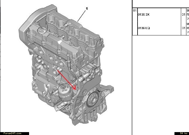

MessagePosté le: Lun 20 Juin 16 à 16:52    Sujet du message: Répondre en citant
Juste le bouchon du support. Mais ce n'est pas une obligation, si ta pige de VM est suffisamment longue pas besoin.
En image si je me souviens bien c'est ici...

MessagePosté le: Mar 21 Juin 16 à 08:29    Sujet du message: Répondre en citant
Bonjour OuiOui34
mais je ne trouve toujours pas,
cependant, en vous assurant qu'il ne se déplace pas le vilebrequin, vous pouvez le faire même sans la pige.
Giacomo
