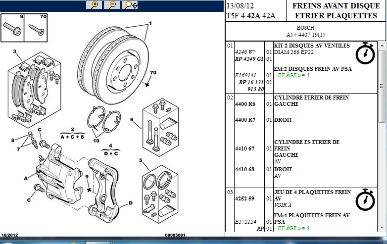

luc27
Inscrit le: 26 Aoû 2012
Messages : 40
Localisation : Evreux
MessagePosté le: Sam 30 Avr 16 à 09:17    Sujet du message: Répondre en citant
bonjour a tous
il y a t'il quelqu'un qui pourrait me donner la ref de mes plaquettes avant je sais que a l’arrière il sont monter sur un système lucas mais Oscaro me propose du Bosch pour l'avant je comprend pas ?
merci d'avance
Messages : 16982
MessagePosté le: Sam 30 Avr 16 à 09:30    Sujet du message: Répondre en citant
luc27 a écrit :
bonjour a tous
merci d'avance
envois ton VIN par mp Wink
il ne faut confondre étrier (système lucas ou bosch) et la marque des plaquettes !
luc27
Messages : 40
MessagePosté le: Sam 30 Avr 16 à 09:42    Sujet du message: Répondre en citant
ses fait merci
Messages : 16982
MessagePosté le: Sam 30 Avr 16 à 09:45    Sujet du message: Répondre en citant
ton VIS contient 7 chiffres ,il en faut huit !
Messages : 16982
MessagePosté le: Sam 30 Avr 16 à 10:03    Sujet du message: Répondre en citant
donc étrier bosch
réf plaquettes peugeot:4254 71
tu montes la marque que tu veux du moment que tu respectes la réf :
4254 71

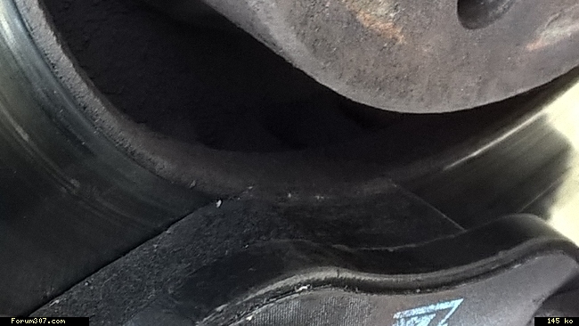

MessagePosté le: Dim 08 Mai 16 à 07:47    Sujet du message: Répondre en citant
bonjour a tous
après avoir commander la ref 425471 je me rend compte que les plaquettes sont un poil trop large ils frotte sur le bord intérieur du disque que faire ?
la plaquette va t'elle si faire ?
les disques ont été monté par feu vert il y a quelque temps on t'il mis les bons ?
car il sont capable de mettre ce qu'ils avait sous la dent.
si quelqu'un a une idée ?

HK
Inscrit le: 12 Oct 2011
Messages : 929
MessagePosté le: Dim 08 Mai 16 à 10:08    Sujet du message: Répondre en citant
fait une photo
si ça frotte la ou le disque s'est creuse, c'est "normal" faut rectifier les disques
ou si le disque est trop creuse, le changer (pour 40€)

luc27
Messages : 40
MessagePosté le: Dim 08 Mai 16 à 11:00    Sujet du message: Répondre en citant
de toute façon je pense que les disques sont mort j'ai 1mm d'usure de chaque coté
pourtant ils ont été changer la dernière fois en meme temps que les plaquettes
HK
Messages : 929
MessagePosté le: Lun 09 Mai 16 à 00:20    Sujet du message: Répondre en citant
c normal, les plaquettes sont pas pareil selon les marques et donc la nouvelle dépasse un peu.
donc si les disques sont hors cote ou bientot
change les.
sinon faut les rectifier a la meuleuse d'angle
