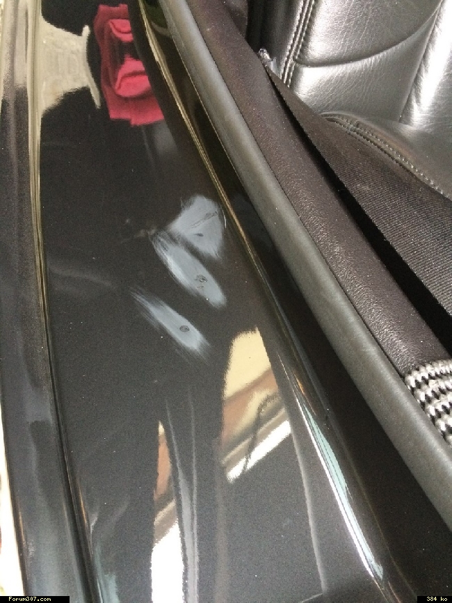

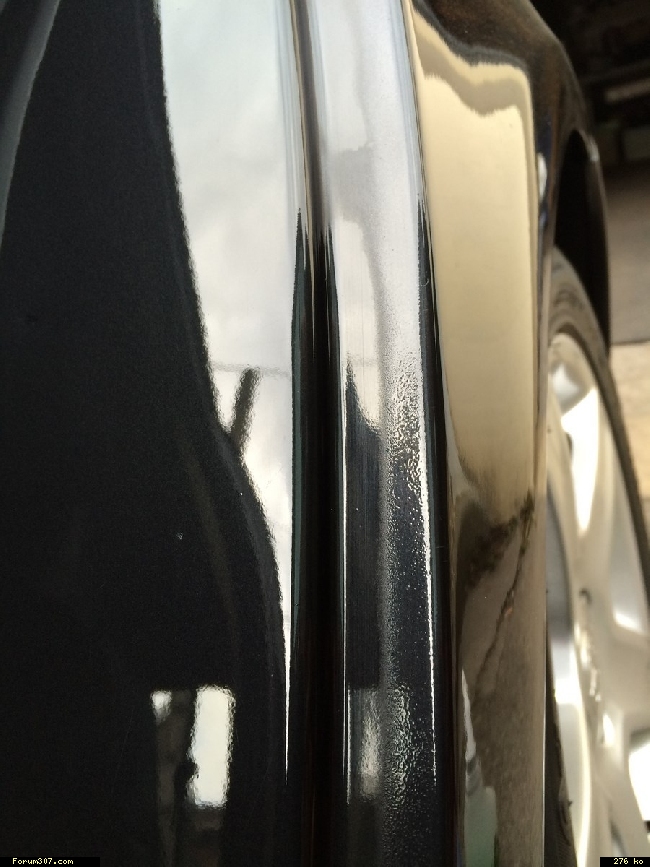

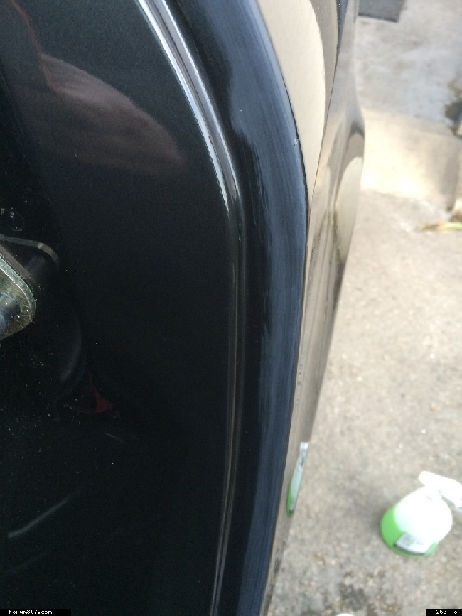

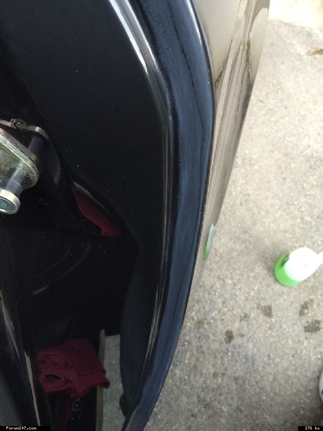

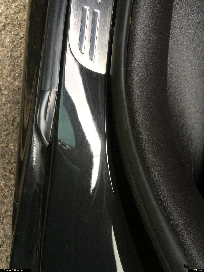

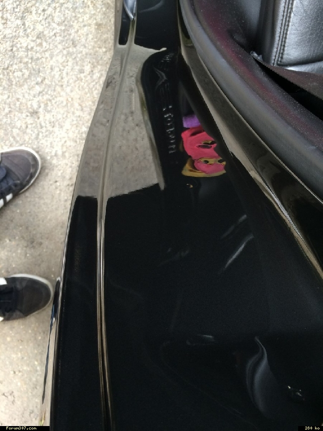

bon sa faisait un moment que je voulais rattraper mes ouvrants, entre les godasses qui frottent, les boucle de ceintures qui se coincent etc etc, plus un défaut avant l'achat, comme je maitrise enfin le wetsanding, et bien je me suis lancé pour tout rattraper
j'ai juste fait quelques photos sur le plus attaqué, mais sa donne une idée
état initial terne
la on vois bien cette croute de vernis
quelques éclats récupéré au stylo peinture et wetsanding
la je me m'attaque a la grosse rénovation, 1er passage ponçage a l'eau 2000, j'ai pas voulu attaquer plus fort pour ne pas passer mon vernis, en gros je retire cette croute pour retombé sur celle dessous d’origine !
je termine au 2500, et plus de délimitation
après le polish, voilà comment j'ai pu récupéré l'ensemble
donc sa donne
avant
après

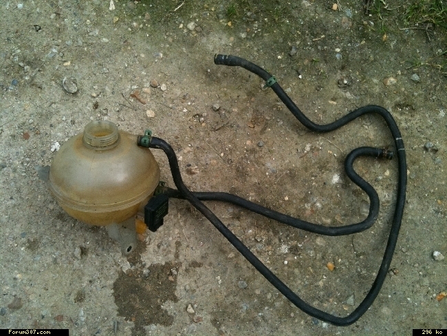

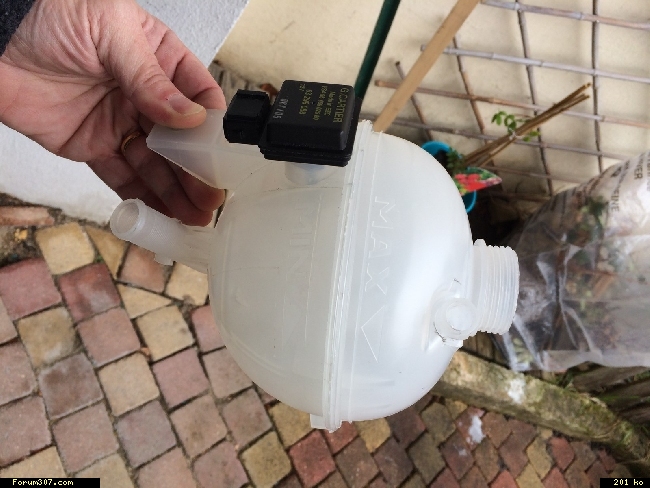

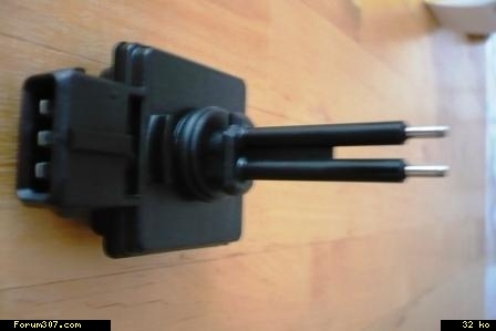

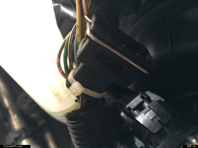

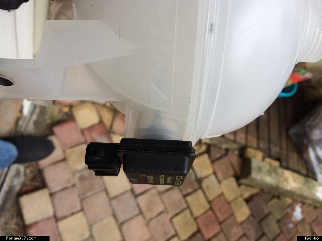

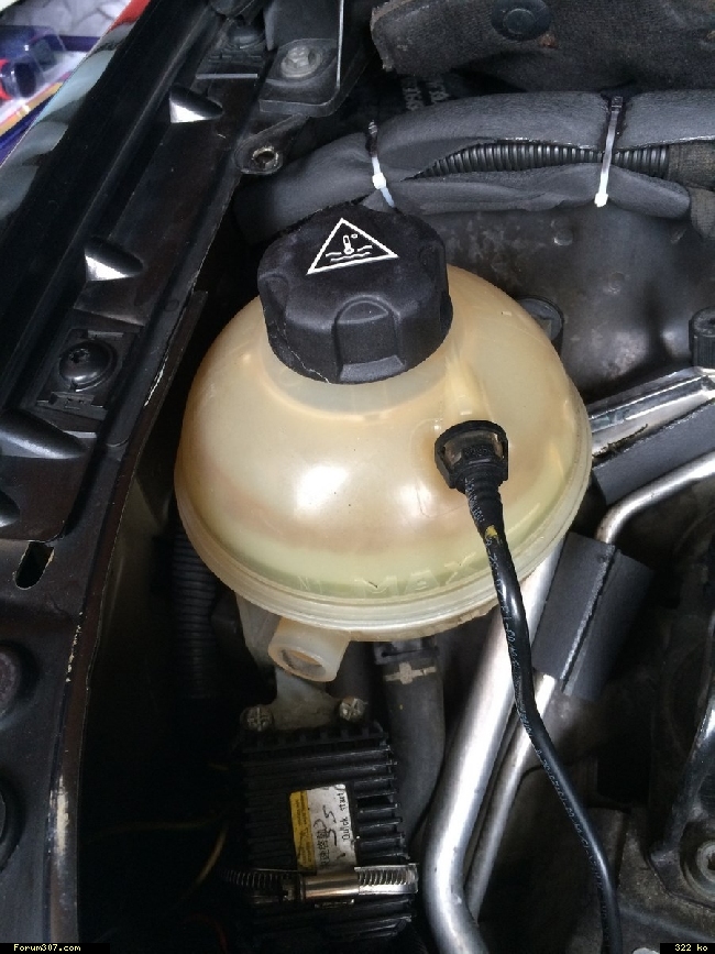

bon une modif que j'avais en tête depuis 1 an, pose de la sonde de niveau de LDR sur mon vase, a savoir que sur les essence on l'as pas !
moi j'ai le connecteur, donc autant en profité.

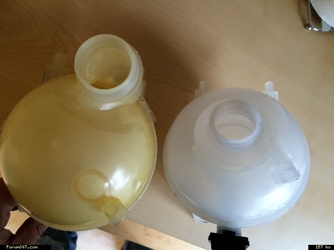

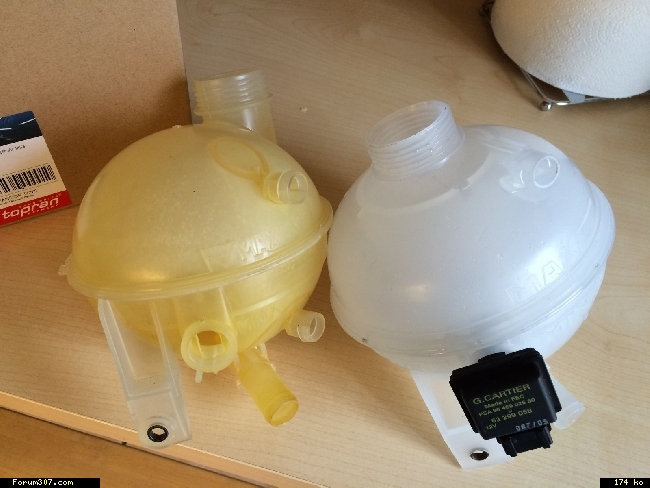

le vase HDI ne sont pas les même que sur essence, (3 durites pour le hdi et 2 pour l'essence), plus petit pour le hdi et bouchon décalé !
donc le but du jeu c'est de récupèrer la sonde du hdi et de l'adapté a l'essence
hdi
essence

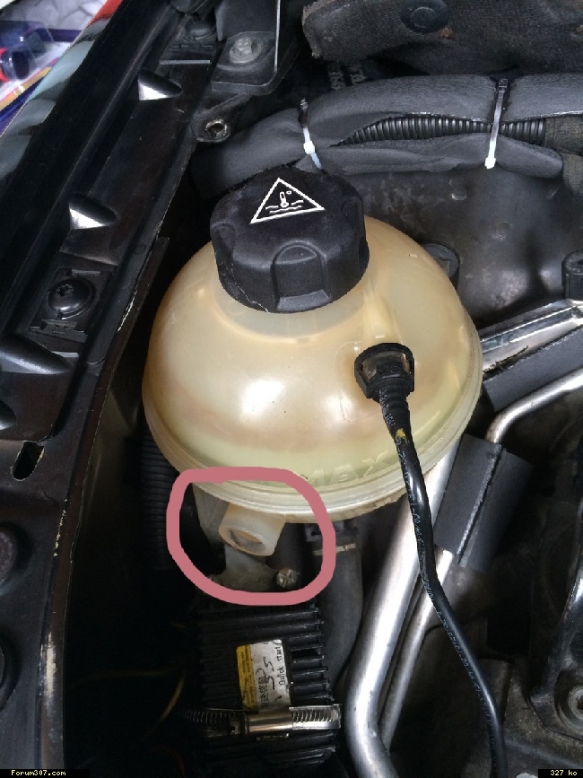

le but du jeu c'est de mettre la sonde
la

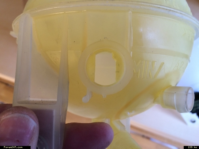

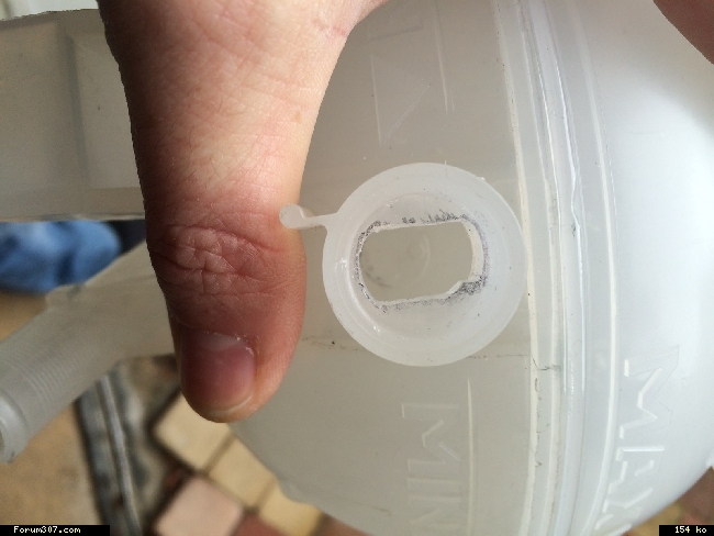

sauf que nous, sur essence c'est plein !!
donc découpe a la dremel
je copie le gabarie sur le HDi
pour le reporté sur mon essence, voila le trou es fait
on regarde si il ni as rien de bizarre
sa a l'air d’être good
j'ai fait une mise en pression a 2,5 bar pour voir si sa ne fuyait pas, et RAS
et je monterais le tout demain
quelques différences entre les 2 vases, le miens et le plus clair (essence)
et le connecteur bien planqué (vers le phare droit pour ma part)
_________________ 307 Griffe T5, 2.0l, 138ch Essence (Une Griffe Quoi  ...........)

Bien Michel. Il y a longtemps que tu avais ça en tête, mais tu n'osais pas le faire du fait des remontées d’erreurs fictives que ce type de sonde remonte au combiné.
Vers les pays "chaud", pas sur que cela n'existe pas. La preuve, le faisceau est déjà présent.

Il part mardi, donc je sait pas trop
Faut que je trouve un truc pour pincé la durite du bas !
Personne n'a une idée ?

Une pince étau...Sinon, j'ai une pince durite à la maison.
Tu veux branché quoi Jérémy?
