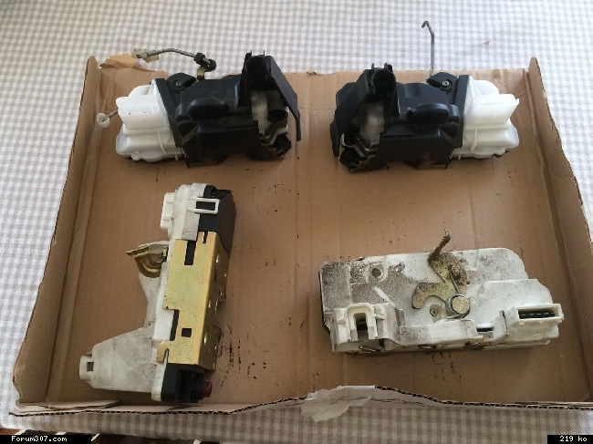

ptit up de mise a jour
les serrures pour le super verrouillage ( merci mah )
donc et bien travaux

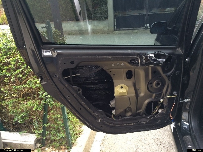

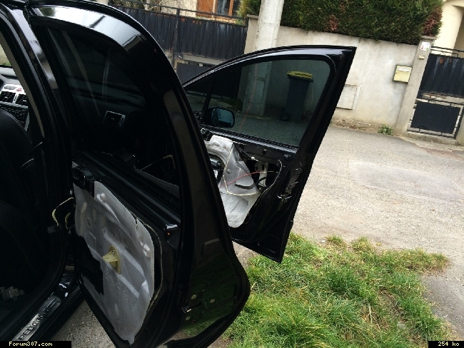

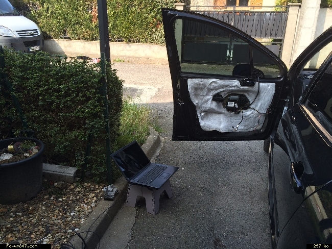

au programme degarnisage des panneaux de portes, changement des serrures, telecodage.
au passage on vois bien ma portière arrière ou ils n'ont jamais remis de pare vapeur, arraché et peinture dessus !!!
saloperie de peintre
merci jerem pour m'en avoir recup un
et c'est la que les galères commence !!
après le telecodage, sa voulais rien savoir, 1 bip style de "ta une porte ouverte du con "
donc entre jerem et mah (merci a vous 2), renseignement pris, il y a un truc qui n'es pas cablé !!
donc bon la recherche de panne c'est un peu mon domaine
donc je cherche lol
donc a savoir que sur une griffe, le faisceau et prêt a 95%
-la porte avant il manque juste 1 câble entre la serrure et l’interconnexion (qui es bien galère a sortir en passant !! )
- et la porte conducteur ou il y a un câble a déplacer dans l’interconnexion
rien de plus
manque de chance pour moi le bsi j03 ne le gère pas, maintenant on le sait donc faudras que je passe sur un j02

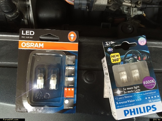

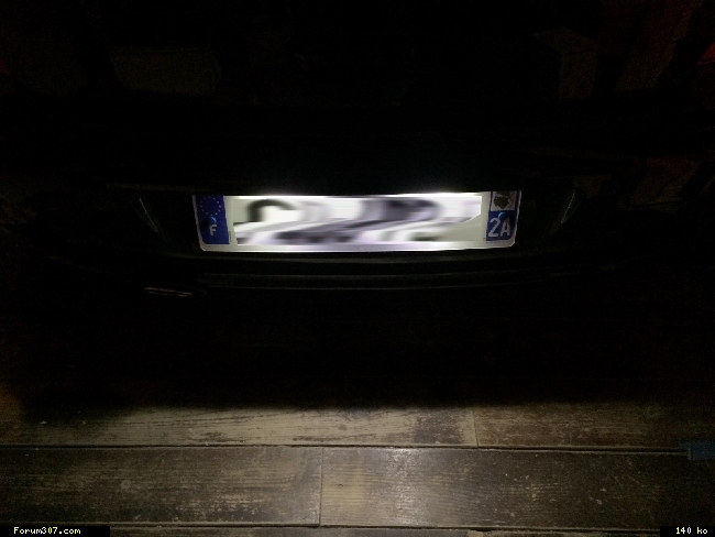

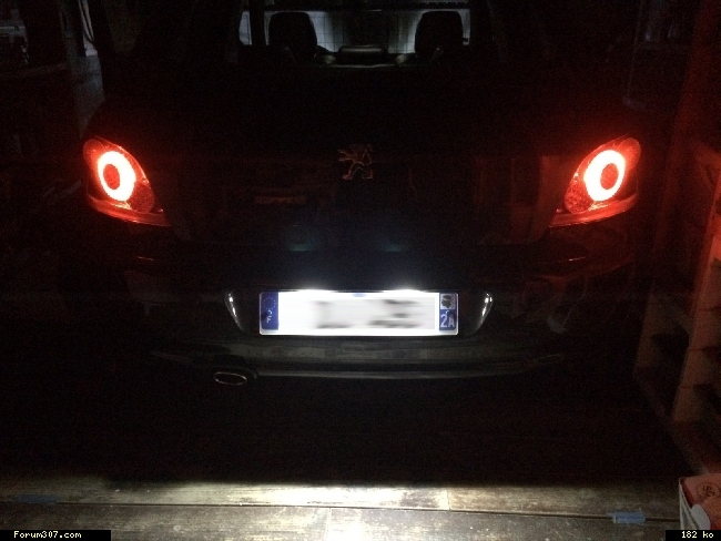

sinon j'ai reçu des nouvelles led, de marque (et 20€ la paire)
et bien franchement une belle merde, mes led a 1€ chinoise on un meilleur rendu, bien en 6000k et nettement plus lumineuse, donc sa sera dans les éclaireurs de plaques
donc la je dit merci a david, qui ma trouver des éclaireurs de C6 je crois (a confirmé)
ce sont les même a une exception prête, la vitre es lisse et opaque (pas transparent avec des facette dedans)
résultat des courses, on a pas cette effet de traces sur la plaque !!
sa c'est cool
éclairage avec les osram, les Phillips ba même pas la peine !!!
c'est bien blanc, plus puissant qu'une ampoule, et nettement moins puissant que les adaptables avec les plaques de led incorporées, parfait pour moi
