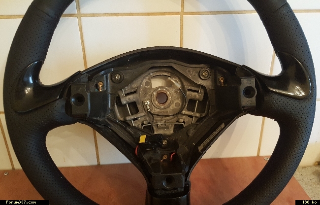

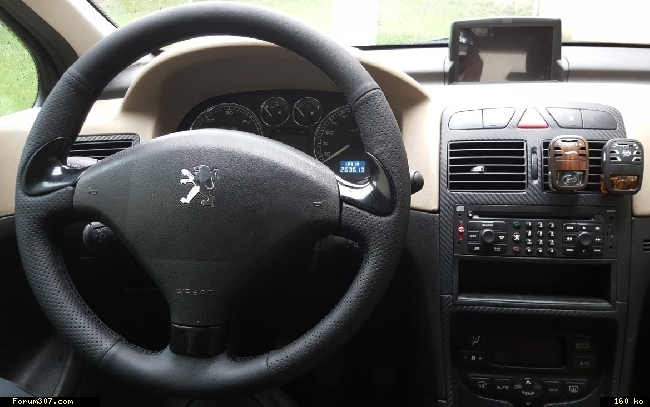

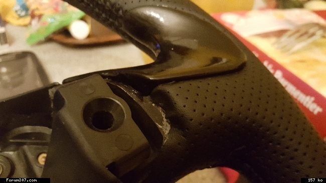

Vu la mauvaise qualité du cuir des volants de nos 307 et le vieillissement de ceux en plastique, j'ai décidé de partager mon expérience dans sa rénovation.
Il s'agit au départ d'un volant en plastique.
J'ai acheté chez aliexpress un couvre volant en cuir pour moins de 20 euros livré au départ de la chine. J'ai choisi avec des fils noirs mais il existe en rouge.
Ensuite j'ai examiné les manières de coudre, le démarrage de la couture, la fin de la couture sur ses vidéos là :
https://www.youtube.com/watch?v=tWup4w6s2IE
https://www.youtube.com/watch?v=JuKgOjF1gtM
https://www.youtube.com/watch?v=VTY6uWmRUzY
Une fois un peu initié, je me suis lancé.
Ça m'a pris en tout environ 6/7 heures.

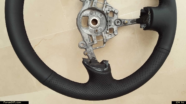

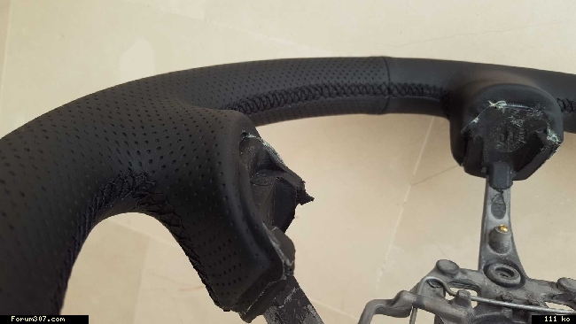

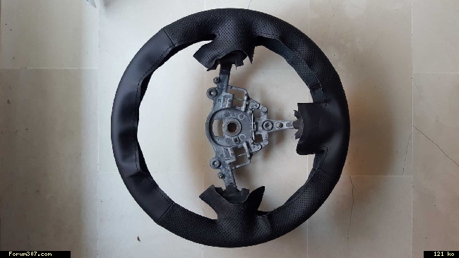

J'ai également utilisé de la colle néoprène, pour plaquer certain endroit et pour rabattre les bouts qui viennent sous l'airbag.
Pour le démontage du volant, il existe déjà des topics sur le forum.

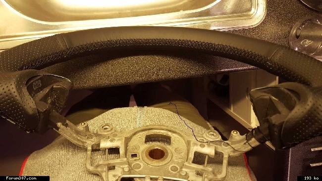

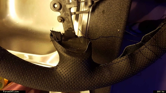

Ensuite, on place le cuir autour du volant et on attaque la couture.

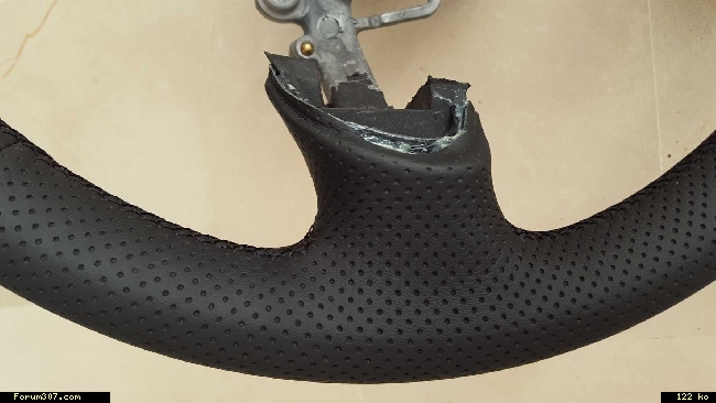

Il y a donc trois côtés. Prévoir le fil assez long, car un côté je l'avais pris trop court et je n'ai pas pu aller jusqu'à la fin de la branche, il a fallu tout enlever et refaire.
Comme on peut le voir sur la 3 ème video, on passe le fil d'un coté pour aller dans l'autre.
Arrivé dans les angles, il y a plus de point d'un coté que de l'autre a relier ensemble. J'ai donc des fois passé a certains endroit plusieurs fois dans le meme fil. Dur a expliquer !!! seul qui se lanceront comprendront !

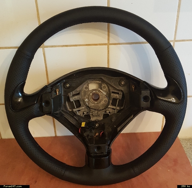

Je suis content de l'installation, cela fait une rénovation à un prix très intéressant.
J'ai mis un petit coup de cirage pour nourrir le cuir.
Voila au cas ou d'autre veulent se lancer dans l'aventure !!!
Je l'ai acheté ici : http://fr.aliexpress.com/item/Steering-Wheel-Cover-for-Peugeot-307-307-Original-Leather-XuJi-Car-Special-Hand-stitched-Black-Genuine/32303409929.html
photos :

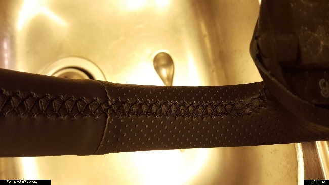

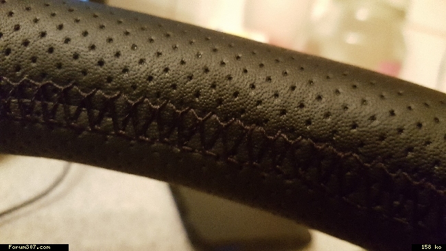

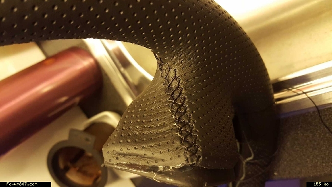

t'as une photo de plus près au niveau de tes coutures pour voir lequelles tu as faites??
damy307
Inscrit le: 26 Mai 2011
Messages : 244
Localisation : Amiens
MessagePosté le: Lun 29 Fév 16 à 21:51    Sujet du message: Nouvelle photo Répondre en citant
Voila pour les détails

Propre et bien faite la couture.

OK tu as utilisé la même technique que moi. J'ai trouvé que c'était la mieux

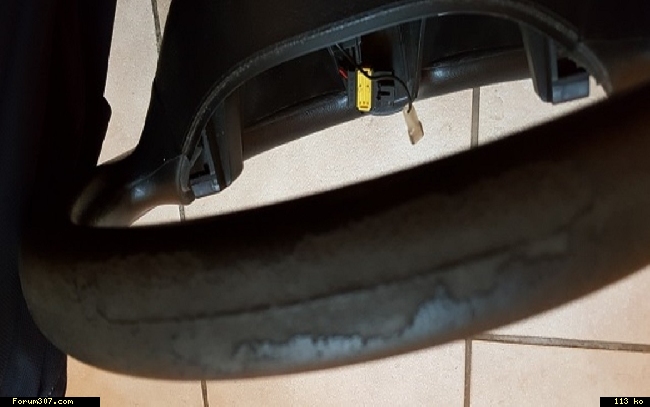

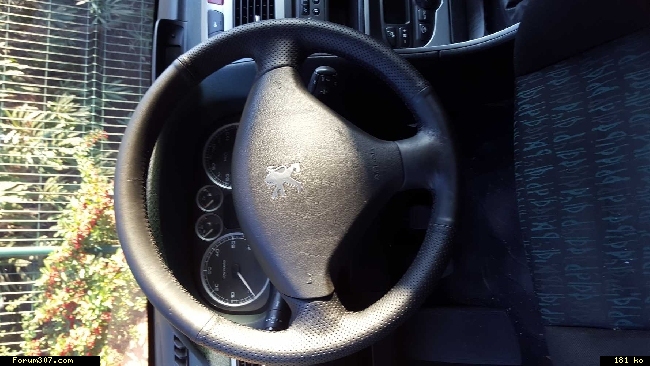

Merci pour vos commentaires, ci joint une photo de mon ancien volant bien usé après 260 000 km.
Et une fois le nonveau monter.

MessagePosté le: Mar 01 Mar 16 à 13:54    Sujet du message: Répondre en citant
Juste un petit reproche, un peu "trop" noir" à mon gout. Gris ou comme la façade auto-radio au niveau des inserts, c'était parfait.

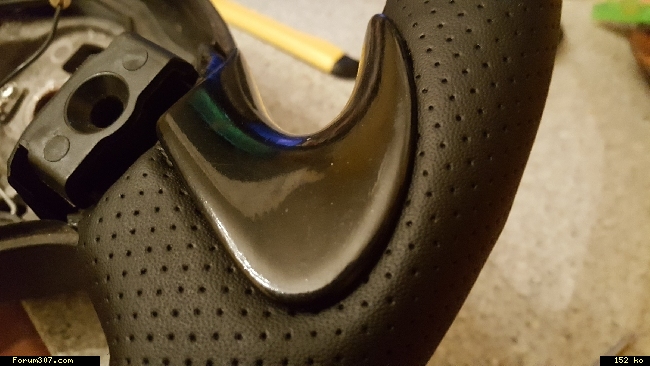

Juste une question,
Avant de mettre le couvre volant tu a retiré l'ancien cuir ou il est posé directement par dessus ?

moi oui.

Et il a fallu faire une découpe pour les insert ou ça passe sans découper ?

les insert je les ai d'origine. ma 307 est une CC!

Oui j'ai retirer l'ancien cuir avant le nouveau, pour les inserts j'ai coupé le cuir a environ 5 mm sous les insert et collé les bord.
