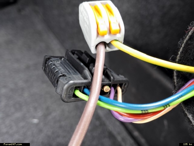

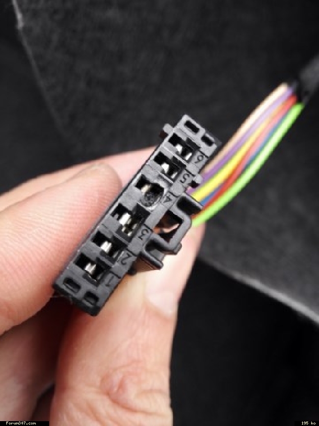

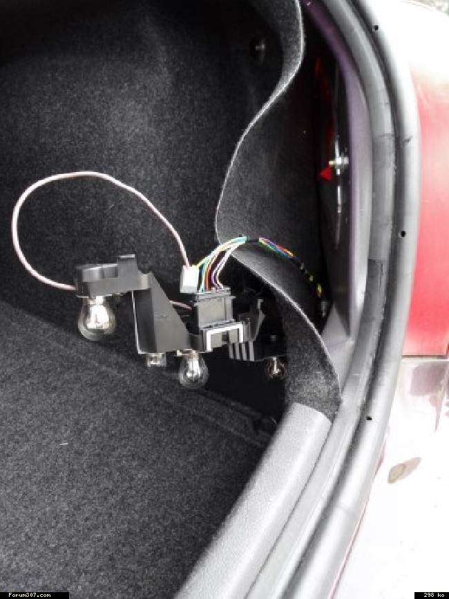

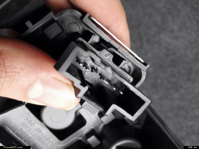

apparemment j'ai la meme chose sur ma 307 phase 2 :
symptome : clignatant qui s'affole qd je l'active et a l'exterieur il ne s'allume pas sur le coté AR droit.
alors j'ai demonté (ca se fait facilement de l'intérieur du coffret, il suffit de retirer "la moquette" pour avoir acces a la connectique et a l'arrire du porte ampoule, retirer le connecteur et deboiter le porte ampoule en le declipant (y'a tres peu de place !), attention, il ne faut pas toucher a la fixation de l'optique du feu)
une fois démonté, apres control visuel des ampoules et verif au multimetre que c bien ok, j'ai finalement la meme chose que kzu : ca cramé au meme endroit c'est a dire sur la pinoche de masse (celle commune a toutes les ampoules et donc qui cumule le retour de tous les courants), voir aussi le cablage p158 de la RTA :
manuellement en donnant un peu de jeu sur le connecteur on retablit provisoirement le contact est on voit que ca remarche : le probleme est clairement identifié.

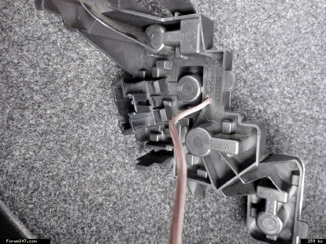

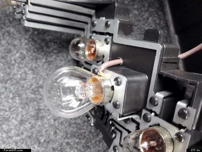

pour réparer, j'ai préférer faire un bon rafistolage maison : un bout de cable souple d'environ 15cm de bonne section (1,5mm2 au moins), et un sucre ou un connecteur rapide d'électricien, le principe étant de remplacer la liaison de masse defectueuse du connecteur par une liaison de masse directement sur le culot de l'ampoule en coinçant un cable :
j'ai percer le plastique juste pour faire passer le fil, il faut ensuite s'assurer de 2 points importants lors du montage :
- que l'ampoule rentre en force avec le cable : attention, il ne doit pas y avoir de jeu ! car on risquerait alors de reproduire ce qui c'est passer au niveau du connecteur d'origine !!... certain préférons une bonne soudure sur la piste métallique.
- qu'évidement que le cable ne descende pas trop car risque de court circuit avec le contact sous l'ampoule.
Voila c'est tout simple, ca coute presque rien et ca prend 5min, rebrancher ensuite le connecteur d'origine et retester bien le fonctionnement de toutes les ampoules avant de recliper le porte ampoule dans l'optique.
