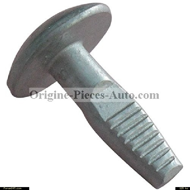

J'ai le cache en plastique sous mon radiateur qui s'est déboîter... J'ai retrouver qu'un seul de ces "vis" de m*rde qui tient à peine le bousin:
Ce serait possible de les remplacer ? Car j'ai vu qu'il y aurait un kit de réparation de ces fixations: http://www.forum307.com/viewtopic.php?t=48722&postdays=0&postorder=asc&start=0
Est-il toujours disponible ? J'ai une Phase 2 c'est compatible ?
C'est ce cache qui ne tient plus qu'avec du sctoch j'hésite à l'enlever définitivement: http://www.forum307.com/upload/image.php?img=4xqgfcn.jpg

J'ai une Phase 2 et j'ai changé ces fixations il y a deux ans après avoir régulièrement semé les pions d'origine...
Maintenant ça tient super bien.Evidemment, le garagiste qui fait la vidange passe un peu plus de temps pour démonter et remonter les plastiques sous moteur, mais au moins ça tient la pièce sous le radiateur ET la grande plaque sous moteur.
De mémoire, il y aura un petit coup de lime à donner sur un trou dans un des pare-boue, je ne me souviens plus de quel côté.
Pour ma part j'ai acheté les divers écrous et vis avec leurs références respectives et quantités comme données dans la notice corrective Peugeot.
La facture de mai 2014 m'indique un total de 13,34€.
Le concessionnaire m'avait fortement suggéré un "kit de fixation" (de quoi, mystère..) global autour de 25€, j'avais poliment décliné son offre...et gagné 12€.
Voir la disponibilité en garage, mais c'est de la visserie bien banale, pas de raison que ça disparaisse à la vente.

Merci de vos réponses chez Peugeot ça ne se vend pas en kit mais au détail en fait et si je prend toute les pièces de remplacement ça me coûte 20€..

sinon j'ai trouvé le même kit pour 16.20€: http://www.ebay.fr/itm/Materiel-de-fixation-Agrafe-Protection-Sous-Moteur-Citroen-Xantia-Peugeot-307-/331702380251?hash=item4d3b00a6db:g:ldMAAOSwu-BWPj0c

j'avais aussi perdu le cache sur l'autoroute j'ai pris les nouvelles fixations alors la ça tient tu peux te pendre dessus tu arracheras le cache mais pas les vis

Bon j'ai utiliser ce kit pour fixer mes caches: http://www.ebay.fr/itm/Materiel-de-fixation-Agrafe-Protection-Sous-Moteur-Citroen-Xantia-Peugeot-307-/331702380251?hash=item4d3b00a6db:g:ldMAAOSwu-BWPj0c
J'ai mis toute les fixations sauf les deux qui sont derrières car il faut soulever la voiture
Tout est bien rentré y a pas de jeu dans les fixations ! Ça m'a l'air solide !
