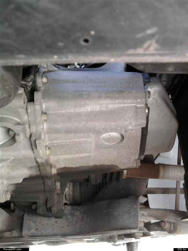

Posté le: Mar 25 Aoû 09 à 06:06 Sujet du message: |
Ce n'est pas une fuite, c'est un suintement. Beaucoup de boites suinte comme la tienne (la mienne aussi et c'est le meme moteur que toi), l'essentiel est de vérifier que cela n'augmente pas.
De plus une petite vidange si tu arrive vers 100 000 km lui fera du bien et te permettra de voir combien il manque d'huile par rapport aux 2 litres d'origine.
A+
MANU

elle est où la GROSSE fuite d'huile ?

Merci d'avoir répondu, vos messages mon rassuré.
Je vais tenter de vérifier le niveau d'huile de boite.

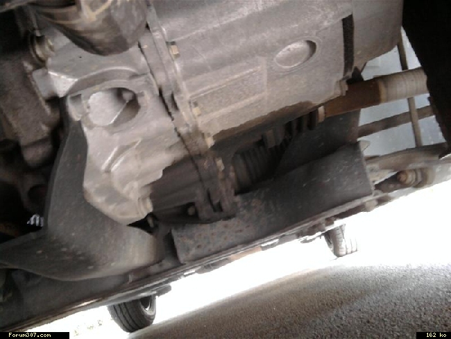

souvent les additifs anti-fuite c'est bidon !fais une vidange et mesure la quantité récupérée .

Merci du conseil! Dès que j'aurai accès à une fosse je le ferai! Et bonne idée de mesurer. Au pire s'il faut mettre un additif (anti fuite) après coup, ça ne me coûtera que le prix de l'huile c'est l'avantage!

Joint spy de cardan, 10 ou 15 euros.

Je pense pas que ce soit au niveau du cardan, c'est au niveau du plan de joint

si la perte est minime pas besoin de réparer ,fais le niveau tous les 6 mois/1an

Ok j'y jeterai un oeil à l'occasion, mais j'avais vraiment l'impression que ça venait du plan de joint de la boîte, pas du joint spy. Je me trompe peut être : je vérifierai la prochaine fois que j'irai chez mon pote qui a une fosse.

Une auto Française sans fuite d'huile perdrait sa nationalité.
Malheureusement, c'est habituel...

c'est de l'autre coté qu'il faut regarder, du coté cardan en haut.
c'est pas bien grave, il n'y a pas la goute...
aussi bien ça vient de plus haut...
il faut mettre un carton dessous et voir ce qu'il se perd sur une semaine...
