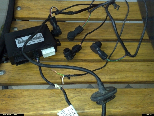

Voici les références SERVICEBOX que je n'arrive pas à poster et une photo du matériel
http://spitire13.free.fr/RD/307RD%20.pdf
Regarde tes MP
cdt

pour information le montant de l'aide au stationnement AR
Référence Désignation Quantité Prix HT Prix TTC Total TTC Sélection
0000693639 ECROU A EMBASE 0,37 EUR 0,44 EUR 0,44 EUR
0000659042 SUPPORT CAPTEUR 6,55 EUR 7,83 EUR 7,83 EUR
0000659043 SUPPORT CAPTEUR 6,55 EUR 7,83 EUR 7,83 EUR
0000659041 SUPPORT CAPTEUR 6,55 EUR 7,83 EUR 15,66 EUR
0000659039 BAGUE SUPPORT 8,18 EUR 9,78 EUR 9,78 EUR
0000659040 BAGUE SUPPORT 7,95 EUR 9,51 EUR 9,51 EUR
0000659038 BAGUE SUPPORT 8,18 EUR 9,78 EUR 19,56 EUR
0000659035 SUPPORT 5,72 EUR 6,84 EUR 6,84 EUR
0000659036 SUPPORT 4,42 EUR 5,29 EUR 5,29 EUR
00006590A0 BRUITEUR 46,06 EUR 55,09 EUR 55,09 EUR
0000659095 CAPTEUR 82,75 EUR 98,97 EUR 395,88 EUR
00006590R9 BOITIER ELECTRO 193,94 EUR 231,95 EUR 231,95 EUR
Total HT 640,20 EUR
Total TTC 765,66 EUR Shocked Shocked Shocked
J'ai oublié le faisceau Wink Wink
MessagePosté le: Dim 26 Sep 10 à 10:22    Sujet du message: Répondre en citant
a quoi sert le connecteur blanc pierre ?
