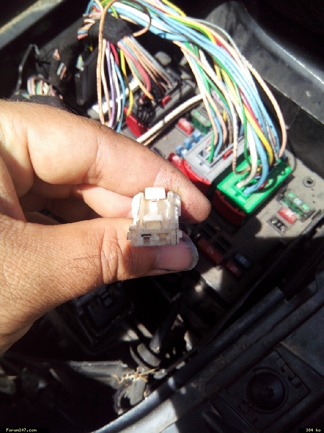

1 : au niveau du calculateur j'ai un fil qui ne va nul part (étant plusieurs a avoir mis les mains dedans, je ne sais pas qui l'avait débranché)
apparemment ce serait pour ajouter une option donc normal
2: j'ai une sonde sur le pré-catalyseur qui n'est pas branchée non plus...
3: j'ai un prise connecté a rien du tout avec rien autour...
entouré en vert : la sonde de température d'air que j'ai commandé.
En rouge, la fameuse prise...
La prise se branche derrière l'admission
