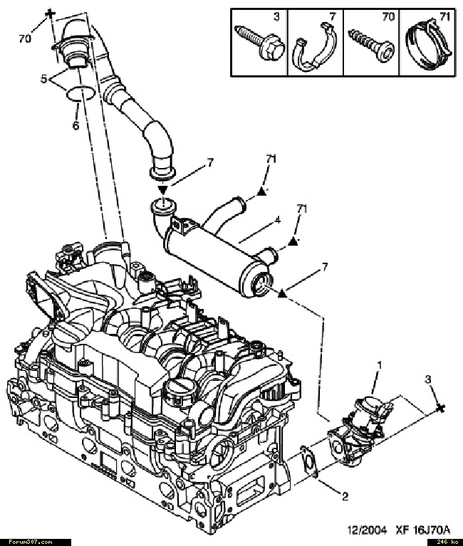

Pour la vanne EGR c'est le 1 sur la photo, à l'arriere droit de ton moteur, donc terriblement compliqué d'accès, va falloir démonter tout le bas du parebrise.
Si la vanne est bien ecrassée, il faudra probablement nettoyer toutes les durites d'air au passage.
Moi je te conseille un passage chez le mécano, tu risques de galérer, et peut être pour rien si ce n'est pas ca.
