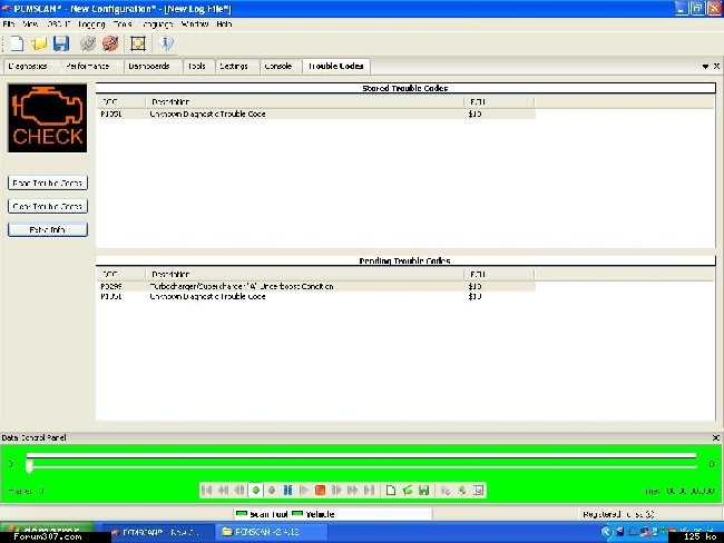

J'achète donc un scan ODB a deux sous, et là! !!
Je trouve d'autres pannes!!! mais pas celle de mon problème de conso Grrr !
Ci dessous la capture:
Si quelqu’un a une idée de ou cela peut venir ? J'ai beaucoup chercher sur le net mais dure dure de trouver quoi que ce soit avec des mots clef comme "consomation, ordinateur etc..."
Pour ce qui est des autres défauts affiché, le p0299 serait le turbo ?? Il fonctionne pourtant correctement. Confused
(Je pense a une prise d'air car mes durites sur le moteur on des fuites, c'est gras)
Pour l’erreur P1351 il semblerait que ce soit un défaut répété chez peugeot. Le boitier de préchauffage a je ne sais pas quoi ... Rolling Eyes

P1351: IDM input circuit Malfunction / Ignition coil control circuit High voltage OR Preheater relay Opening of the relay although not requested by the ECU

P1351
-bougies de préchauf
-faisceau
ou relais de préchauf
pour le code défaut p0299 à confirmer avec une valise peugeot
mais si pas de symptômes je dirais que c'est un défaut fugitif sans conséquences !

P0299
Zones suspectes :
-Doseur d’air trop fermé
-Filtre à air colmaté
-Obstacle freinant le passage d’air
-Prise d’air entre compresseur et moteur
-Capteur de pression de suralimentation
-Capteur de recopie position turbocompresseur
-Problème de vide (Fuite - Pas assez de vide)
-Géométrie variable du turbocompresseur bloquée en position "suralimentation
minimale"
-Turbocompresseur défectueux

pression de turbo trop faible !
il faut déjà controler tous les petits tuyau de pilotage ainsi que les electrovannes

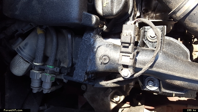

Il a siliconé par doute le tuyau ci-dessous car il fuillait un petit peu d'huile. Sans résultat.

moi je paarle des tubes de pilotages du turbo ainsi que les dépressions !
apres il est possible que la géométrie du turbo grippe mais ca tu le vois vite avec les valeurs de dépression et la pompe vaccumetre
307 sw 2l 16 v 138 cv de 2003
Messages : 16990
MessagePosté le: Jeu 01 Sep 16 à 16:06    Sujet du message: Répondre en citant
"Il a siliconé par doute le tuyau ci-dessous car il fuillait un petit peu d'huile. Sans résultat."
mettre du silicone sur un tuyau ,autant mettre du mercurechrome sur une jambe en bois !?
eh t’inquiète il ma dit, c'est du provisoire.

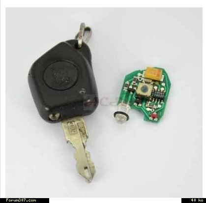

Es ce que je peux programmer une clé comme celle ci avec le diagbox? Laughing
Car ma femme a qu'une clé pour sa 306.
http://www.ebay.fr/itm/Cle-vierge-Peugeot-206-306-a-programmer-PILE-TRANSPONDEUR-/262586423949?hash=item3d235eda8d:g:eDkAAOSwawpXtwy2

oui tu peux le faire avec diagbox a condition d'avoir le code pin de la voiture

Si j'ai bien compris je le demande a Peugeot le code et je fait l’empreinte de la nouvelle clé avant toute manip ?

Sur ma cle d'origine je voie la diode IR. il est normal qu'elle n'y soit pas sur la cle de l’annonce ebay?

oui si Peugeot te donne le code c'est bon ou alors si tu as la carte "security code" il est dessus
faut s'assurer que ce soit le meme model de clé quand meme

Arf ! justement je sais pas
La seule que je trouve en vente est celle ci
La mienne est celle ci
A moins qu'elle n'ai pas de transpondeur d'origine ? si c'est le cas, une clef d'occasion fait l'affaire ?
si tu peux m'envoyer sur la piste ?
