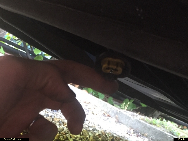

J'ai identifié un cable non connecté à l'avant gauche sous la voiture, photo ci dessous. Est ce que ca parle à qqun ?

Je crois que c'est un connecteur jaune ou bleu pour la clim?

MessagePosté le: Lun 08 Juin 15 à 09:58    Sujet du message: Répondre en citant
D'un côté ca serait cool que ce ne soit que cela...
De l'autre ca me ferait flippé vis à vis du niveau d'expertise des concessions Peugeot.

mais le connecteur est carré pas ovale comme sur ta phota
