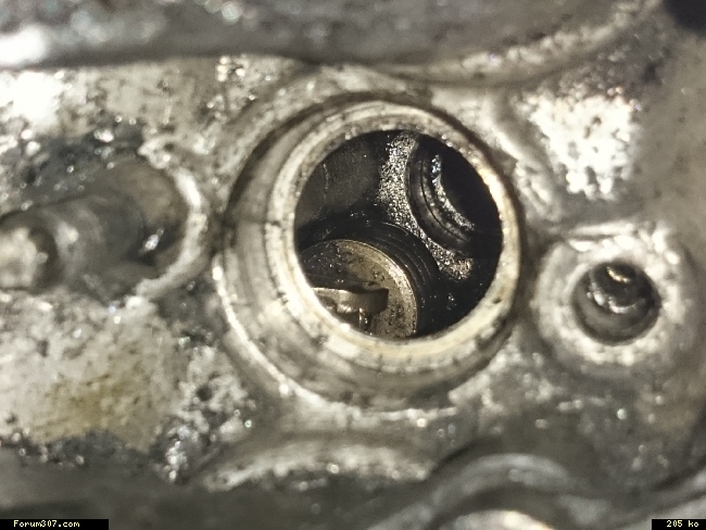

J'ai un soucis en voulant changer les différents joints sur ma 307 sw hdi 1.6 110cv.
En effet, lors de la sortie de l'injecteur fuyant, le 1er en partant de la droite, je m'aperçois que le puits n'est pas normal.
C'est à dire qu'il n'a pas la même apparence que ceux que je vois sur les forums lors de mes prises de renseignements.
Avec mon nouveau joint noir je suis sensé envelopper une partie métallique au somet du puits avec la lèvre du caoutchouc.
Or je n'ai pas cette partie métallique et de plus je n'ai pas de paroi à l'intérieur du puits.
Je vous joint une photo pour vous en rendre compte au mieux.
Merci de me donner des conseils pour ceux qui ont connu la même chose.
Cordialement.

bonjour ,
bisare ton truc , on dirrait le ressort de soupape ????ça resemble pas vraiment au puit d'injecteur......

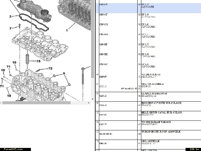

Il semble qu'il manque le tube injecteur repère 15 pourtant noté non amovible.
A moins qu'il y existe des moteurs sans ce tube?

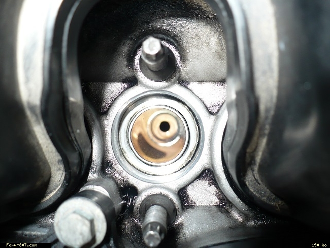

Voici une photo d'un moteur 1.6 de 407, on voit bien un tube
