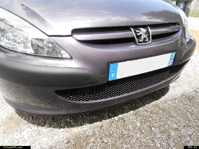

Aujourd'hui changement de la grille de pare choc, remplacée par une grille nid d'abeille alu noire

Clap clap clap la grille rend plus beau tu l'as attachee comment Hum ?

J'ai tordu le contour à la perpendiculaire, j'ai soudé une petite plaque en alu que j'ai taraudé puis une vis dans les fixations d'origine et le tour est joué

ok merci !!! Wink

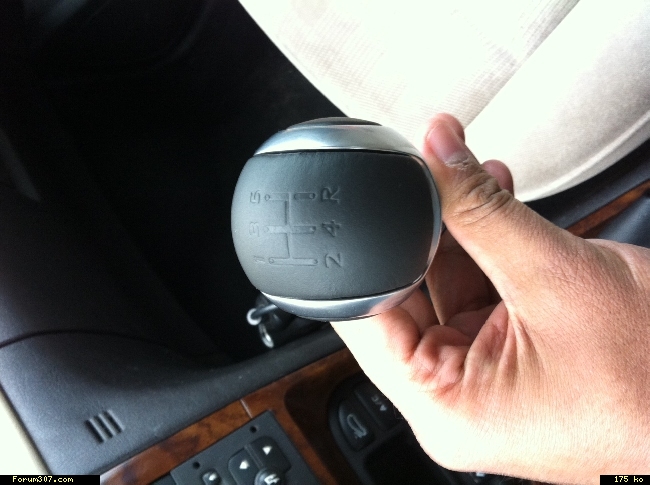

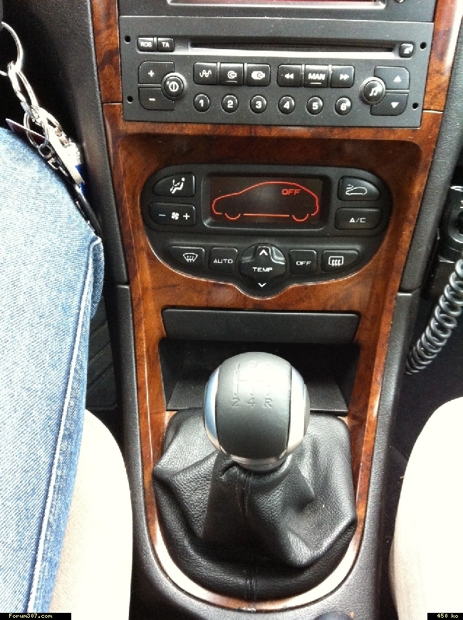

aujourd'hui changement de mon pommeau de vitesse qui partait en lambeau contre un pommeau de DS3 alu et cuir
Mon pommeau qui ressemble plus a une guenille qu'autre chose:
Le pommeau de DS3:
Le pommeau monté, vivement que je prennes le temps de repeindre la console ca sera plus jolie:

MessagePosté le: Lun 14 Jan 13 à 17:29    Sujet du message: Répondre en citant
vraiment simpa Super content :D

MessagePosté le: Lun 14 Jan 13 à 18:04    Sujet du message: Répondre en citant
alors il est simpa en prise en mains ton nouveau pommeau ?????
nico061
Inscrit le: 28 Mai 2012
Messages : 6236
Localisation : Orne (61)
MessagePosté le: Lun 14 Jan 13 à 18:09    Sujet du message: Répondre en citant
il est pas mal aussi en cuir, le pommeau ds3 Wink
Skyrunner33
Inscrit le: 05 Nov 2011
Messages : 166
Localisation : Arcachon
MessagePosté le: Lun 14 Jan 13 à 18:31    Sujet du message: Répondre en citant
Niveau prise en main il est bien mais il est un peu plus gros que celui d'origine ce qui n'est pas plus mal, à mon gout

MessagePosté le: Sam 16 Fév 13 à 16:16    Sujet du message: Répondre en citant
salut tu as déposer le PC ou non ?
Skyrunner33
Messages : 166
MessagePosté le: Sam 16 Fév 13 à 16:55    Sujet du message: Répondre en citant
Oui, j'ai déposé le pare choc.
MessagePosté le: Sam 16 Fév 13 à 17:01    Sujet du message: Répondre en citant
merci pour l'info il faut que je trouve le tuto pour la dépose du PC

Ah tu parles du pommeau, j'avais pas compris, c'était effectivement inconfortable, et vraiment trop petit dans le creux de la main!
